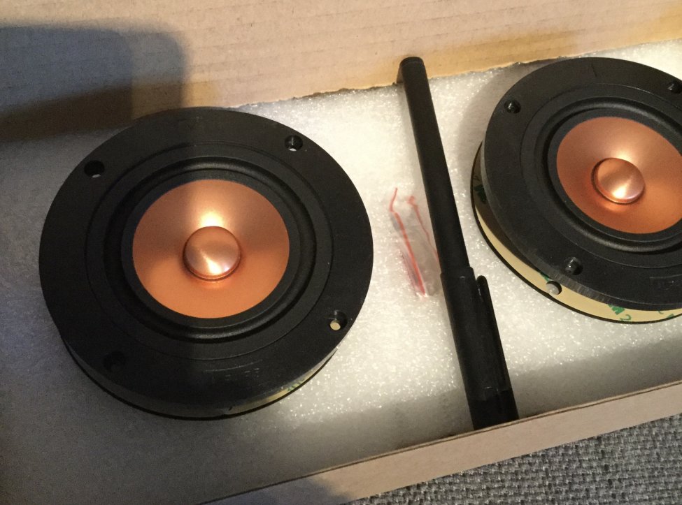

    Har bestilt et par små Alpair 6P.
    Disse småtassene skal først få prøve seg i noen små bassreflekshøyttalere.
    Om jeg liker lyden vil jeg bygge dem et par TM-linjer (Kurt Nielsen/Handelhorn) eller Frugelhorn lite.
    Dette blir en test. Meget sugen på større alpair 7p eller 10p dersom jeg liker 6P

    Hum, har et par 6P eller 7P i skuffen selv som ligger og modner seg.
    Post gjerne noen bilder og inntrykk på veien, slikt kan ofte smitte! :)

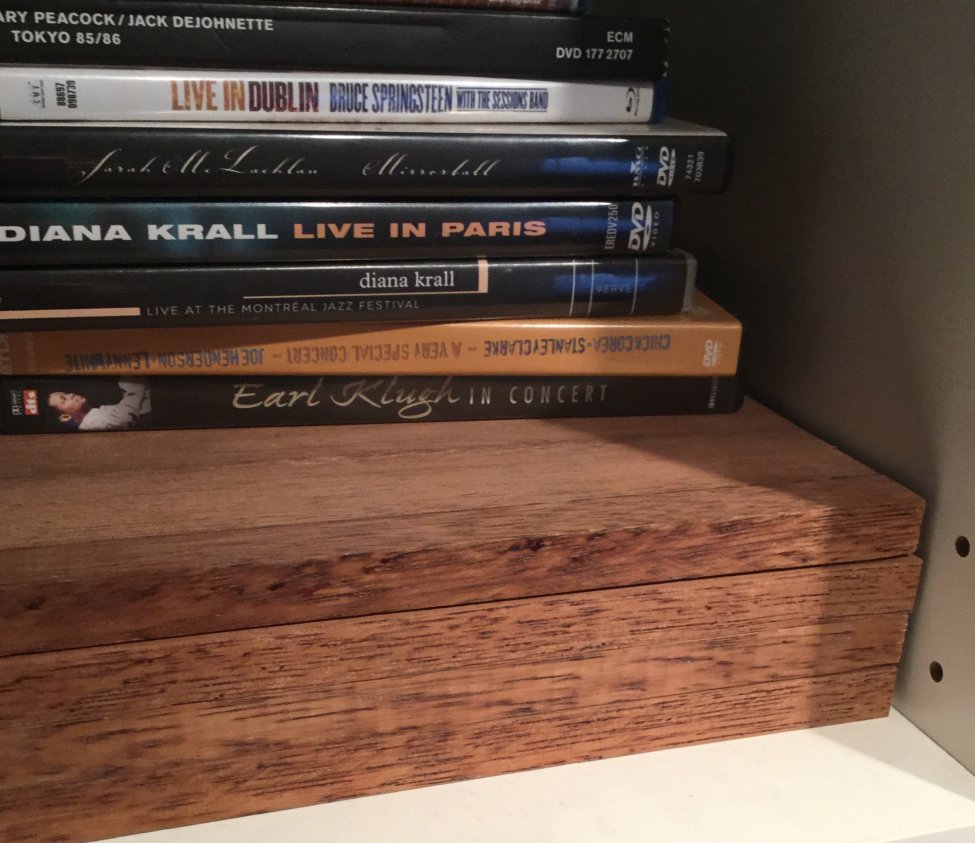

    Ja. Først skal de inn i et par ombygde bambusesker fra Ikea. Sønnen min og jeg lagde to par slike. Hans par har bruker Tangband w3-871s og mine skulle ha en 3,5" Vifa. Dessverre viste det seg at det ene elementet mitt var skadet så jeg måtte ha en erstatning. Alpair 6P virket som en god erstatning, forhåpentligvis et kvalitetstrinn opp.
    Om jeg liker mellomtone og diskanten i disse elementene vil jeg som nevnt vurdere en annen kasse, antageligvis Frugel Horn Lite.
    Alternativt Frugel Horn med Alpair 7p. De større 10P virker også spennende men blir fort konkurrenter til mine ordinære høyttalere fremfor et alternativ slik som de mindre Frugelhornene.

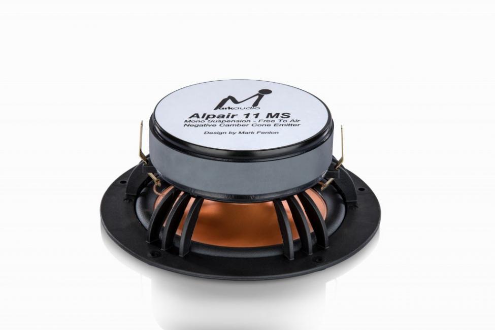

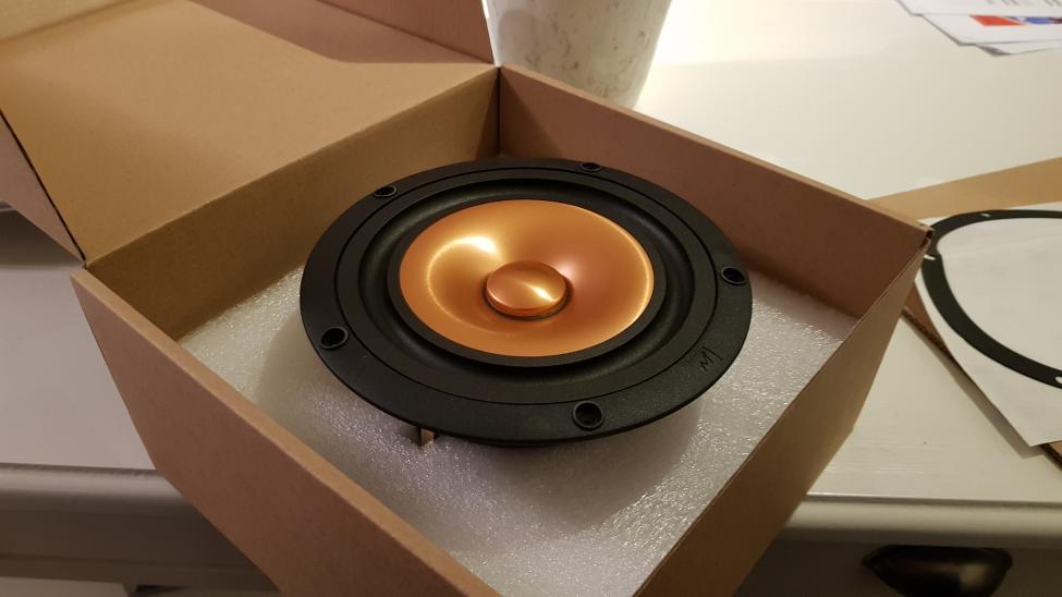

    Uten senterspindel/spider. Veldig spennende konstruksjon.
    Mono Suspension (patent-pending).
    Much technical research has been done to balance the driver’s powertrain (cone, cap, coil and suspension) between its axis of travel and the corresponding centre of gravity. The new negative-camber cone facilitates the repositioning of the coil to avoid the need for a traditional rear suspension (spider). This new mono suspension design frees the coil from having a restrictive spider bonded to it, improving the transfer of energy from the driver’s motor to its cone. The new suspension employs an all new custom mix of four synthetic materials, resulting in improved linearity under low frequency loads.

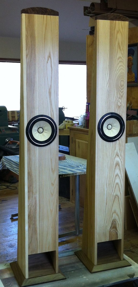

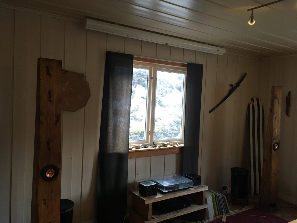

    4" Alpair 7.3 gold Voigt Pipes
    Heisan
    Jeg har hatt ett par hjemmesnekra Voigt Pipes med Mark Audio Alpair 7.3 Gold 4 tommer elemeter i mange år nå. De er helt fantastiske, spiller veldig åpent som om 1/3 av rommet på ca 35m2 er fylt opp av orkesteret jeg lytter til. Mellomtone og diskant er veldig detaljert og lett å lytte til. Vokal er også fantastisk.
    Jeg har hatt noen store vintage høyttalere, B&W endel andre saker i perioder men kommer alltid tilbake til mine Voigt Pipes. De trenger hjelp i bunnen så jeg har to subber i tillegg.

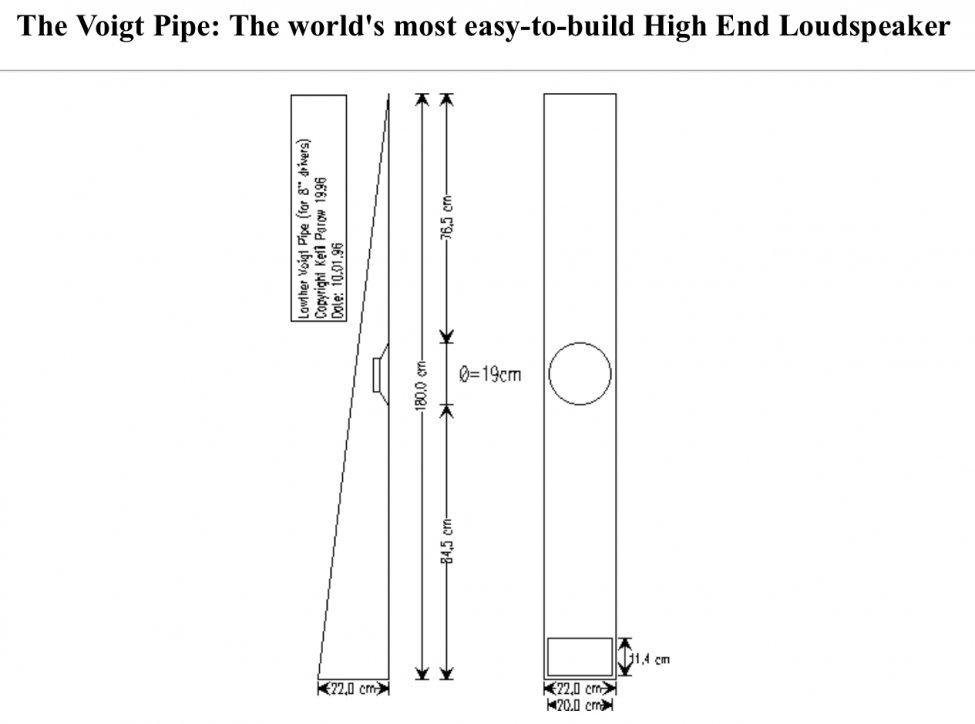

    Blir godt med hjemmeferie i år og snekring.
    Har planlagt Markaudio og Voigt Pipe. Bare ikke i samme kabinett.
    Prosjekt nr 1
    Lowther PM8A (så og si identisk med PM6A men 2 dB mer lettdreven), alnico fulltone, 15 Ohm med sølv voice coil. Sølv 15 ohm er litt smoothere i toppen. Denne skal i Voigt Pipe. Har gjort avtale om å kjøpe en 2A3 forsterker :cool:
    https://www.parow.no/Lowther/voigtpip.html

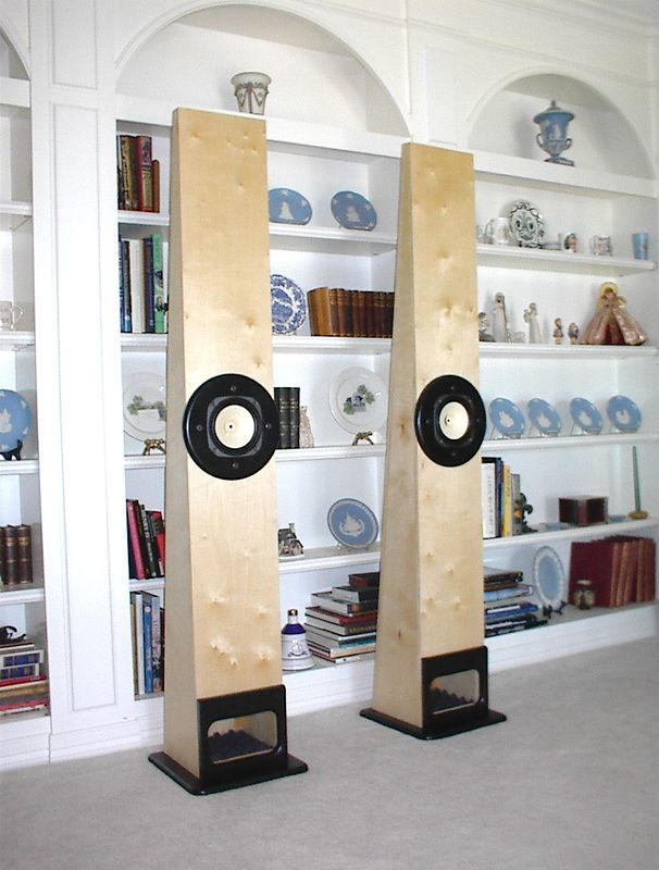

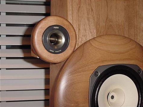

    Gleder meg til å bygge Voigt Pipe.
    Har også en Fostex T90A alnico horn diskant. Det kan blir moro.
    Tyvlånt litt inspirasjon hos onkel-Google:

    Åhhh. Disse ser så utrolig artige ut.
    Spiller mye på mine 6p for tiden og er igang igjen med å ferdigstille bassrefleksene med 11ms.

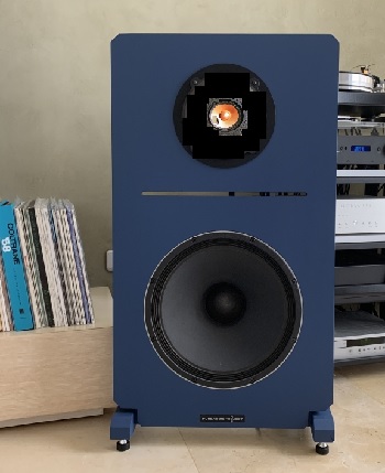

    Jeg har tenkt å lage en DIY variant av denne i neste uke med 5.2 og Eminence Alpha 15A
    Lurer på om jeg skal lage en sort flens sånn at det er mulig å putte inn 8 tommere ved behov
    trosse1
    22.02.2012
    2.688
    2.427
    75
    Trodde du var ferdig med vaffler? Ga du ikke opp 2x AE og mye annet snacs og nå dette?
    uansett, en utskiftbar plate er vel fornuftig
    W.Sand
    02.05.2012
    3.306
    5.091
    moelv
    Det hullet så jo tillit - svekkende ut? Eller er det et tweak over the top 😉
