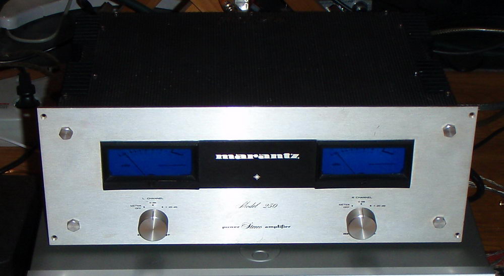

    En kjenning kom innom med en forsterker som trengte service...forresten, han hadde 2 stk...(en til deler)
    En sjelden sort her på berget...

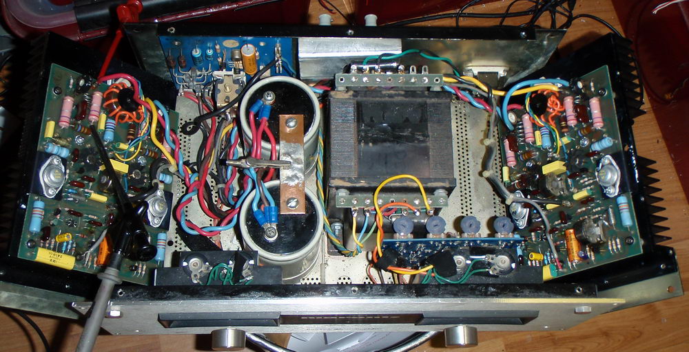

    Slik ser en modul ut innenfra...
    Og utgangs-transistorene:

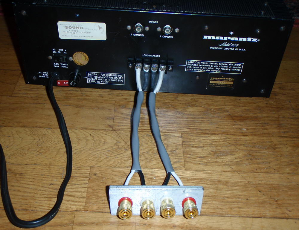

    Siden sikrings-kretsløpet er berømt for sin TREGHET, og at disse forsterkerne ikke liker kortslutning...
    -var det like greitt å få laget en litt sikrere htt-tilkobling:

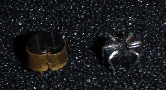

    En av modifikasjonene; et transistor-par som er beta-matchet og sammenkoblet (for temp-kompensasjon).
    Enkleste tiljengelige erstatning hadde selvfølgelig motsatt ben-konfigurasjon, så de to ble limt sammen og snudd på hodet:

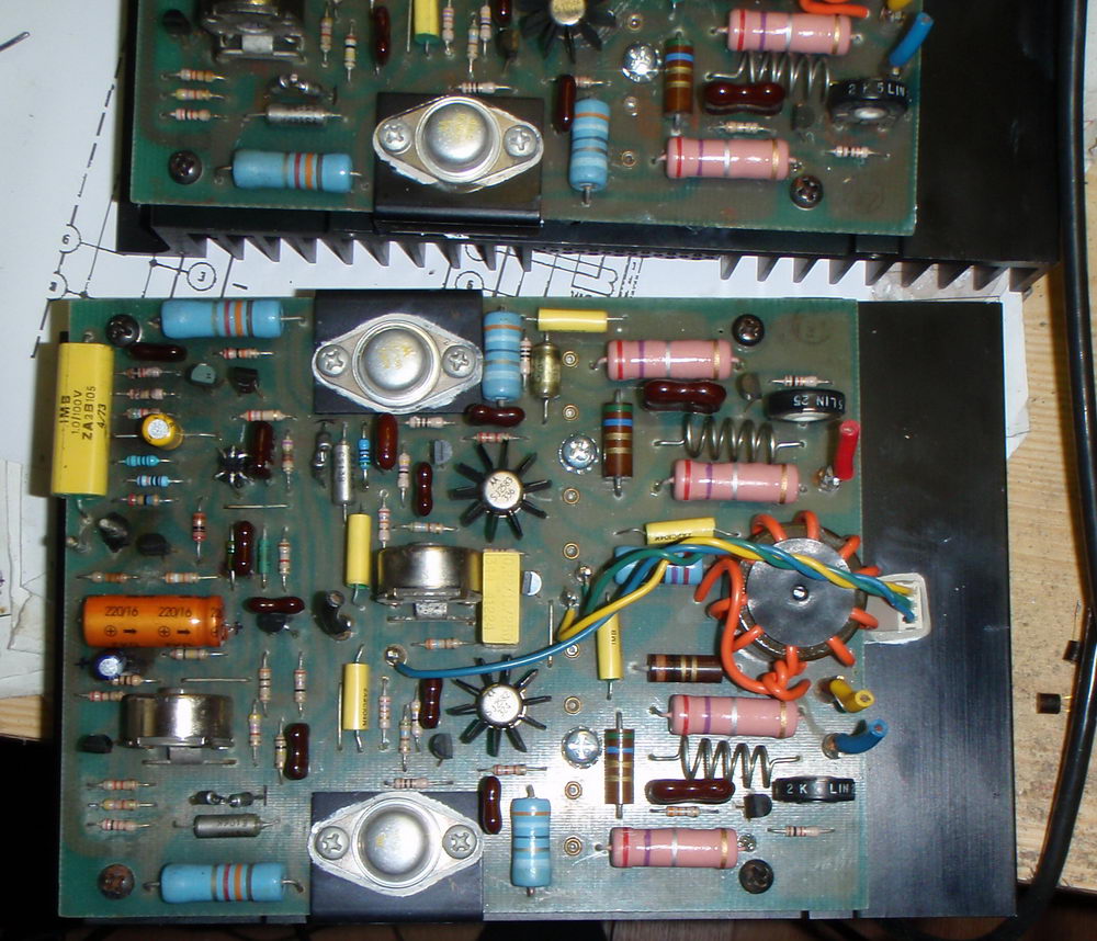

    Andre detaljer om akkurat Marantz 250; den finnes i flere "utgaver"/variasjoner...kommer an på serie-nr.
    Ikke store endringer på skjema, men noen transistorer ble oppgradert på senere modeller, og print-kort layout
    ble oppdatert.
    Her er bilde av orginal-kortene (minus litt deler) til sammenlikning med de litt nyere jeg brukte til erstatning:
    (med spor av alle 150W som ville ut i ene hjørnet ;D )

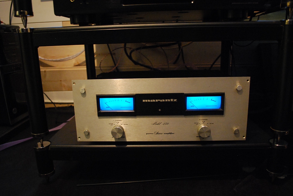

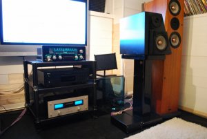

    Da er den kommet hjem og koblet opp med Mcintosh pre og Denon cdspiller:)
    Den spiller veldig flott og gjør slettes ikke skam på hverken Dynabel Euforia høytalerne eller DIYene mine.
    Masse punch og krefter!
    Tusen takk for strålende utført jobb Arne!
