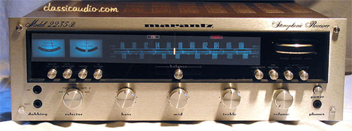

Hei noen her som kjenner til marantz 2235b?
Eller har en?
evnt noen som kan fortelle litt om den.

Det er en klassiker. Jeg bruker faktisk lillebror som motor i mitt hovedsetup (stereo) og jeg er litt usikker på om jeg klarer å oppgradere.. Har prøvd i et år, men jeg vil egentlig ikke skifte den ut, selv om jeg vet veldig godt at høyttalerne mine krever mye mer "juice" enn den har.... Jeg har et par svære transmisjonslinje høyttalere som alle ("som har greie på det") ;) sier synger først med en enorm forsterker... min 16 kilo (?) tunge 25 watts Marantz spiller som en helt og det låter rett og slett deilig :) Tipper din er like bra bare enda litt sterkere..
(Min og din ser helt like ut.. peneste receiveren i verden synes JEG ! men jeg skal ikke påstå at jeg er særlig objektiv) :) (trekasse bør de ha! det mangler jeg) Jeg føler at denne generasjonen er et flott kompromiss i forhold til den (kanskje litt for) varme/røraktige lyden av generasjonen FØR, og den (kanskje litt for) lyse (moderne?) lyden i generasjonen etter. ;)

okay. koblet først høyttalerne på main inngangen/kontrollen. men da fikk jeg noe skurr på den ene diskanten. så jeg byttet til remote kontrollen. Da var det ikke noe tegn til skurr, men jeg har lagt merke til at den ene høyttaleren ikke spiller så klart som den andre, mer dyp/langt vekk på en måte. kan det være tegn på dårlig kontakt på høyttaler inngangen på marantzen?
Audiomix
05.07.2004
13.332
5.403
Kongsberg
31
Skurr og bortfall av en eller begge kanaler kan skyldes dårlige relekontakter. Det andre du nevner jeg er mer usikker på hva kan skyldes.
Nailhead
25.12.2008
278
347
Hadde noe tilsvarende kontaktproblemer med en 2235. Da var det skurr i høyre kanal. Det viste seg at problemet på min lå i "loudness" knappen. Problemet løste seg ved å trykke på "loudness" noen ganger. Knapper som sjelden eller aldri brukes bør brukes/trimmes iblant for fjerning av oksydlag. Du kan jo forsøke dette.....
