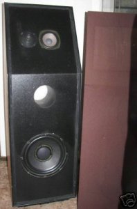

Jeg har også snakket med Snell support som stiller seg uforstående til mangelen på bass, han som svarte har eid Snell Ci. Har vist han samme skissen over rommet som i første innlegget her, han hadde følgende kommentar: "The setup in your room looks okay but it looks like an open room with plenty of space."
Grunnen til at dette bassproblemer plager meg ekstra mye er at min onkel har helt identiske høyttalere, eneste at hans høyttalere har en bassport (han har Snell C, jeg har Snell Ci). Se bilder nederst for å se forskjellen. Og hans C utgave leverte utrolig bra bass, ofte så mye at den måtte dempes litt på enkelte låter.
Snell support hadde følgende kommentar på forskjellene:
"David sent me your e-mail because I am a little more familiar with the type C and Ci speakers. I owned a pair of the Ci speakers in the 1980's and loved them. The bass on the Ci was considered to be deeper and tighter than the C original."
Jeg spurte han da om å utdype:
"The tighter bass means the bass is a little louder and quicker when the note is delivered."
Jeg tolker dette dithen at Ci utgaven har mer, sterkere og dypere bass?
Jeg har egentlig kommet dit at jeg ser på det som en stor sannsynlighet at noe feil ved delefilter e.l inni høyttalerne er årsaken til bassproblemene jeg har. Jeg er desverre veldig lite kyndig på området og er usikker på om jeg skal skrue en eneste skru på noen ting der.
Bilder av Snell C og Snell Ci:

Mener du med dette at hvis den ene høyttaleren er fasefeil koblet i delefilteret vil det bidra til at ALL bass vil bli utlignet??
Nei, man vil få en kraftig dip i frekvenskurven ved delefrekvensen mellom bass og mellomtone.

Jeg tok mot til meg og skrudde utt basselementet i sted, nå har ikke jeg sett mange delefilter, men det ser helt jævlig ut inni der, "dempefyllet" sitter fast flere steder osv.. Er dette normalt? Tenkte å lage en egen tråd på det... Begynner å få sterkere å sterkere mistanke om at delefilteret er hovedproblemet her....

Her er en enkel test. Finn fram et 1.5V batteri og koble det til høyttaleren. Hvis du kobler pluss til pluss og minus-minus så skal bassen bevege seg samme vei på begge høyttalerene. Gjør den ikke det, er det koblet feil inne i høyttaleren.
Dette er ikke farlig for høyttaleren.

Som jeg svarede i din anden tråd så ser det ud til en eller anden idiot har moddet den og evt. har koblet noget fejl.

Det finnes en annen, helt ufeilbarlig måte å identifisere riktig fase på (virker dog best med trykkammerhøyttalere, jeg har aldri hatt annet så jeg vet ikke hvor mye en evt. bassport på bakvegg vil ødelegge testen):
Flytt høyttalerne slik at de settes med frontene tett mot hverandre.
Forsøk 1: Normal kabeltilkopling. Hvis fasen er feil vil det bare høres musepip.
Forsøk 2: Bytt om fasen på den ene høyttalerkabelen. Blir det bass da, så var det feil før. Og da beholdes kablingen slik.
Hvis bare basselementet er feilkoplet på delefilteret vil i tilfelle diskanten forsvinne i stilling 2. Feilkopling på delefilteret har jeg ingen erfaring med, men det bør gå an å høre om diskanten blir vekk selv om den kan overdøves noe av bassene. Diskanten blir naturlig dempet av å sette frontene mot hverandre.

Jeg har aldri prøvd det, da jeg ikke med vilje vil lage en feilkopling på delefilteret, men teoretisk sett må det bli slik med et feilkoplet delefilter:
1: Bass svak, diskant og mellomtone OK,
eller (etter bytte om kabler)
2: Bass OK, diskant og mellomtone svakere.
Men når vi går høyt opp i diskant (17000 Hz = 2cm bølgelengde) vil vi ikke få til særlig god utslokning.

Disse høyttalerne har vel biwire terminaler.
Fjern bøylene/kablene som kobler terminale sammen, og prøv først bassene i begge høyttalerne, altså de nedre terminalene, med plusspol på batteriet til terminalen med rød merking.
Deretter prøver du de øvre terminalene, fortsatt med pluss til rød og ser på mellomtonene.
Både bassene og mellomtonene bør da vandre utover når du kobler til batteriet.
Utfra problemene du beskriver vil jeg tippe at et av basselementene er koblet med feil fase, noe som kanskje skjedde når de ble rekonet.
