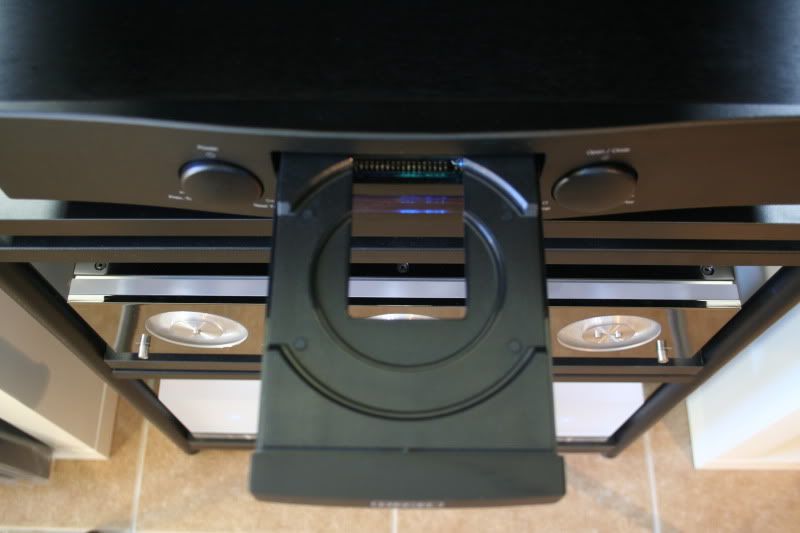

Kjøpte nylig en brukt Hegel cd-spiller her på forumet. Alt så ut til å være i henhold til beskrivelsen. Overraskelsen var derfor stor da jeg åpnet cd-skuffen og så at skuffen var fullstendig tilgriset med en eller annen type grønn maling innvendig. Spørsmålet er dermed: Hvordan får jeg bort denne malingen uten å skade plasten. Eventuelt, er det noen som vet om det er enkelt å bytte skuffen og hvor mye det vil koste.
Har fått bekreftet at malingen skal ha vært en form for tweak.

Det ser slik ut

Å herregud!
Det er i alle fall fargen på tusjen. Sikkert noen som har videreutviklet "idéen" bak tusjen.
Jeg hadde blitt forbanna og bedt om å få omgjort kjøpet, men det er meg...
Det burde vel gå an å få bort. Prøv først med noe citrusbasert avfetting eller noe.

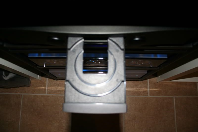

Dette var ikke tusj! Det var maling, og den satt godt! :eek:
Rotet litt i kona sine greier og fant noen bomullpads og q-tips. Rotet så litt i mine egne ting og fant citrusrens, white-spirit og rødsprit. Prøvde først med citrusrens med minimal effekt. Prøvde så med white-spirit, også med minimal effekt. Til slutt tok jeg rødspriten, og da begynte da begynte det å løse seg opp. Trodde til slutt at jeg hadde fått av alt, og gikk over plasten med et strøk Gruv-Glide :).
Da jeg tok bilder av resultatet avslørte den kraftige blitzen at det fortsatt er rester av maling, så jeg er nok ikke helt ferdig, men, nå vet jeg i hvert fall hva som funker.
Her er et bilde som viser at det er bedring å spore (Beklager den dårlige kvaliteten).

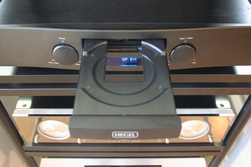

Har jobbet litt mer med finpussen og er nå så fornøyd at jeg friskmelder skuffen :).
