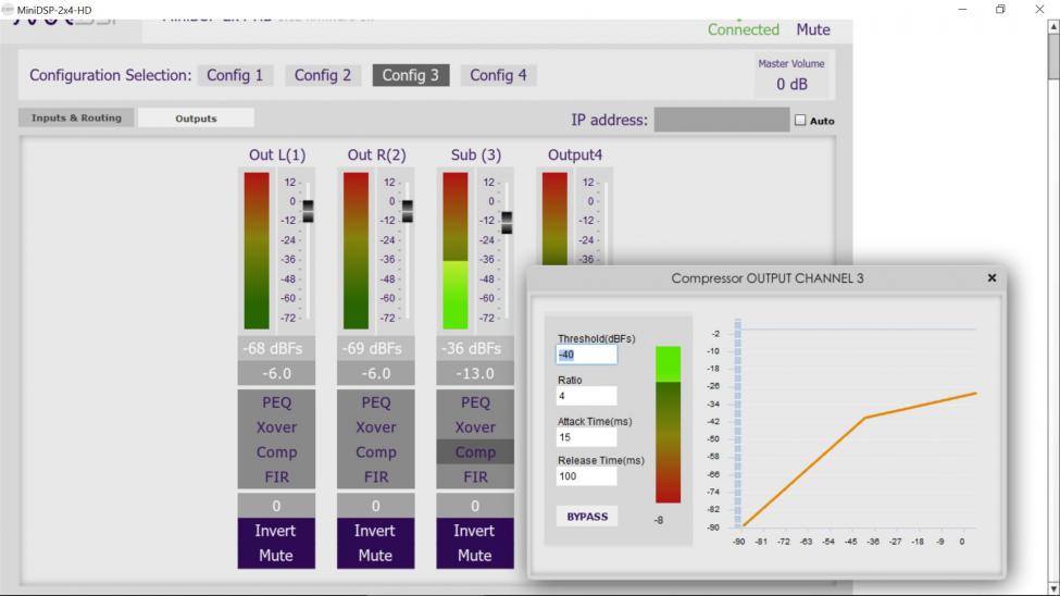

Det er nivåmetere på alle kanalene så jeg kan se hva som skjer i alle kanalene. Hvis jeg feks setter kompressoren til å starte på -20dB begynner den å komprimere når de to ufiltrerte kanalene når -20dB selv om sub kanalen bare er på -40dB. Det beste jeg har klart så langt er å redusere gain på alle kanalene slik at det ikke er så lett å dra på langt utenfor komfortsonen til elementet. Litt dum løsning egentlig, det finnes en del basstunge låter som lett får subelementet ut på ukontrolert vandring selv på relativt moderate nivåer.

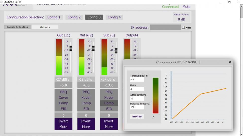

Der tok jeg feil. Testet med 40Hz og 200Hz på -10dB generert fra REW og da ser det sånn ut:
40Hz
200Hz
Dette betyr at den virker etter hensikten:) Nå er det bare å finne en passende innstilling.
