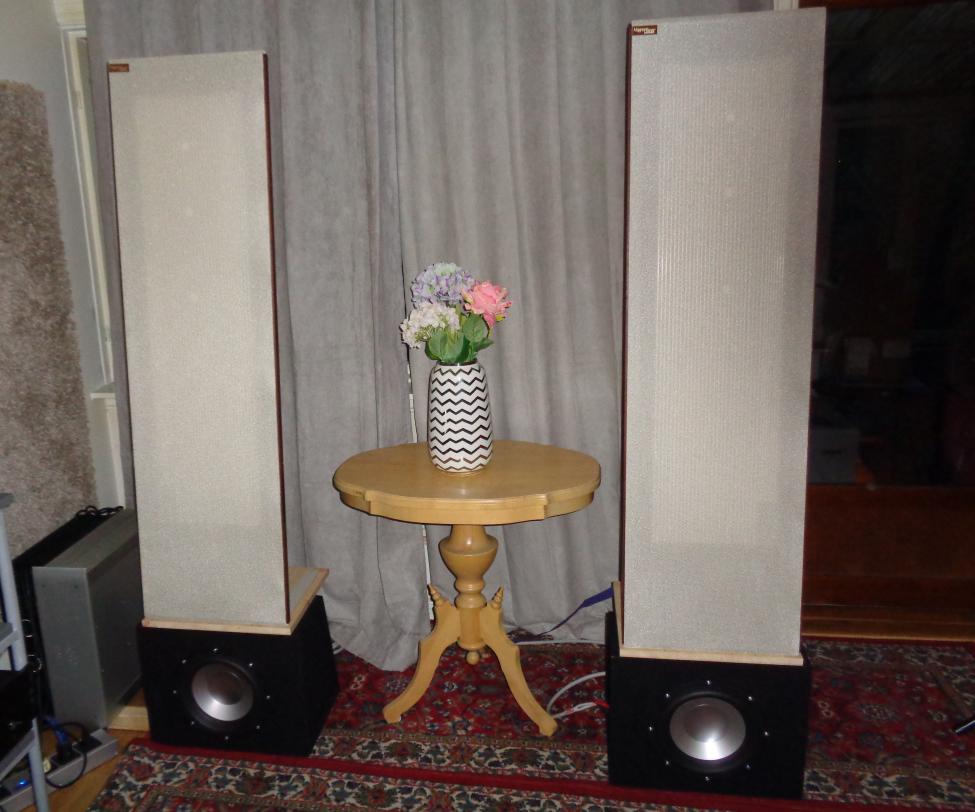

Da spiller jeg på Magnepan .7 og Seas.
Jeg har bygd ett delefilter på linjenivå som deler på 100hz 6db før Adyton Cordis 1.8 Signatur.

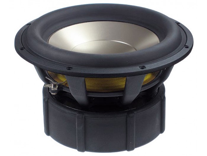

Bassene er Seas D1001-04 L26ROY som enn så lenge sitter i en bilstereokasse lukket på 28 liter med aktivt delefilter 90hz og Adyton XP-3.

Original tilnærming!! :)
Er du fornøyd med prosjektet?
Jeg vil tro at du får bedre lyd om du får større bredde mellom høyttalerne, og at de kommer lenger ut på gulvet.
(Velment:))

Enig med blusern, du må få mere bredde mellom talerne :)

Mine MG12 står 165 cm mellom hverandre - det vil jeg si hos meg er ett minimum. Har prøvd 115 cm det var ikke noe, helst skulle jeg ha trukket dem ennå lenger fra hverandre, men da vil den ene komme for nærme sideveggen.

Får ikke hatt dem noe breiere da stua er ca 4 meter brei og rommet ca 15 m3.Jeg sitter ca 2 meter fra unna.Det jeg vil snakke om er linjefilteret og det frigjør .7 mye.Tenker på de som kjører biamping så er dette en diskre løsning.2 stk kondiser på 68nf i serie(balansert)og en motstand på 2,7Mohm.Alt bygd inn i kabelen.Delepris hos Elfa Kr.120.-.
Vis vedlegget 512897 Vis vedlegget 512895
Hei! Artig løsning :)
Jeg venter selv på at .7 skal komme inn til prøvelytt. Tenkt at det basspanelet de selger nesten er essensielt på disse HT.
Evt.en sub. Ble du fornøyd med lyden nå?

Hva slags kasseløsning har du til Seasene OMF?.Jeg kjører på 28 liter lukket.Hva med løsningen 40 liter og slavebass her?.
