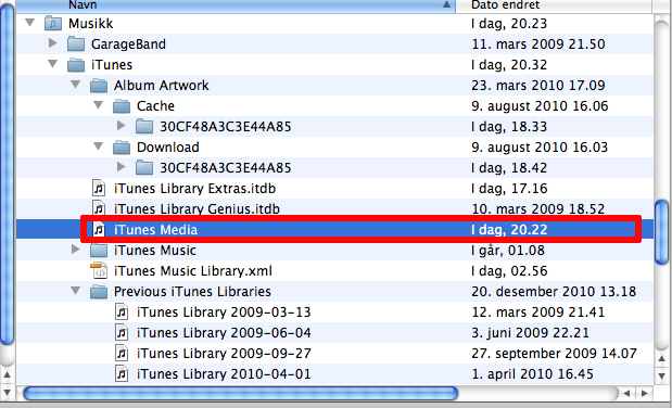

    Jeg kan godt tenke meg å få lagt over en kopi av alt slik jeg i dag har det på iMac, uten at jeg klusser til noe, jeg er vettaskremt for å surre det skikkelig til.
    Legger inn et nytt bilde av iTunes slik det ser ut hos meg.
    Det er der jeg har markert med rødt hvor all musikken ligger.
    Betyr dette at jeg bare kan kaste alt under iTunes 2?

    iTunes 2 kan det være mange grunner til er der. Men utifra filstørrelsene er det ikke dette biblioteket du bruker, så sannsynligvis kan du ignorere det, med mindre det er masse musikk i underkatalogene i katalogen iTunes 2.
    For å beholde playlistene og annet når du kopierer musikken fra iMac til den nye eksterne disken gjør du følgende.

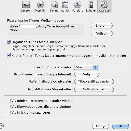

    Herfra står jeg fast/er usikker.
    6. Gå inn i iTunes-instillingene. Angi den nye disken som mappe for iTunes-media. Evt i en underkatalog på den nye disken. Altså enten /Volumes/WD Mybook/ evt /Volumes/WD Mybook/Music. (bytt ut WD Mybook med tilsvarende navn på disken om du gjorde dette i steg 2)
    7. Forsikre deg om at "kopier filer til itunes media...." står PÅ.
    8. Velg Fil..bibliotekt.importer. Velg XLM filen som du lagret på den nye disken isted.
    Er det her jeg skal "endre" til /users/Music/KWmusic/iTunes Media ?
    Se bildet.
    Kopier filer til iTunesmedia står på, men hva skal den over "organiser iTunes i Mediamappen være avkrysset eller ikke?
    En ting til jeg har jo min TimeCapsule stående på (å kjøre) sletter jeg noe feilaktig nå så sletter jeg vel også der, bør jeg mate den ut/stoppe den, den står alltid på?
    Jeg har døpt om nye? library til iTunes media der merket rødt, er det det nye biblioteket?
    Får vel legge til at jeg er rimelig anspent her nå, føler ikke at jeg skjønner hva jeg driver med og hvorvidt bare et lite feilgrep gjør det hele til et helvete :eek:
    Jeg har jo ikke iTunes her nå, men regner med at det er for at jeg er i en prosess og at "pekeren" er feil............herrrlighet jeg svetter, selv om jeg skjønner at ingen ting er slettet/borte........foreløpig :-\

    trenger ikke være organiser. (men det kan du skru på senere når du er ferdig med alle trinnene) Er vel derfor du får det litt rare valget opp.

    Ja, men jeg har ikke gjort noe som helst etter punkt 5 :-\
    Jeg forstår nok dessverre ikke helt hva jeg skal gjøre .
    Angi.....den nye disken.....som mappe for iTunes-media, jeg skjønner ikke hva som menes og hva som skal gjøres. :-[

    Se bort fra mitt forrige innlegg. jeg misforsto, og ser nå at du har skjult ditt kontonavn. (det var derfor det virket så rart)
    Du velger bare endre, og velger den nye discen (du endrer altså der hvor det står ".....itunes backup/itunes media/", men lag gjerne først en katalog som heter "music" på den nye disken. Det kan være greit å ha musikken i en egen katalog istedet for spredd utover hele rotkatalogen i en disk.

    Jeg har nå sett at jeg har dobbelt opp "faste" spillelister de merket med "tannhjul" og pluss en ekstra (som ikke jeg bevisst har laget) med notesymbol.
    Det siste heter Musikk og inneholder så langt jeg har skjønt hele sulamitten.
    Spillelister er jo bare pekere, så her kan jeg vel bare delete iallefall de doble og den nevnte musikk?
    På iMac har jeg mistet 2 egenlagde spillelister, faktisk de to sist lagde, men dette er nærmest et ikkeproblem for meg, de er jo på Macmini og det er jo den jeg kommer til å bruke i første omgang.

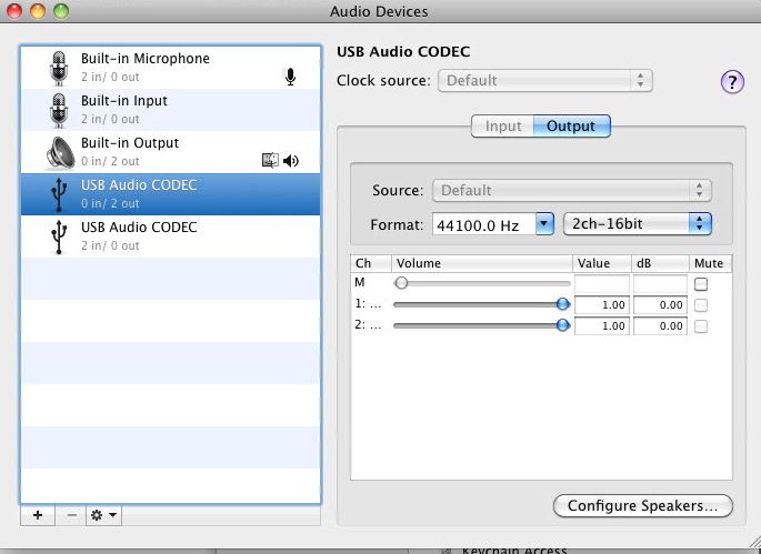

    Da er nettilgang på macmini ordnet og nesten alle covere hentet inn.
    Prøvde nettopp USB tilkobling men fikk ikke lyd ???
    Slik ser det ut på Audio hos meg...........begrenset til 16 bit?
    Hva må jeg gjøre?
    Egentlig ikke noe stort problem, siden jeg bruker optisk fra Macmini, men hadde bare lyst til å prøve :-\
    Mvh.KW

    ser du de 2 ikonene til høyre for built-in output?
    Fjeset står for systemlyder og slikt.
    Høyttaleren står for vanlig lyder, og den lydenheten som har dette ikonet til høyre for seg vil da være standard lydenhet i OSX.
    For å skifte til USB Codec: Høyreklikk (eller hold inne ctrl og trykk, hvis du kun har 1 knapp på musen) på USB Audio Codec (0in/2out) og velg "use this device for sound output".
