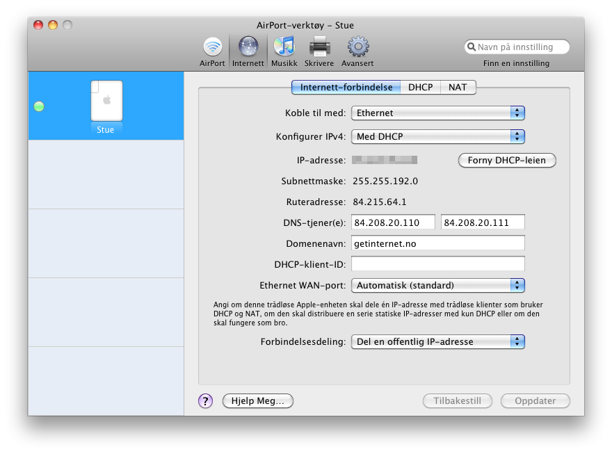

Hvordan ser oppsettet ditt ut inne på Airport-verktøy Vidar. Regner med at modemet ditt gir ut DHCP, så da skal det ikke være noe hokus pokus. Har dog vært borti noen eldre Telenor modemer som brukte PPoE. Slik ser mine innstillinger ut for internet tilkoblingen på Airporten:

Bruker du DHCP slik at du får auto-assign på IP, Subnet Mask og DNS-nummer?
I Airport Utility - manual setup - Internet

Bare for sikkerhet skyld. Du har nettverks kabelen fra ADSL modemet koblet til porten som er merket O? En kompis av meg bommet på den nylig og plugget kabelen rett inn en av de 3 router kontaktene.
Spurte om det i sted - men kan det være at du har en nettverkskabel som krysser, Vidar? Har du en annen liggende i huset?

Digiman; det ser ut som hos deg, bortsett fra at jeg ikke har hverken domenenavn, ruternavn eller de tallene i de små boksene. IP-adressen står der men virker veldig... enkel. Aner ikke hva DHCP er for noe engang jeg, men det er de innstillingene ja.
