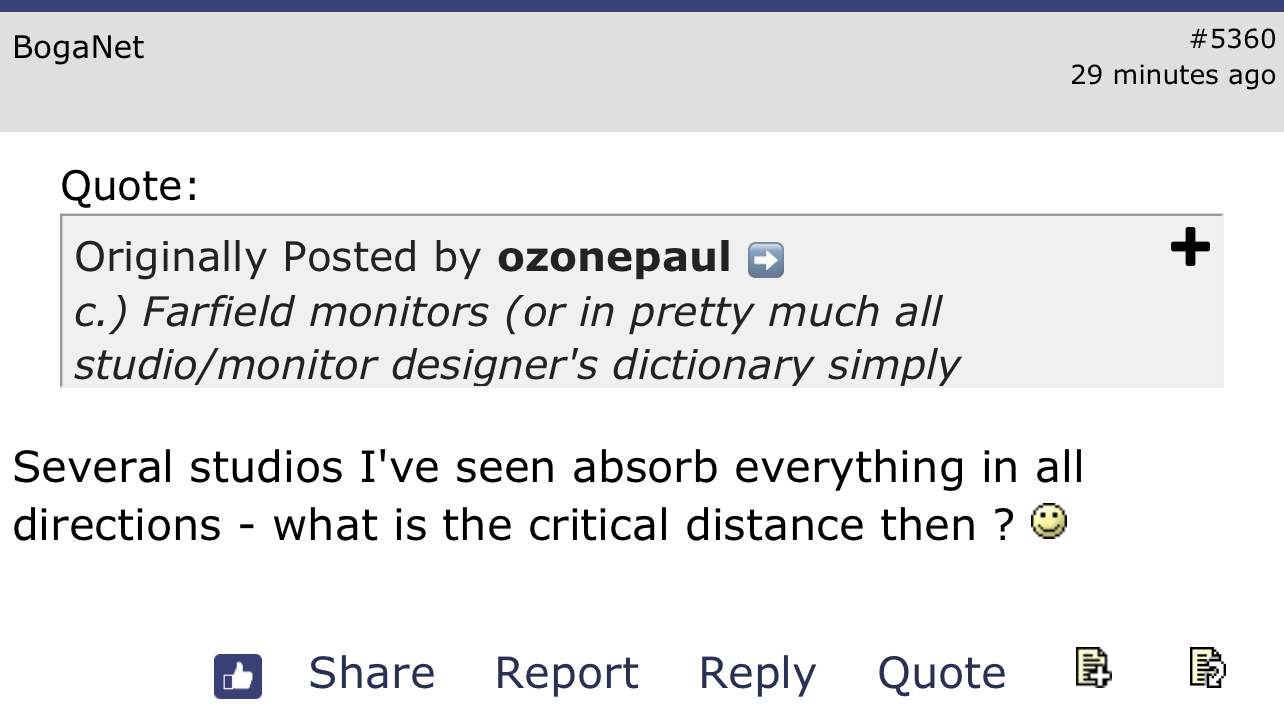

    Vedr. påstandene på HFS om at produksjonsrom ofte er å regne som stuer, akustisk sett. Det gjelder kanskje ikke som en regel?
    Leste på Gearspace og kom akkurat over denne som ble skrevet for en halvtime siden.
    Nesten som om Hidley fortsatt lever…
    Vis vedlegget 931276
    Så lenge man henviser til studioer som en generell benevnelse og legger til grunn at de representerer en slags benchmark for hva som ender på innspillingen har man egentlig avslørt at man ikke forstår prosessen med produksjon.
