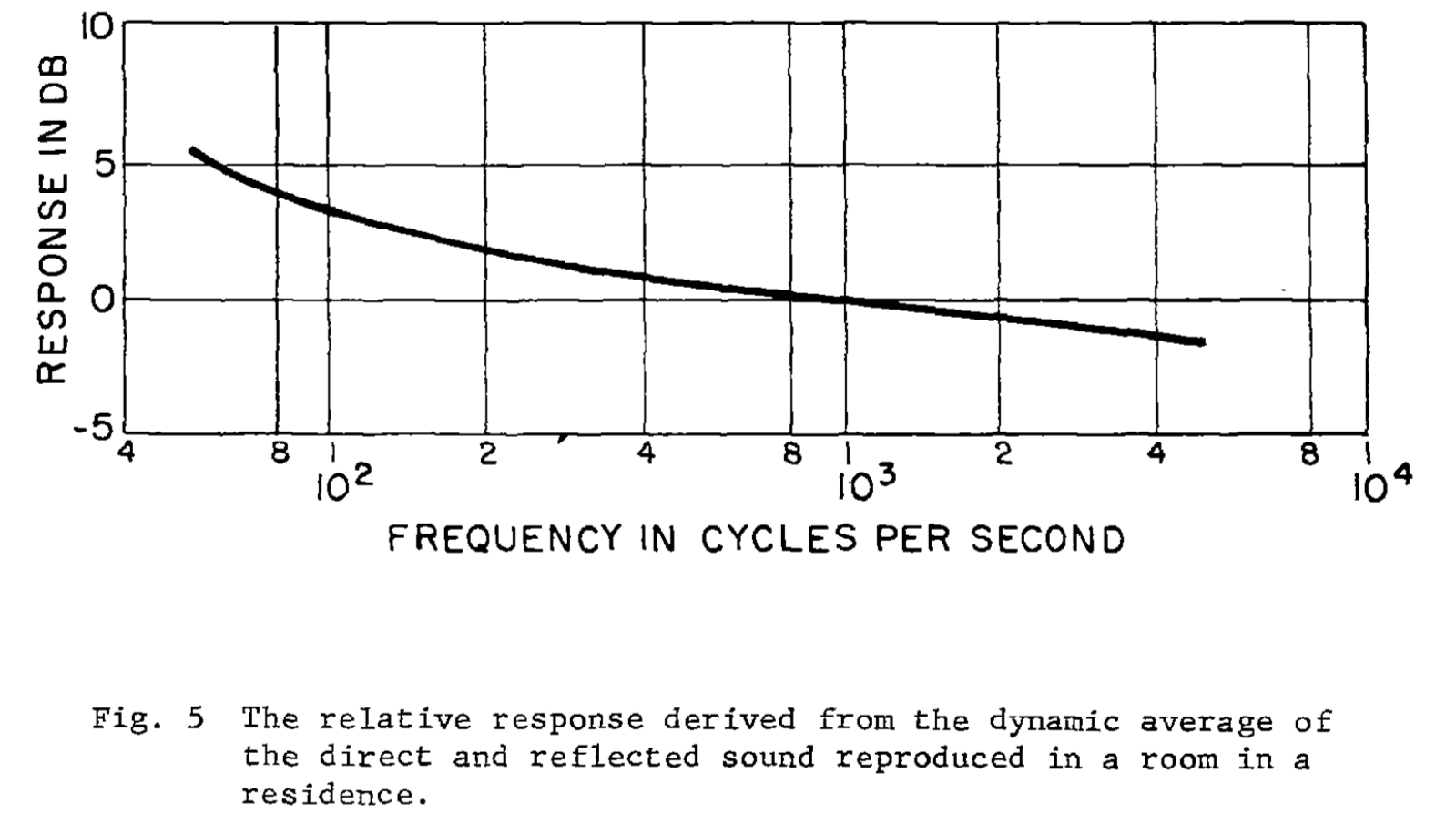

    Olson brukte romkurven han beregnet på grunnlag av antakelser om en gjennomsnittlig stue for å illustrere hvordan lyden fra høyttaler endrer karakter fra anekoisk rom til et vanlig rom. At denne romkurven minner om beregninger av romkurver fra bl.a. Lyngdorf er ikke overraskende, og at romkurven som man observerer hos et tverrsnitt av brukere på HFS og ellers likner på Olsons romkurve, er heller ikke overraskende. Likheten i romkurver indikerer at folk flest liker et romibdrag.
    Poenget med teori og empiri er å kunne bruke det til å lage gode estimater. Jeg brukte Olsons romkurve som beste estimat på de kurvene som @Kalle Klovn samler inn. Jeg tror ikke det er helt tilfeldig at estimatet tålte møte med de senere observasjonene.

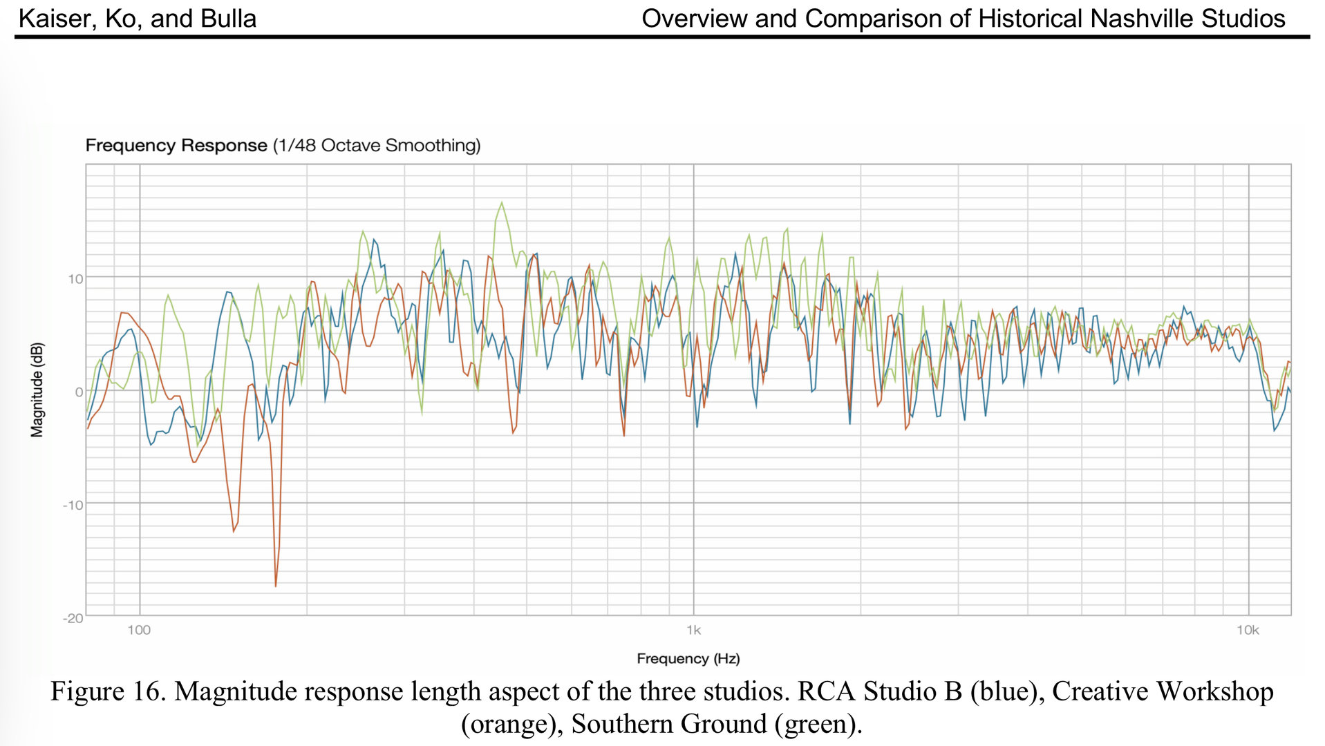

    Fwiw, her er romkurver fra tre kjente Nashville-studioer. Merk at disse kurvene IKKE er fra kontrollrommet, men fra opptaksstudioet hvor artistene sitter. Figuren går fra 80 Hz til 12 kHz.
    Lenke: Overview and Comparison of Acoustical Characteristics in Three Historically Significant Nashville Recording Studios
    Som Olson viste for 70 år siden, vil en vanlig stue ha en fallende kurve, men det finnes rom hvor kurven ikke får denne formen.
    Forklarende tekst fra artikkelen:
    "Acoustic measurements were carried out according to ISO 3382-1 and 3382-2 specifications [27] employing EASERA (Electronic and Acoustic System Evaluation and Response Analysis) software [28] and professional testing equipment (see Table 1) in each of the recording spaces. Repeated measurements were made with a time-aligned loudspeaker as a sound source, and both omnidirectional and binaural (dummy head) microphones as receivers with forward and reverse placement of microphone and loudspeaker. The source loudspeaker was secured to a rigid stand with isolated surface. Loudspeaker and microphone stand heights were set to match microphone diaphragm height and loudspeaker center (between dual drivers) of five feet. The loudspeaker was arranged on-axis with the receiving microphone at a distance of ten feet, each being equidistant from the midpoint of the room. All power and audio cable runs were arranged to allow consistent equipment and operator location throughout the testing process (see figures 13, 14, and 15). Sound level was adjusted at the microphone location to average 78–86 dB SPL A-weighted using a calibrated meter".

    Du skrev: "Et lydsignal som gjengis i et vanlig rom med en viss avstand mellom lydkilde og mottaker skaper en fallende kurve".
    Vis vedlegget 930095
    Et rom for innspilling er jo ikke det samme som rom for avspilling. I et studio vil man gjerne ha et godt dempet rom for å få rå opptak av artisten med den avstanden til en mikrofon som man måtte ønske.
    De fleste av oss er vant til å høre et instrument eller en sanger i et rom, og ikke ute i det fri eller i et dempet studiorom. Hvis et instrument spiller i en vanlig stue, så vil lyden i lytteposisjonen bli påvirker omtrent på samme måte som lyden fra en høyttaler blir påvirket av rommet (gitt nogenlunde likt spredningsmønster). Det er her den fallende kurven kommer fra. Vi vet alle at det høres forskjellig ut hvis noen står tett ved deg og snakker rett inn i øret ditt eller om de står med 4 meters avstand i et rom.
    Disse målte jo så dårlig at hadde jeg vært eieren ville jeg vurdert å få hjelp

    Et studio er definitivt ikke et "vanlig rom", i alle fall ikke små studioer som er dempa herfra til evigheten. De gangene jeg har spilt inn i noe sånt, har jeg fått eget headset med min egen lyd så jeg kan høre at det "egentlig" høres bedre ut enn det gjør helt akustisk. Å spille i sånne rom er utrolig slitsomt, en blåser og blåser uten at noe skjer.
    svart-hvitt
    21.01.2015
    6.572
    4.186
    Studioene du omtalte, beskrives slik i AES-artikkelen:
    «Three historically distinguished Nashville recording studios including RCA Studio B, Creative Workshop and Monument Sound (now Southern Ground Nashville) were selected for their noted contributions to the development of the recorded sounds of the music era beginning in the mid-1950’s and continuing through the late 1970’s--the era associated with the so-called, “Nashville Sound”».
    Men igjen: Målingene er fra den delen av studioet hvor innspillingene skjedde, IKKE fra kontrollrommet/kontrollhjørnet.

    Du skrev: "Et rom for innspilling er jo ikke det samme som rom for avspilling".
    Jeg gjorde uttrykkelig oppmerksom på dette da jeg skrev følgende: "Merk at disse kurvene IKKE er fra kontrollrommet, men fra opptaksstudioet...".
    Jeg brukte STORE BOKSTAVER for å få frem det poenget.
    Og skrev jeg noe annet? Tror du må tenke litt over hvordan du leser et innlegg. Det virker som du tror det meste er angrep på deg og dine ideer. Det var ikke ment slik, bare en avklaring på hvorfor folk flest oppfatter en fallende kurve som nøytral, da det er slik at instrument i et vanlig rom også vil lyde.

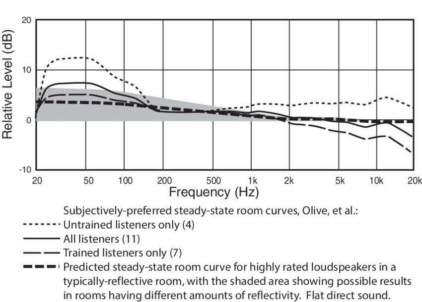

    Neida, de fleste har ikke rota seg bort noe særlig: De fleste her holder fast ved at en fallende kurve som ellers ikke er ujevn låter best i de fleste vanlige lytterom. Omtrent med preferanse som tilsvarer "trained listener" iht Toole:
    Vis vedlegget 930205
    Hva resten av diskusjonen runt Olson osv med studier som ikke tar for seg denne problemstillingen egentlig dreier seg om har jeg fortsatt ikke helt forstått, annet enn at det tydeligvis er som bibelen: let og du skal finne
    Figuren du bruker ovenfor, er en gjenganger på internettet, men den er ikke basert på betydelig flere observasjoner enn det jeg kalte HFS-kurven. Man kan oppsummere kurvene slik, hvor tallet i parentes viser antall observasjoner:
    • Untrained listeners only (4), kilde: Olive
    • Trained listeners only (7), kilde: Olive
    • All listeners (11), kilde: Olive
    • HFS-kurven (7), kilde: @Kalle Klovn
    Hvis @Kalle Klovn får 5 responser i tillegg til de 7 første, vil HFS-kurven omfatte flere observasjoner enn det som inngår i Olives kurver.
