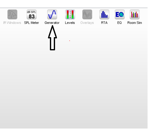

Da trenger du bare generere en sinus-sveip og lagre den som en musikkfil, spille den av gjennom anlegget. Du sette bare REW i en klar for sveip-modus.
Jøss! Trenger litt coaching, skjønner jeg. Har forresten testplate med sweep. Kan bli en interessant øvelse å studere hva platespilleren gjør på egenhånd også. :D
Litt bilder
Der finner du meas. sweep helt nederst

Går inn her og trykker på den pilen viser Teller da ned noen sekunder og den står klar for avspilling av den lagrede sveipen. Den inneholder også en mini sveip som setter i gang målingen korrekt.
Slå av volumet på lapptopp.
