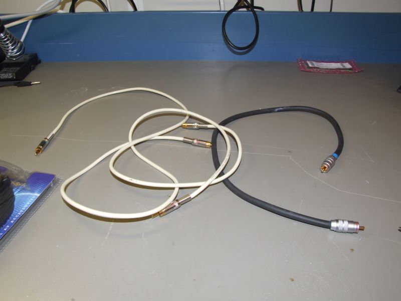

    Først, møt deltakerene:

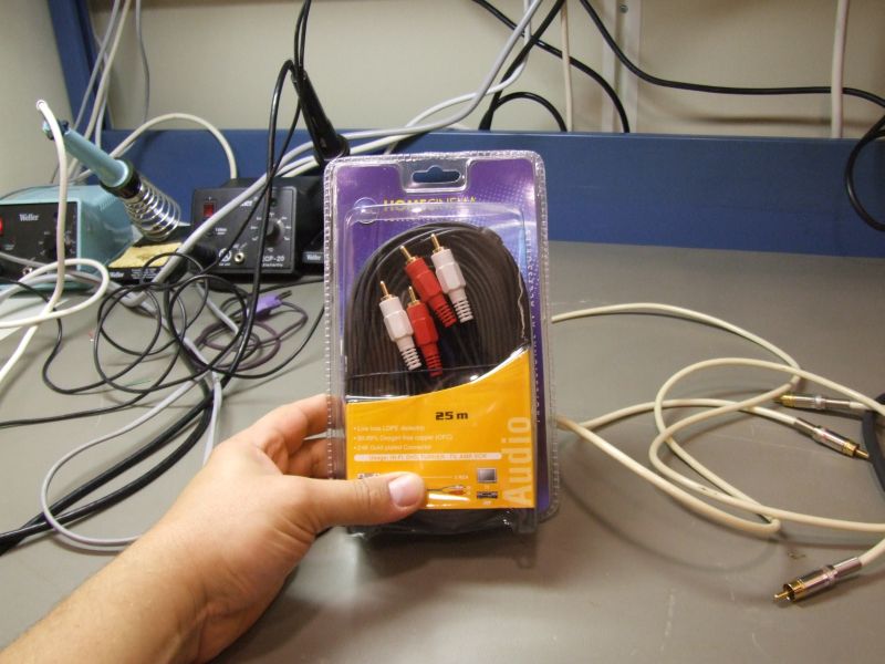

    CO 25 meter lakris:
    Isoda sirkuskabel inneholdende eksotiske legeringer med høy voodoo faktor og Monitor PC et eller annet fra eltek, dobbel skjerm

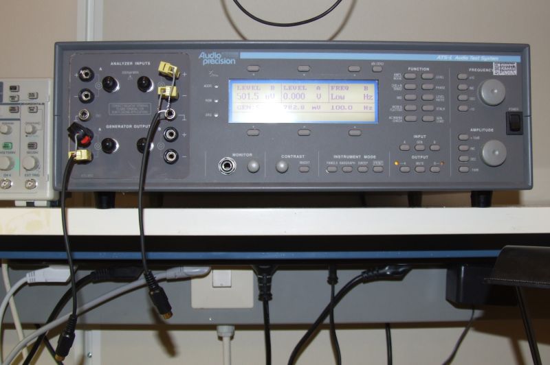

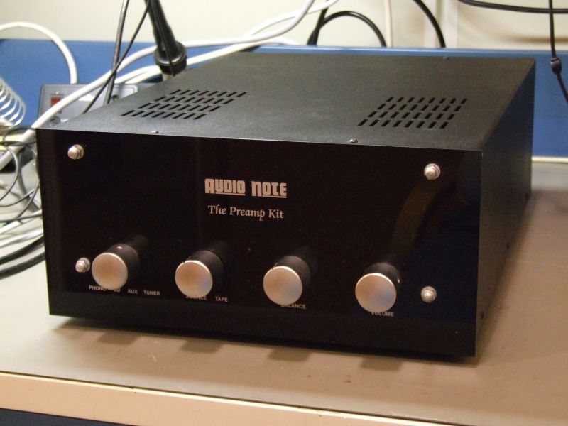

    I tillegg, for å gjøre det hele litt mer realistisk, så har jeg tatt med min AN preamp på laget. Den er laget etter alle kunstens regler med svindyre AN-kondiser, black gate, tantalmotstander sølv, NOS rør osv. Her skulle synsemafianen ikke mangle noe. (Ja, jeg har laget den, det var før jeg så, eller hørte, lyset...)
    Dommerpanelet består i dag av: Audio Precission ATS-1
    Jeg oppdaget litt sent at jeg ikke hadde BNC-RCA overganger. Nuvel.

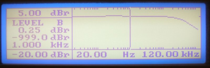

    Så CO
    Ikke spesielt annerledes. I grunnen ganske bra. Jeg ser en øøøøørliten økning på amplituden ved 120kHz, ca 1mV ved 780mV signal.

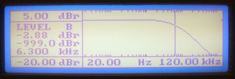

    Så kobler vi inn Audio Note preampen. Kabelen blir nå koblet på utgangen av preampen, en situasjon som er beskrevet i en tidligere post som en mindre heldig kombinasjon.
    Som dere kan se, så er responsen nede 3dB allerede ved 6-7 kHz. Dette er forsåvidt ventet, AN har en meget høy utgangsimpedans.
    Her er AN med ISODA kabelen:
    Som dere kan se, gir den lavere kapasitansen større båndbredde.

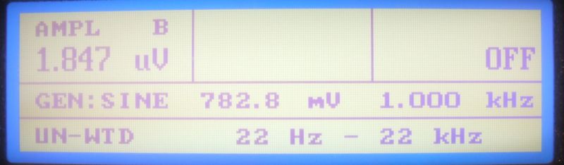

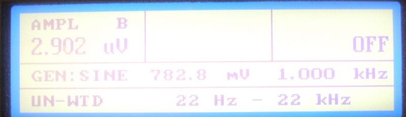

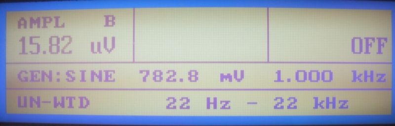

    Så til bomben: Støy
    Det ser ut til at den lange kabelen driver med litt pickup.
    CO 25m RMS støy med båndbredde 22Hz-22kHz
    ISODA
    Monitor PC
    Monitor PC kabelen er best. Det kan komme av at den er kortest, men også fordi den har dobbel skjerm.
    Jeg tror jeg skal forske litt mer på det der med støy.
    16uV støy gir forøvrig et Signal/støy forhold på ca 95dB ved 2Vrms referanse.

    Målingene som indikerte støy pickup var feil. Jeg satte generatoren i en stilling som koblet fra utgangen helt og holdent. Det gjorde at skjermen ikke lenger var koblet til sjassis.
    De riktige tallene er 2µVrms støy på 25 meteren med 22kHz båndbredde. Det er 120dB S/N i forhold til 2Vrms. Det betyr at selv med 0.2Vrms som referanse signal så er S/N 100dB.
    Isoda kabelen hadde 1µVrms, eller 'ikke målbart' fordi apparatet har en garantert S/N på 114dBu som tilsvarer 1.5µVrms.
    Konklusjonen er at selv 25 meter CO kabel plukker opp støy akkurat såvidt målbart med ett meget annerkjent audio måleinstrument. Ikke hørbart, garantert.

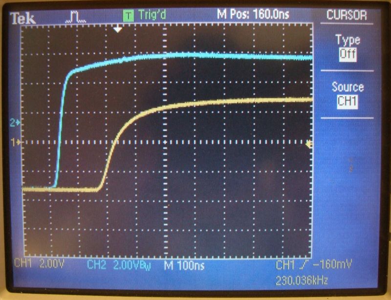

    Jeg har nå gjort noen målinger med firkantpulser. Jeg har ikke fotoapparatet her, så ingen bilder nå, desverre.
    Det viser seg at det er en liten overshoot på firkantpulsen på CO kabelen, men mindre enn først antatt. Det ser ut til at induktansmålingen gir en høyere verdi enn det som blir den praktiske effekten. Jeg er ikke helt sikker på hvorfor. Resultatet er i alle fall at det er lite/ingen ringing på firkantpulsene, og at den reelle resonansfrekvensen er en del høyere enn først antatt.

    Resonansen vil vel gi størst utslag i avsenderenden ... ? Dersom du måler firkanten på mottaker siden ser jeg for meg at den er mer dempet som funksjon av dempinegen i kabelen.
    KJ
    Det er riktig. Jeg prøvde å finne et BNC T-stykkke i går, men vi har flyttet litt rundt i det siste, så ting ligger ikke der de skal. Jeg har planer om å se på hva som skjer i sende-enden. Men faktum er at resonansen må ligge høyere enn først antatt, da -3dB båndbredden på kabelen var over 1MHz.

    Egenresonansen er nå målt til 1.2MHz ganske nøyaktig. Jeg har også noen interessante scope-bilder å vise frem. Har desverre ikke kamera her og nå. Skal prøve å få det til i kveld.

    Her er de siste målingene jeg har tenkt å gjøre.
    Dette er en måling av firkant respons med 50 ohm kildeimpedans og 1Mohm terminering.
    Blå kurve er utgangen på generator, altså der signalet går inn i kabelen, og gul kurve er på inngangen på scope, eller når signalet har gått gjennom kabelen.
    Blå kurve først.
    Platået dere ser er resultat av at kabelen er en transmisjonslinje. I tidsrommet mellom de to gule markørene ser vi resultatet av at kabelen har en karakteristisk impedans. Når signalet stiger fra 0 til 8V så vil dette signalet gå bortover kabelen og hele tiden møte kabelens karateristiske impedans. Når den kommer til enden, så ser signalet litt slækkere ut. Da reflekteres det, og når det når tilbake er det enda litt slækkere. Når det skjer stiger spenningen til høyeste verdi.
    Tur-retur bruker signalet ca 288ns. Det betyr at signalet bruker ca 144nS på 25 meter. Hastigheten blir da 173000km/s, eller ca 60% av lyshastigheten.
    Ellers ser vi at platået er litt høyere enn halvparten. Litt kalkulatorgymnastikk viser at karateristisk impedans til kabelen er ca 65-75 ohm.
    En artig effekt av det hele er den flotte responsen på inngangen, den gule kurven. Signalet har her gått gjennom kabelen, og det hele ser jo helt textbook ut synes jeg. Rart å tenke på at den blå kurven er inngangen på kabelen. Men det er akkurat slik det skal være ihht teorien.
    Båndbredden er upåklagelig, opp mot 1 megahertz
    Nå terminerer jeg med 50 ohm i mottakereenden bare for morro.
    Der forsvinner det meste av refleksen på generatorsiden (blå kurve). Det er akkurat dette som skjer når man terminerer en transmisjonslinje.
    Den siste måligen viser i grunnen bare at kabelen fungerer bra som transisjonslinje
    Folkene som har laget lakrisen har tydeligvis kontroll på parameterene. De har laget en kabel som oppfører seg eksemplarisk.

    Får stole på deg når du sier dette er eksemplarisk oppførsel - kurvene sier meg egentlig fint lite, men hadde heller ikke ventet noe annet med min nesten totale mangel på kunnskap om slike målinger;)
    Har du sett på hvordan dette ser ut for sirkuskabelen du har?
    Rhesus
    23.11.2006
    2.466
    Det hadde jeg glemt. Jeg målte det, den har mye høyere båndbredde, og mer ringing på responsen, både i sende og mottakerende. Tipper at det har mest med lengden å gjøre. Jeg skal se om jeg kan finne en meter lakris å sammenligne med.
