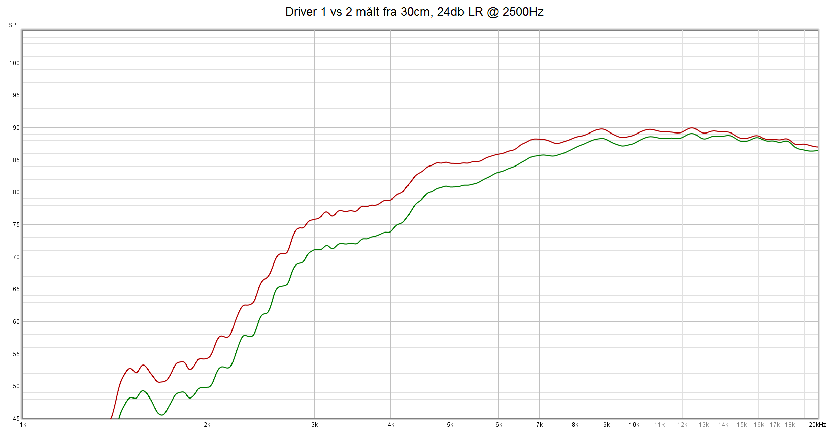

    Mottok akkurat et par nye Visaton TL 16-H diskanthorn, kjøpt nye fra forhandler. Klok av skade måler jeg alltid nye drivere ved adkomst, og her måler jeg avvik mellom de to.
    På målingene nedenfor har jeg sjonglert de to enhetene på samme forsterkerkanal for å utelukke eventuell DSP tabbe, og horn+mic er i eksakt samme posisjon.

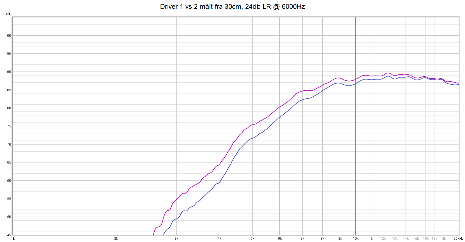

    Ved å flytte XO til 6kHz blir det noe mindre påfallende, men fortsatt forskjell innenfor bruksområde. Det er ca 3db forskjell @ 6kHz også går det gradvis over til 1db @ 10kHz ish.
    Fristende å åpne opp for å se om det er noe rusk i spolegapet e.l., men det skulle ikke være nødvendig på nye drivere..
    Er dette innenfor hva man burde forvente av toleranser, eller ville du sendt disse i retur?

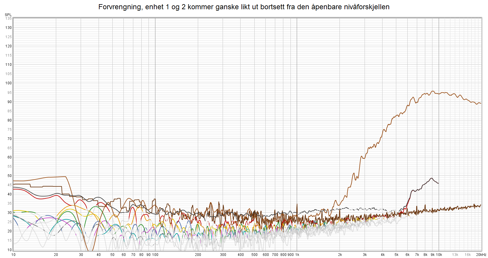

    Målte forresten vreng også. Synes det skulle lite til før THD krøp oppover (95db målt fra 30cm).

    Drar du hjem et par gamle JBL horndiskanter, 2402, 2404 eller 2405 så disse mye større avvik enn dette.
    Visaton diskantene bør vel knapt nok se delinger lavere enn 7k, så om du bruker de innenfor komfortsonen er jo avviket veldig lite.
    Jeg tipper det er bittelitt ulikhet på opphenget som gjør avviket siden det er lavere i frekvens.
    Hadde det vert motorkraft eller spole avvik ville det nok oppført seg annerledes.
    Spill og nyt tenke jeg :)

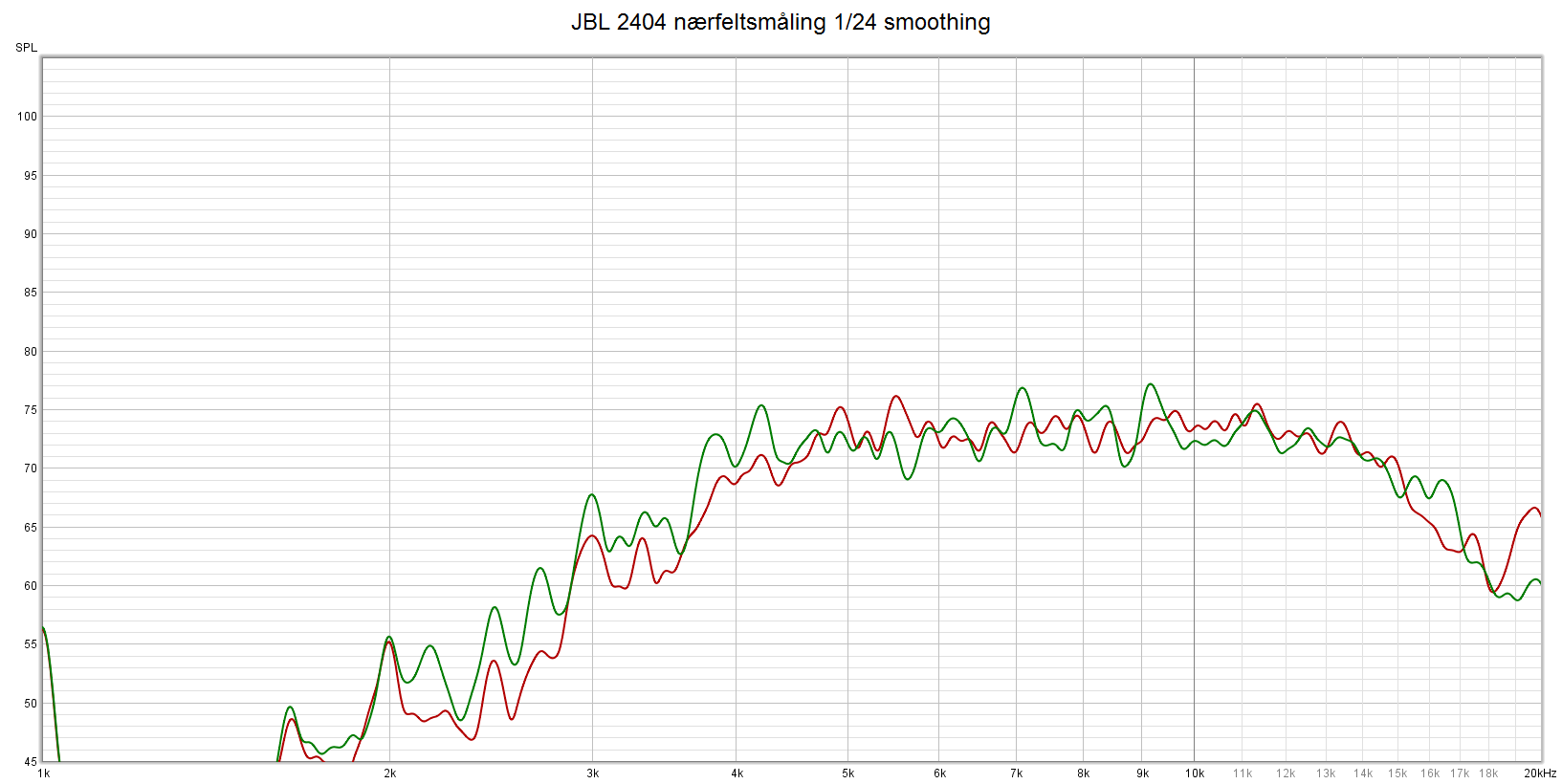

    Fant igjen en gammel måling fra et par 2404 jeg hadde, disse var nok mer jevne i nivå seg imellom men betraktelig mer rufsete enn Visaton i responsen. PS: Alle målinger er med 1/24 smoothing.

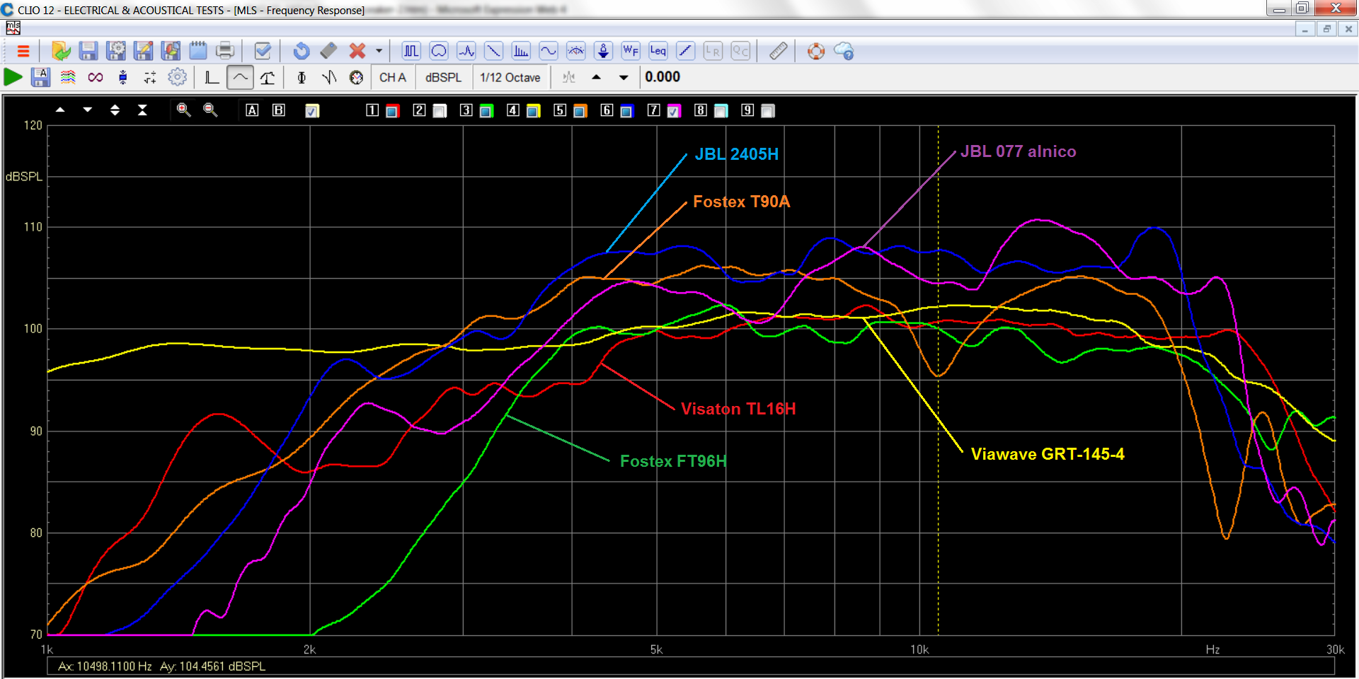

    Her er fra "superdiskant" testen til Gravesen:

    2404 har en del rufs pga diffraksjonshornet, men de var veldig jevne de der!
    Ser du på Gravesen målingene så er både JBL 2405 og 077 der. Selv om magnet er forskjellig så er de i prinsippet like.
    Så store avvik kan en faktisk oppleve om er skikkelig uheldig med gamle JBL.
    Godt mulig de burde vert rengjort etc..
    Ser fin ut Visaton i lag med de andre! :)

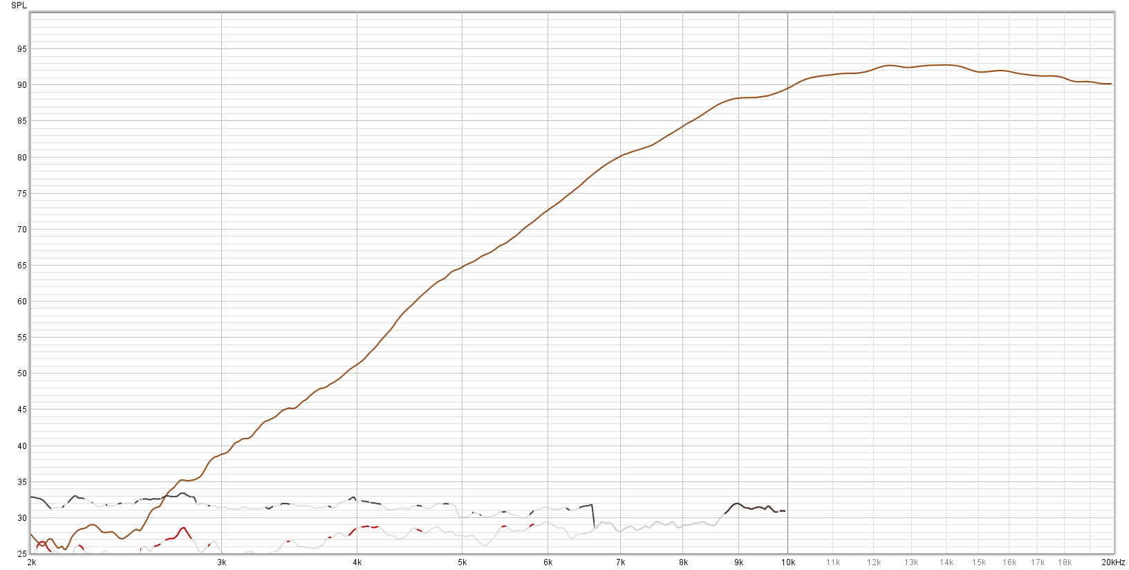

    Ser ikke bra ut spør du meg, men det er vel lurt og høre på hornfolket.
    Sånn måler det med en bliesma i waveguide Ca 30 cm. Etter korreksjon

    Er det avviket eller vreng du reagerer på?
    Etter korreksjon blir jo noe helt annet og ikke særlig sammenlignbart, men jeg antar at systemet ditt har veldig jevn rårespons også.

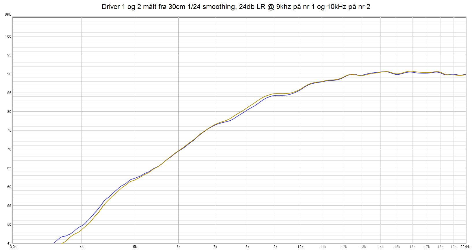

    Skal ta en ny måling og lytt i kveld med XO på 10kHz, ser ut som at det er egnet krysningspunkt.
