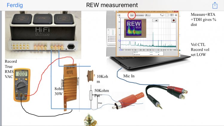

Ja. Med noen motstander og potensiometer/volumkontroll og noen overganger kan du bruke gratisprogrammet REW til å måle alt du vil/trenger. Jeg har gjort det på mine . Oppskriften ligger er på sentralen ett sted.
Obs! Jeg bruker 10stk paralellkoblede 10watts 8.2 ohms motstander som forsterker last , som gir 100watt kapasitet for å måle opp til 70watts rørforsterker. Det blir varmt !!!
Poenget med motstanden i parallell og potmeter er å beskytte og ta spenningen ned fra 25volt til under 0.3volt som er det maksimale mic inngangen på PC takler.
Utgang impedansen finner du ved å måle spenningen ut ved 8 og feks 4 ohms og da kan utgangsimpedanse beregnes fra kjente former ( Google det, har den ikke i hodet )
REW gir frekvensgang samt forvregning ( som indikerer punkt for maks effekt) og vanlig mulimeter måler spenningen for å beregne effekt på en kjent Ohm
