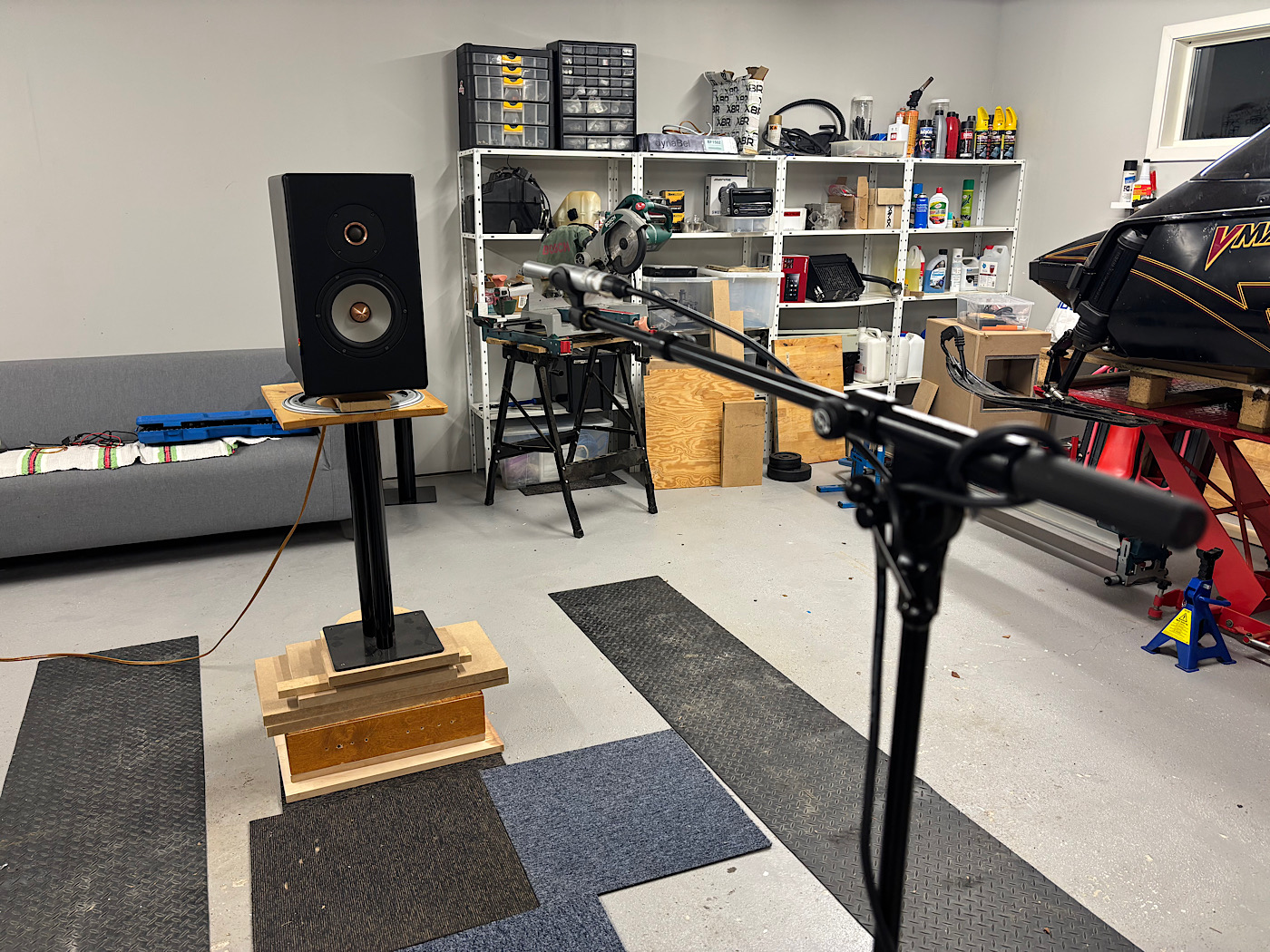

Prøver å ta målinger av en 2 veis høyttaler for delefilter simulering i Vituixcad on og offaksis med 10 graders mellomrom til 90 grader.
Skal miken stå konstant og kun svinge høyttaleren rundt? Eller må mikrofonen også flyttes nærmere så man har akkurat samme distanse mellom mik og elementet for hver måling når man dreier høyttaleren?
F.eks ved 90 grader så er distansen fra mik til diskant ikke samme som ved 0 grader, flyttes da miken nærmere? Ved -180 grader så øker jo distansen med dybden av høyttaleren.
Måler på 1 meters avstand ved 0 grader med miken på samme høyde som diskant med 10 graders mellomrom til 90 grader. Mellomtone med miken på samme høyde som mellomtone elementet måles på samme måte.
Utstyr som brukes er Emm6 mik, Focusrite 2i2 og loopback timing, målinger gjøres med REW EQ.
Impedanse målinger gjort med DATS v3.
