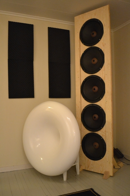

Her er bilde av ht. for å understreke problemet.

Synes det bildet mer understreker MULIGHETENE enn problemet...:cool: SKal du ha OB i bassen MÅ du regne med å sette av min. 1 meter til bakvegg, dette umuliggjør plasering av baflene på langveggen. I know. Been there osv. Good news er at baflene tåler å stå relativt tett på sideveggene, og at horna kan trekkes helt inn til baflene igjen, og selv om utvendig dia. skjermer for deler av basselementene visuelt så har det liten/ingen praktisk betydning for lyden. Normal møblering etc. kan være tilstrekkelig til å unngå uønskt grums, OB er langt mindre kilne for slike ting og jeg ville møblert rommet først (dersom du ikke er sikker på hva du skal ha der så prøv uansett noe som omtrent stemmer) med anlegg, LP/CD samlinger etc..

Enig med Sluket at kortveggen er den realistiske løsningen.
Jeg ville prøvd å flytte baflene litt frem og satt dem inntil sideveggene,
og satt horna på innsiden av baflene, kanskje hevet dem litt også?
Det er jo en smakssak hvor høyt man vil ha dem.
Er det Altec du har i baflene? Burde sparke greit med 5 per side!

Horna må opp i cc=90, samme som senter bass sånn ca.. Coral H-100 på vertikal linje over horn, med nok klaring til at du ser hele fronten på de. Avstand justeres som vanlig.

bildene jeg la ut er fra testing av horna og baflene i det gamle lytterommet. Horna er bare plassert på noen krakker jeg tilfeldigvis hadde stående. Baflene med 515GHP fungerer meget bra som midbass og minner lydmessig om doble 816a pr. side. Etter litt testing med eq ble det åpenbart at 4-veis er veien å gå hvis jeg skal beholde elementene og det smekket de er istand til å gi.
Det dere påpeker med avstand til bakvegg er vel det jeg også har kommet frem til. Måtte bare ha en second opinion, og lurte på om det var en sjanse i he***te for at akustiske tiltak kunne reddet langvegg-alternativet...
Grunnen til dette er at passering på kortveggen med horna på innsiden av baflene vil medføre en senteravstand mellom hornene på under 2 meter - det er bare for lite! Eneste alternativet som gjenstår da er å sette horna ytterst mot sidevegg for å få en senteravstand på ca. 3 meter.
Siden rommet enda ikke er påbegynt kunne jeg tenke meg å planlegge litt på forhånd for å eventuellt integrere litt hylleløsninger og akustikktiltak i veggene. Om jeg gidder å lage mye arbeid ut av det når man først har kommet igang gjenstår å se. Har prøvd å ringe forhandler for Svanå uten å få svar, så det vurderer jeg ikke lengre...
57.672
111.640
Hos en kollega med identiske horn så er rombredden relativt lik det du har, og ved noe vinkling inn mot lytteposisjon så var faktisk ikke førsterefleksjoner fra bl.a. en stor glassvegg noe problem lenger.. Men uansett ville jeg nok forberedt muligheteten for en slags absorbsjon på sideveggene mellom deg (lyttepos,) og horna, eks. grunne CD-hyller, absorbenter el.l. SYMMETRISK på hver side, man vet aldri.
