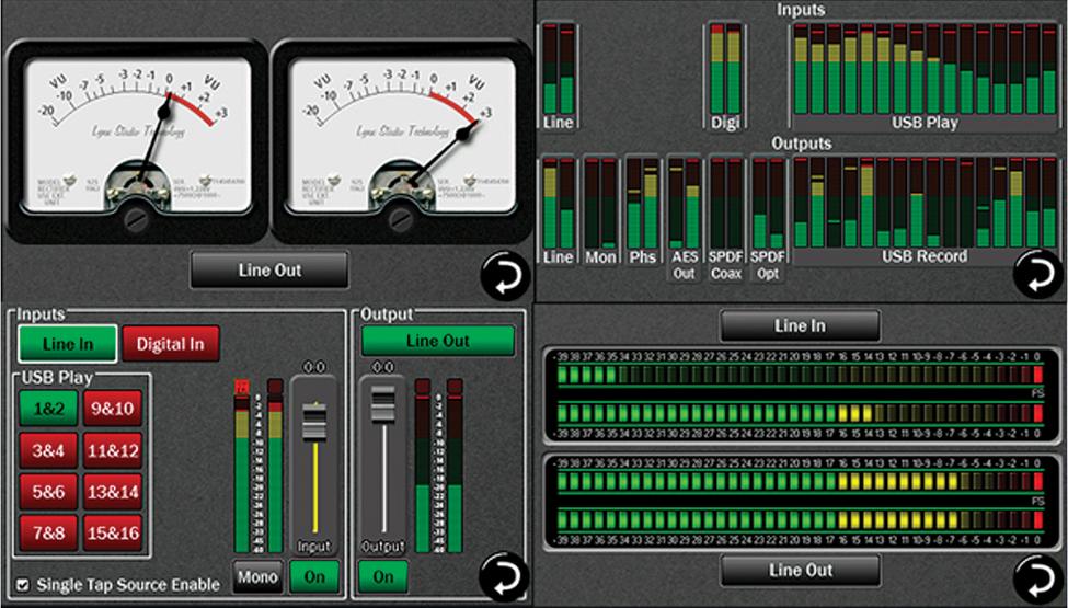

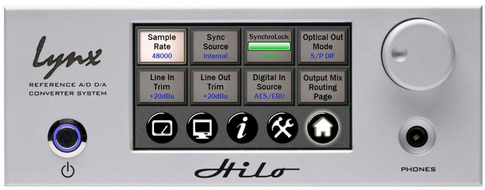

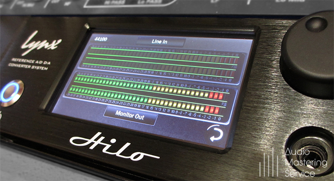

    Volumknottens fokus
    Det eneste jeg umiddelbart skulle ha funnet en løsning på er å kontrollere volum direkte når Hilo har for eksempel VU-metere fremme. Nivåknotten regulerer "Monitor Out" og jeg skulle gjerne hatt den til å regulere den Source som VU-meteret var innstilt på. Noen som har løsning?
    Jeg tror dette er grundig forklart i bruksanvisningen, men her er det jeg har oppdaget og husker:
    Jeg har vekslet mellom å benytte volumknotten for "Monitor Out" og hodetelefonutgangen, men den har ved uhell også påvirket helt andre innstillinger som inngangsnivå.
    Hvis jeg husker rett, kan man veksle mellom disse på to måter:
    • Man kan trykke inn volumknotten for å veksle
    • Volumknotten kan følge fokus i skjermbildet, i hvert fall i "Output Mix Routing Page" (se nedenfor)
    Jeg bruker selv ofte "Output Mix Routing Page".
    Dette bildet viser 4 skjermbilder, øverst fra venstre med klokken:
    • VU-metre med piler: Teksten "Line Out" forteller hva de viser. Det er mulig at man kan trykke på teksten for å veksle.
    • En inngangsside jeg ikke kjenner særlig godt
    • VU-metre med liggende søyler: Tekstene "Line In" og "Line Out" forteller hva de viser. Det er mulig at man kan trykke på tekstene for å veksle.
    • Output Mix Routing Page: Hvit ramme rundt "Line In" viser fokus. Man skifter folus ved å trykke på skjermen på det man vil fokusere på, f.eks. "Line Out"

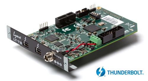

    Lynx LT-TB Thunderbolt LSlot Interface for Lynx Hilo
    Lynx LT-TB Thunderbolt LSlot Interface for Lynx Hilo og Aurora:
    The LT-TB LSlot card can be installed into any existing Hilo or Aurora with an easy and free firmware update.
    Prolyd venter de første til lager i slutten av november 2013, men kan reserveres allerede nå.
    Lynx lanserer også Lynx Hilo-TB som er en Hilo med Lynx LT-TB (istedenfor USB eller intet).

    Hilo Firmware 6 Features
    Lynx har publisert en del informasjon om Hilo Version 6 Firmware Features:
    • Remote Control via Mac or Windows computers, iPad
      • Maybe the #1 request from Hilo end users.
      • You will now have the ability to fully remote control all of the volume controls and level meters of the Hilo from the host computer. This includes a greatly expanded version of Hilo’s “All Meters Page” with added functionality. A very useful visual tool for monitoring and setting the routing in Hilo. The Hilo Remote Control application is initially available for download on Windows and OS X, with an iPad version available on the Apple Store as soon as it is approved by Apple.
    • Simplified Menu set added
    • New Source Select option in Standard Menu
    • Support for the LT-TB Thunderbolt LSlot card
    • New Knob Settings for additional Volume control
    • Support for LT-HD ProTools HD Interface
    • Support for no LSlot Interface
    • New Show/Hide Settings
    • Other Features, Functions and Fixes
      • Output Mix Routing Page: Source Channel Select function 'Sum' changed from -3.0dB to -6.0dB attenuation.
      • Dither enabled when digital volumes are active.
      • Mute ADAT In or USB Play sources if the inputs for those devices are not locked. This prevents any signal from those channels appearing as audio anywhere within Hilo.
      • Added Support for LT-FW FireWire Interface.
      • Removed LT-USB Mode (8 or 16 channel operation) from Tools Menu if LT-USB is not installed.

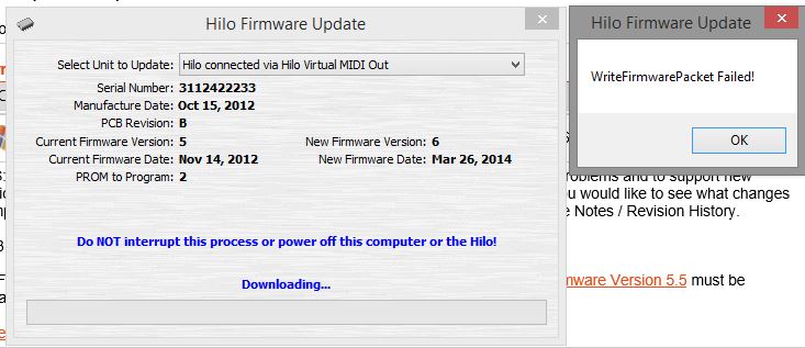

    CDWMcInSpots fik du inn ny firmware? Hos meg feiler oppdateringen Hilo får ikke tak på oppdateringen og blir bare stående.

    Firmwareoppdateringsproblemer
    Jeg har ikke forsøkt ennå.
    Derimot har jeg lest noen relevante observasjoner:
    Tillegg:
    Se "Tillegg" i innlegg #70 og følg Lynx' anvisninger.

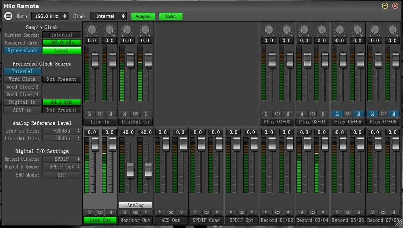

    Hilo fjernkontroll for Windows, OS X og iPad
    Hilo fjernkontroll er i første omgang tilgjengelig for Windows og OS X, mens iPad-utgaven kun venter på Apple Store-godkjenning.
    Utdrag fra Lynx Support Forum "Hilo Firmware 6 Update Available":
    • Added Support for Hilo Remote Control. Added the ability to fully remote all of the volume controls and level meters of the Hilo from the host computer. The Hilo Remote Control application is initially available on Windows and OS X, with an iPad version available on the Apple Store as soon as it is approved by Apple.

    Var ikke rett frem det her, men til slutt så fikk jeg inn ny firmware samt Hilo Remote
    Kilde =>digital inn, line out => Balansert XLR og Record på 03 og 04. Alt på plass med andre ord:p
    Jeg avinstallerte alt av Lynx drivere(på pc) for å legge inn siste USB driver. La inn denne og deretter oppdaterte jeg firmware DAC og firmware USB på Hilo. Til slutt inn med Hilo REmote.

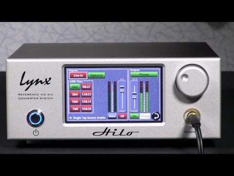

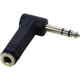

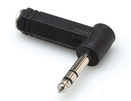

    Lynx Hilo har et forsenket hodetelefonuttak som man kan se av bildene nedenfor og i tidligere innlegg.
    Vis vedlegget 180855
    Vis vedlegget 180857
    Det er allikevel plass nok til at man kan benytte "Hosa Technology GPP-273 Right-angle Adaptor, 1/4 in TRS to Same".
    Vis vedlegget 180864
    Vis vedlegget 180866
    Ja, jeg ønsket å bruke en skjøtekabel med Nutrik vinkeljack, men ikke plass til det
    Videre ble HP amp/dac i Hilo for begrenset for meg. Fungerte godt som DAC koblet til ekstern forsterker, og genialt med at man kan velge flere/alle innganger aktive parallelt. Men denne tråd er da Hilo som headamp, der fant jeg den relativt sett å være en "lettvekter". Ikke veldig god med verken HD800 eller HE6. PS1000/Hilo veldog god match, men PS1000 er ekstremt lite krevende på amp...i mine ører!
    [Skjermbilde av Hilo fjernkontroll for Windows]
    Fint at det gikk bra til slutt, og takk for tips.

    Betatest av Hilo fjernkontroll for iPad og tiltak mot firmwareoppdateringsproblemer
    Kopi av mitt Head-Fi.org-innlegg:
    post #581 of 581 4/7/14 at 5:08pm
    There's two new and interesting threads on the Lynx Support Forum:
    In "Call to Action: Hilo Remote for iPad" Lynx asks for users "interested in beta testing the Hilo Remote for iPad application". "This is your chance to use the Hilo Remote for iPad application first, and to have direct input to the development team that are creating the application"
    In "Hilo update fails repeatedly" Lynx announces:
    Quote:We have updated Hilo Update for Windows to:
    1. More accurately detect the Hilo (it now ignores all non-Hilo MIDI ports).
    2. Set the USB Streaming Mode to Extra Safe before updating, and restore it to the current value after update is complete.
    3. Set the sample rate to 48kHz before updating, and restore it to the current value after update is complete.
    4. Clear the pending message buffer just before updating to avoid having any errant messages in the queue from keeping the first packet acknowledgement from being seen in time.
    If you were having issues updating the Hilo firmware, please try the new version and let us know how it goes.
