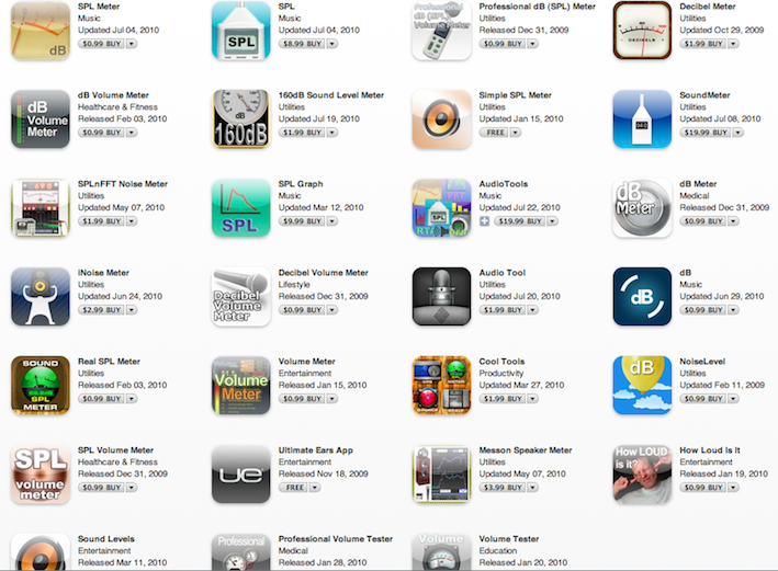

Har du en iPhone kan du bruke et utvalg apps, helt opp til proff-kalibrering.
Jeg har sjekket flere mot andre SPL-målere, og det er meget god korrelasjon.
De fleste gir gode resultater med den innebygde mikrofonen - mic i 3GS har en brattere roll-off i lave frekvenser, men de fleste apps tar høyde for dette, ved å gjenkjenne at det er en 3GS man bruker
3G mic er meget god.
Messon Speaker Meter finner tom. romnoder.
