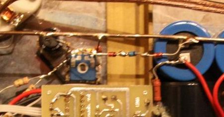

Det er synd at dyre og velrenomerte produkter skal ha en layout/design innvendig som selv oss "amatører" skjønner vil medføre problemer . (les; støy , dårlige lodinger osv...)
Tror noen og enhver vil få hakaslepp når de åpner sine røramper enten det er pre eller effekt.Ser ut som øvingsarbeid ifra første året på elektrolinjen !! Bildet som er lagt ut er desverre ikke noe unntak.Synd-
h
gut_man
18.02.2004
5.449
3.186
Hmm, kan ikke være tapen som holder sikringene som har sluppet, eller Elfa posen som har smeltet? Er disse tingene virkelig orginale på ampen din FA? Du har jo tidligere snakket om at du ble overrasket da du åpnet og tittet under lokket, men at tape og plastposer brukes, det var noe sjokkerende må jeg si... Håper ellers at du får gang på den igjen fortest mulig, for den låter jo som ei kule!
BangBang
25.03.2005
7.283
4.923
Okka by
Det dere ser er nok dessverre "fabrikkvare" :p Ref. bilder av tilsvarende amp som ligger et eller annet sted her på sentralen. Må jo si at jeg var over middels skuffet over denne typen "produksjon", når jeg fra før var vant til det utrolig gode håndtverket til f.eks. Leben som var i mitt eie før denne Ancien ampen.
Elfa posen inneholdt ekstra motstander, og sikringene var tapet fast som reservedeler, og er selvfølgelig fjernet før bruk ;).
Men jeg ser jo helt klart at denne ampen burde hatt en "opprydding". Man blir jo litt forundret over dette slette håndtverket som denne relativt dyre ampen er levert med. Men man trenger ikke lete så lenge på nettet før man finner tilsvarende kråkereir i "rørverdenen". Eksempelvis er vel Supratek i samme kategori?!

Det positive ved disse forsterkerne er at de spiller fantastisk bra......når de spiller.
Det negative er fraværet av "workmanship". De polakkene ser ikke ut til å lære noe som helst mens de bygger. De har sett like ille ut alle jeg har sett. Like stygge mener jeg. Og ikke like.
Jeg kjøper aldri noe som helst av HiFi uten at jeg har sett innsiden også. Selv uten peiling må se at dette ikke er vakkert arbeid.
Et tips til feilsøking:
Ta ut rørene og reduser nettspenningen til f.eks. det halve. Sjekk spenningene rundt rørene. De skal være rundt 50% av det normale. Noe over siden alt går ubelastet. Med så lav nettspenning skjer det ikke noe galt.
Er årsaken til den manglende g1 spenningen funnet?
En felles biasjustering for begge 300B er ikke bra.

med det kråkerreiret skal du bare være glad for at hele huset ikke brant ned! IMO
ikke hadde du fått noe igjen på forsikringen heller
burde fulgt med innebygget halon brannslukkingsanlegg i forsterkeren! ::)
ser ut som glødeledningen til 300B rørene ikke er tvinnet engang....snakk om basic-flause!
