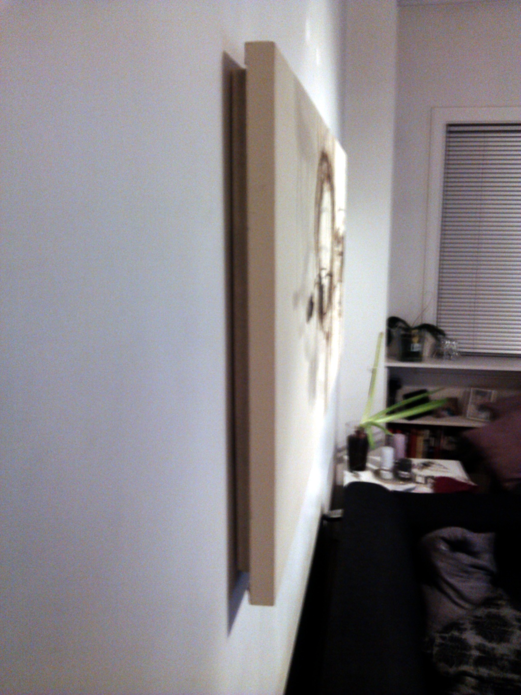

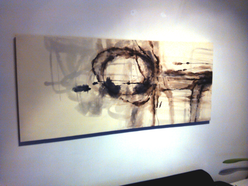

Jeg fant nettop et bilde på bommulslerret jeg likte, på tilbud og moddet heller det selv. 180*80cm ble fylt med nesten 2 akustikkplater 50 mm tykke på baksiden.
Gir god effekt på etterklang. Klart de aller høyeste frekvensene blir kanskje reflektert, men mellom 400-4000hz hvor mye slitslom romklang holder til har det bra effekt. Og dama var kjempehappy, det er verdt mye.
