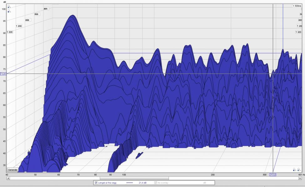

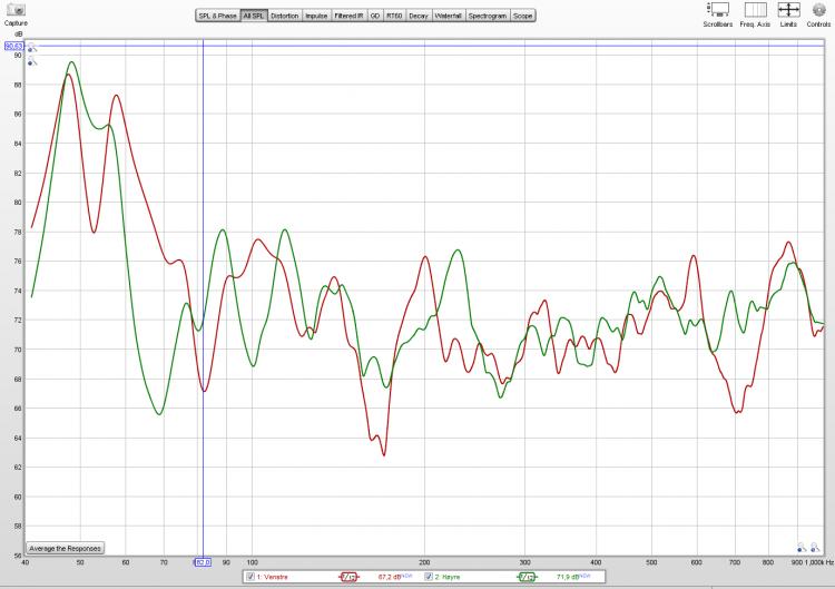

    Da har jeg gjort noen målinger med UMIK-1 og REW 5.etellerannet. Er helt fersk på målinger, så setter pris på input fra dere. Har lagt på 1/6 oktav glatting på SPL-kurvene. Satte nedre grense på 32 dB i vannfall, 60 dB under høyeste målte verdi.
    Kulen (Galdhøpiggen) rundt 50Hz kan nok ha noe med høyttalerne å gjøre. De er ikke nøytrale, akkurat. Men decay time er jo hårreisende i de nederste frekvensene? Jeg måtte strekke skalaen så langt jeg kunne, men etter 1500ms er 50Hz fremdeles ikke falt med 60dB..

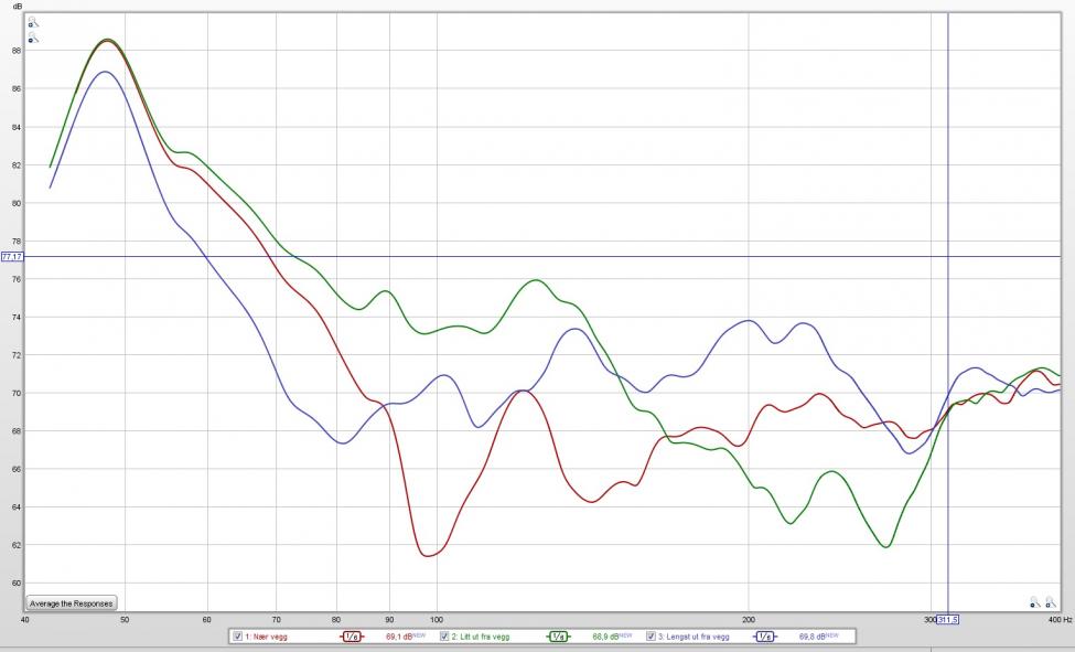

    Ser også at å flytte rundt på høyttalerne gir store utslag for lyden. Jo lenger ut fra veggen jeg kom, jo jevnere ble responsen ser det ut til? Blå kurve er lengst vekk fra vegg (rundt 80 cm).

    Hehe, ser kjent ut det der. Har bodd i to, tre sånne betong stuer med parallelle vegger og høyttalerne på langveggen. Skikkelig bra blir det aldri.
    Her er mine tips:
    1. Som du ser har du en stor forsterkning ved 47-48hz som er en klassiker for denne lytteposisjonen. Med mindre du har tenkt å gå helt bananas på akustikk siden kan du bare innse at du trenger DSP for å gjøre noe med den. Superchunk i hjørnet kommer ikke til å hjelpe på det.
    2. Du bør prioritere høyt å dempe takrefleksjonen. I et slikt rom er den typisk den kraftigste og mest skadelige refleksjonen. Det gjør også rommet bedre å oppholde seg i.
    3. Absorbenter på den siden mot vinduet er også noe å tenke på, men kanskje vanskelig å gjøre permanent. Noen skikkelig tykke gardiner som folder seg er et godt kompromiss i så måte.
    4. Akustikkplater med motiv over sofaen vil hjelpe litt på generell akustikk og flutter echo, men gir ingen åpenbaring for stereobildet.
    5. Du ser at ved 90-100hz skjer det noe, avhengig av hvor langt du er fra bakveggen. Det har med at det ankommer reflektert bass fra frontveggen. Nær veggen får du en kansellering, litt lenger ut en forsterkning. Dette kan også bedres ved at du lar noen subber jobbe opp i dette området og plasserer dem helt inntil frontveggen, da vil de stå så nærme at kanselleringen unngås.
    Den beste investeringen du kan gjøre er å kjøpe et par OK subber og en miniDSP eller liknende som du integrerer i det digitale domenet.

    Har sett litt på kurvene dine, altså de som er på bilde litt lenger oppe og på vannfallet.
    Som du sier selv, så får du en bedre og jevnere frekvens fo lenger du flytter HT fra framveggen. Og det samme vil skje om du flytter Sofa bort fra bakveggen. Men som jeg også ser så er kanskje det ikke ønskelig.
    Jeg ser også at anlegget er satt opp skeivt , dvs venstre høyttaler stå nærme sidevegg, i vertfall mye næremere enn høyre høyttaler. Er det slik som på bilde i første innlegget du har rommet til vanlig? For meg så ser det ut som om at HT står på baksiden av TV. De bør trekkes frem slik at de i vertfall står på linje med TV. Helst litt fremfor.
    Om du leser deg opp på DSpeaker så vil du se at den kommer nok til å knekke den stående bølgen din ganske godt, for slik jeg leser frekvensgangen din så har du ikke noen veldig store dupper på kurven. De er det verre å gjøre noe med.
    Venstre side av rommet er domminert av et vindu. Med min ærfaring så vil det gi trøbbel lenger oppi i frekvens enn i bassen.
    Hvor mange DB er støygulvet ditt på? Kan det være at trøbbelet i vannfallet kan linkes opp til det. Kan det ha kjørt forbi en buss eller en bil når du målte? Kan det være støy fra forsterker nettstøy som mikrofonen har fanga opp? Eller gjenerell støy fra utendørs?
    Har du mulighet til å legge ut en ETC måling fra REW..? Samt en frekvensgang opp imot 1kz? Jeg ser også at du spiller musikk fra pc, har du sjekka at alt av EQ ol er av? EQ kan også brukes til å rette ut kurven din noe, men om jeg leser grafen riktig så er det ikke mer enn 10-12db ekstra i bassen. Problemet ditt er jo at den kommer rimelig raskt som en stor topp. Jeg har selv 6db ekstra i bassen fra 140hz og helt ned.. Så kurven er ikke ( frekvensgangen ) helt hinsides...
    Tror ikke du skal hoppe på hodetlf helt enda...

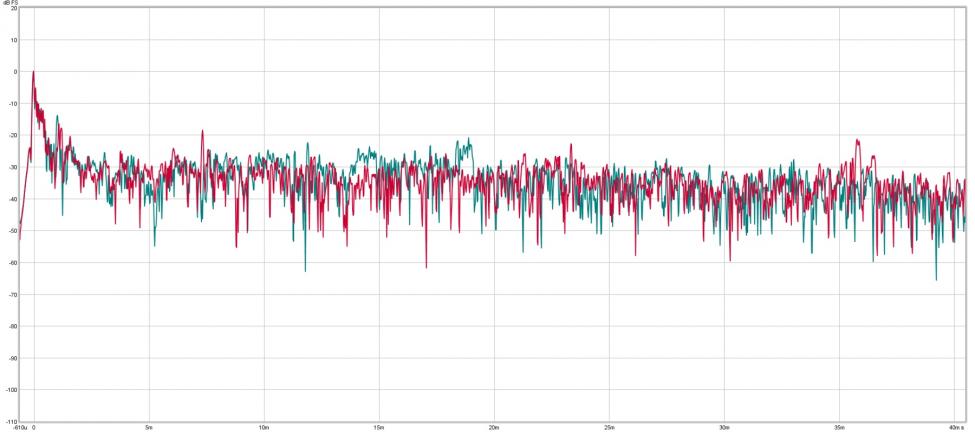

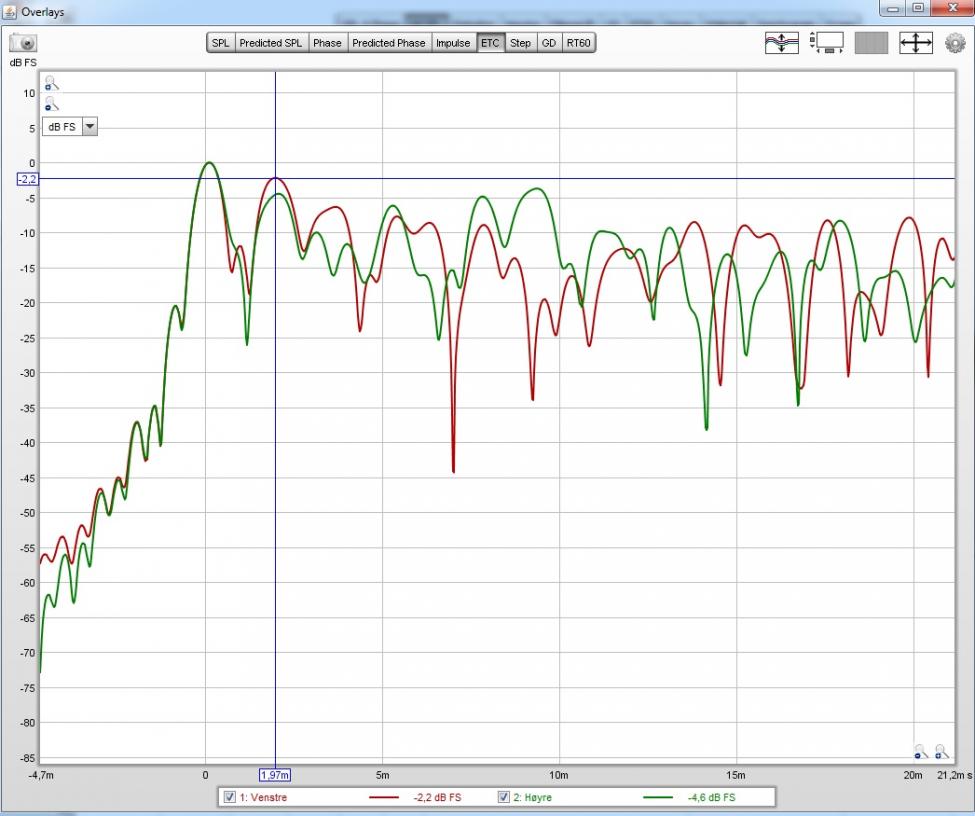

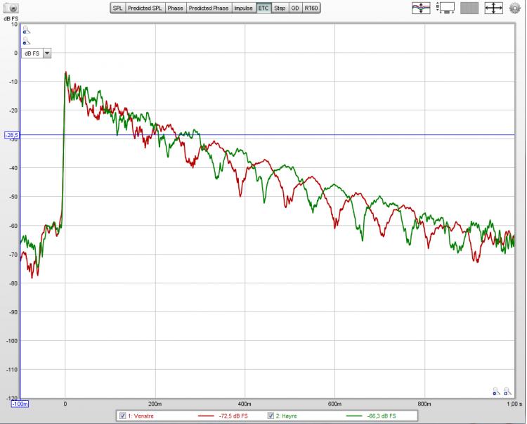

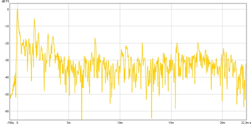

    Da har jeg fått gjort et par målinger, en av hver høyttaler. 1/12 glatting på SPL og 2msec på ETC. Hvilken info kan man hente ut av ETC?

    Glemte å si at du bør sette tiden til 20 ms slik at den blir noe slik som dette:

    Ved bruk av ETC og måleband så kan du finne ut hvor på rom flater du har de største/tydligste refleksjonene.
    Om du ser på min graf. Så er direktelyden den som kommer som den første store toppen. Den er 0 (null) ms.
    Den neste toppen hos meg er på ca 2.5ms, som er sofaryggen. Men siden jeg sitter der og jeg ikke får den lyden reflektert til øret så bryr jeg meg ikke om den. Den neste er reflektert lyd fra sofaputa der jeg har stumpen når jeg lytter på musikk. Så den er heller ikke noe jeg bryr meg om.
    De to neste tydlige toppene er refleksjoner fra gulvet. fra subbene mine.
    Så det du leser ut av ETC kurven er altså nivå på refleksjoner og hvor lenge etter direktelyden de treffer øret. Nivået på refleksjoner er det mange ulike meninger om. Jeg har fått høre at rundt - 20db er en fin plass å sikte mot.
    Når det gjelder det å finne ut hvor refleksjonene er på vegg, tak, gulv ol. så ser du på grafen. tar tiden i MS og ganger med 0.344. Da får du et tall som er avstanden i meter. DVS en refleksjon som er på 5 ms ( 5x0.344 ) = 1.72 meter.
    Den toppen på 5ms (refleksjonen) har altså 1.72 meter lenger reisevei til øret ditt, enn direktelyden. Slik kan du gå etter hver enkelt topp som stikker seg ut på kurven. For å finne ut hvor denne refleksjonen er eller kommer fra, så tar du en tråd. Fester den i mikrofonen, og drar den til HT. Så legger du til avstanden som toppen gir. Så fester du eller får noen til å holde tråden fast i høyttaleren på fronten.
    Tar vi da utgangspunkt i en topp på 5 ms og sier at avstanden mellom HT og øret er 3m. så tar du å strekker tråden til høyttaler, og legger til 1.72m. totalt 4.72m. Den enden av tråden ( som er 4.72cm lang ) fester du på HT. Om HT har flere element så for å være helt nøyaktig så burde du feste den på hver element.
    Så tar du slakken som er på tråden og drar tråden ut mot vegger, bokhyller ol. Når tråden blir stram og treffer en flate, så er det der refleksjonen treffer. Dette er ikke helt nøyaktig, men en god pekepinn på hvordan du finner den ut stikkende refleksjonen.
    Når du har funnet retningen eller plassen der slarket i tauet blir borte, så setter du opp en absorbent eller diffusor og måler på ny. Treffer du riktig plass så vil toppen du sikter deg inn på bli forandret.

    Åja! Nå skjønner jeg. ETCen sier kanskje også noe om hvordan rommet er demper også? Altså hvis jeg hiver inn absorbenter vil kurven falle fortere? Skal sjekke ut ETC med 20ms når jeg er hjemme igjen. Takk for hjelpen, og riktig god jul!
    Retep
    Steine galen
    27.01.2005
    23.090
    20.647
    Volda
    ETC kan brukes til å dinne ut HVOR du skal dempe for å redusere reflenskjoner. Og den kan brukes til å se om du treffer med akustikken. Den sier også noe om jevnheten av dempingen i rommet.
    Ja visst du treffer refleksjonspunktet med en absorbent/diffusor så vil kurven dempes i db. Og direktelyden vil komme bedre frem.

    Da har jeg forandret på tidsaksen på ETC'en. Ikke mye demping å spore her? Ser at dine peaker er dempet 20dB før det har gått 10ms. Mine refleksjoner ser ut til å trives! =)

    Her er det refleksjoner ja... Uff da... Her må man gå grundig til verks....
    Arff
    12.05.2012
    31
    Haha, ja. Her må det nok omfattende tiltak på banen for å få den lyden jeg vil ha. Ny plan: Selge leiligheten! =)
    Arff
    12.05.2012
    31
    Orso: Hva kan jeg ha gjort feil? Retning på mikrofon? Den har vært plassert sånn at den peker rett mot taket (UMIK-1).

    Vet ikke. Du bør gå gjennom REW instruksene og passe på å måle i noenlunde støyfritt omgivelser. Og du må alltid måle hver høyttaler separat. En ETC måling av to høyttalere skal se ut som noe alá dette. Da ser man refleksjonene ligge tett. Fornuftig å vise frem til ca. 40ms.
    Retep
    Steine galen
    27.01.2005
    23.090
    20.647
    Volda
    Jeg bruker også umik-1 og setter den ca 45 grader mot taket- Viktig å være nøyaktig med plassering.
    Når jeg ser nærmere på den grafen din, så ser det ut som noe ikke stemmer helt, slik Orso er inne på.

    Inn på ETC så bruker jeg desse settingsene. TOP 3.0.
    Right 0.040
    Left -0-003
    Bottom -65.0
    Som gir dette bildet.
