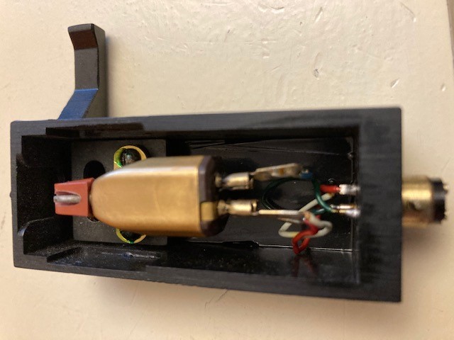

    Fikk den i dag.
    Pickupen er en Empire 888 P. Skal være en ganske habil pickup fra midten av 60-tallet. Kommer vel til å prøve med den først.

    Takker! Har fått vekk brum, så nå er det kun en svak bakgrunnsstøy fra motor/drivverk.
    Jeg har montert en Shure SC35 på den nå. Veldig bra driv i denne komboen!

    Kunne tenkt meg å prøvd en M97, men ikke på denne.
    Her er det ingen mulighet for å juster pickup, så den er best egnet til rund nål:)
