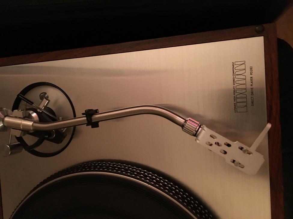

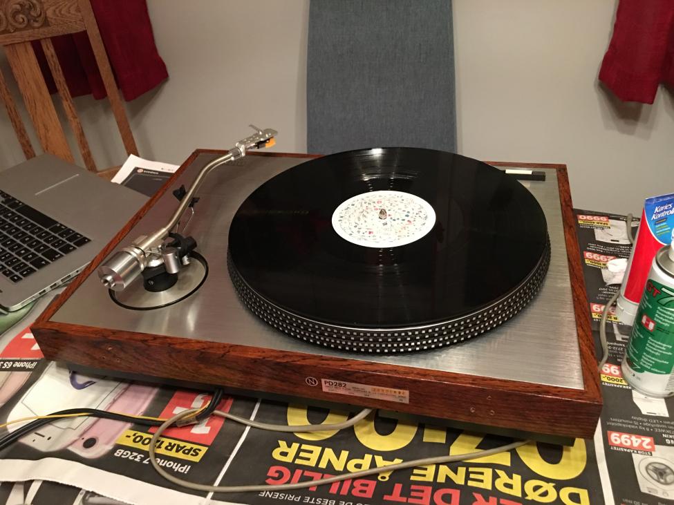

Hei!
Tenkte jeg skulle oppgradere i platespilleravdelingen, og fant en tilsynelatende strøken Luxman 282 på finn.
Én eier, og orginal pickup. Har allrede bestilt (men ikke mottatt) en Dynavektor 10x5 etter å ha lest litt her, men det ser ut som at jeg må gjøre et par andre grep også.
For da jeg endelig hadde fått vekk den verste lukta av innrøyka unkarskåk, og fått treverket til å skinne igjen, var det klart for å koble i denne godsaken.
Har bare en gammel technics og en onkyo forsterker med integrert Riaa-trinn til testing for øyeblikket, og tenkte dette skulle duge.
Motoren går gjevnt og fint, men problemet er at det kommer en relativt høy brummelyd fra spilleren. Denne blir verre hvis jeg kobler vekk jord, og også verre hvis jeg nærmer meg eller holder på RCA-kablene.
Etter en titt under panseret, ser jeg at det ser ut som at orginalkablene er bytte ut en gang med en passe bra loddejobb. Likevel, klarer jeg ikke å skjønne at dette skal være nok til å lage denne store brummelyden.
Det forsvinner en god del med brumming når jordingskabelen er på plass, og brummingen er der uavhengig av om motoren er av eller på, selv om lyden er litt annerledes når motoren er på.
Brummingen fortsetter selv om jeg har tatt av headshellet også.
Noen som har noen råd for å fikse dette? Har det noe for seg å bytte rca- og jordingskabel, eller å gå over loddepunktene?
Til vanlig, kommer jeg til å bruke denne med en Cambridge audio Azur 640p RIAA-forsterker sammen med en Cambridge Audio Azur 851a forsterker, hvis dette har noe å si.
Takk for alle svar!

Etter hva bildene sier, ser det ut som at kablene er signal og jord?
Den gule er bare koblet til chassis
