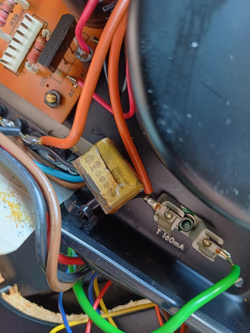

Nå har jeg skrudd mer, og fant en brent komponent rett ved strøminntaket. Nå er spørsmålet: Hvor kan jeg få tak i en slik?

Prøvde med en ny, men den røk med en gang, så den er plukket ut.

Dette er en "X-2 kondensator", og den er garantert kortsluttet. Derfor sikringen brenner.
Søk på minimum 275 volt og samme kapasitet/verdi.
Finner du ikke noen, da er det bare å fjerne det. Vil kanskje gi´ et bittelite "pop"
når du betjener bryteren, men har i prinsippet ingen betydning.
Sitter bare som "gnist-slukk" over bryteren, og kan fint unnværes ;)

Nå har jeg skrudd mer, og fant en brent komponent rett ved strøminntaket. Nå er spørsmålet: Hvor kan jeg få tak i en slik? Vis vedlegget 1121692
Disse kondensatortypene eldes på denne måten selv om dem ikke er i bruk. Jeg hadde for kort tid siden 2 helt nye ubrukte strømforsyninger som hadde lagt på lager i snart 30 år hvor både X og Y filter kondensatorene hadde bulet ut og sprekt epoxyhusene slik som bildet ditt viser.
Jeg handler dem hos Mouser.

Se der, nå er jeg i gang igjen takket være dere gode hjelpere! Tenk å få profesjonell hjelp på selveste 17. mai da, den så jeg ikke komme altså! Nok en gang, TUUSEN TAKK!!

Disse. Rifa kondisene er beryktede og det oppstår ofte feil på de. Bytte til annen modell og eller produsent.
