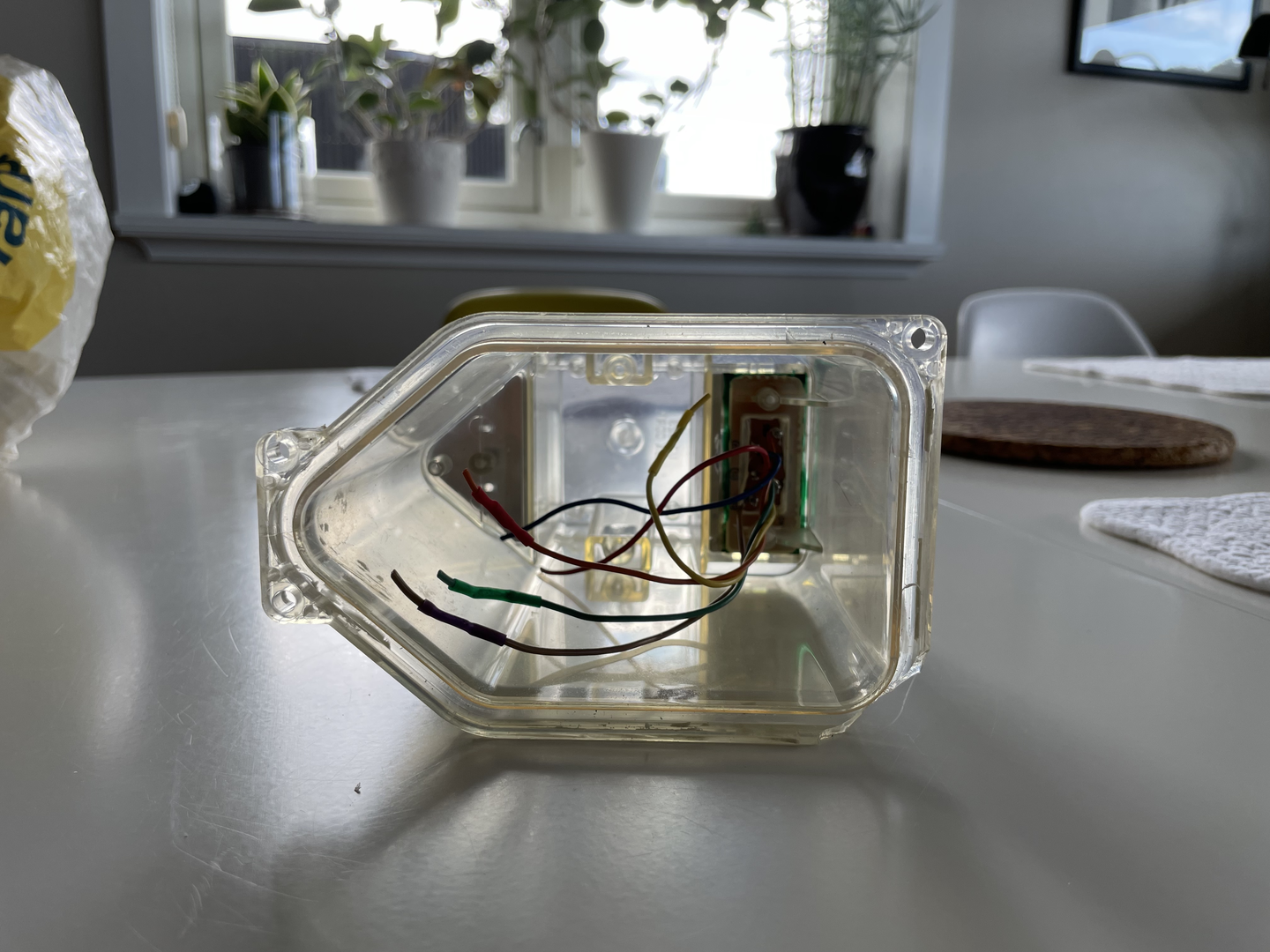

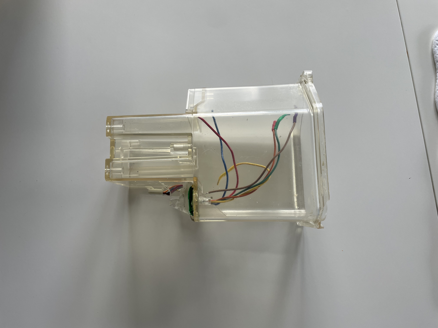

Skjønner. Nettopp kjøpt en PD350 der vs300 ikke laget vakuum selv om pumpa gikk.
Fant at begge øvre hjørner på vakuum kammeret var knekt, samt det er en del sprekker i plasten ved nedre fester. Har prøvd å lime og satt inn ny pakning. Den bygger vakuum nå, men ikke nok til at pumpa stopper pga nok vakuum. Skal prøve å skifte oringer for å se om det kan hjelpe.

Ser at jeg fortsatt har lekkasje fra det ene hjørnet som er limt. Får jeg det ikke tett så må jeg få 3D printa nytt jeg også. Du har tilfeldigvis ikke 3D fila for kammeret?

Hei, jeg har dessverre ikke selve fila, men hør med Daniel som fikset dette for meg sist.
