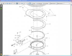

Blir det ikke ganske komplisert å skru løs den?
tRMD
23.04.2007
238
"Støy" fra tallerken/lager er ofte bare "bremsebåndet" som trenger en justering.
Mange fjerner det helt
Kan noen fortelle meg hvrodan jeg utfører dette?
Og, har noen prøvd å kjøre signalkabelen gjennom "switcheboksen" som er på 444?
Da trenger man bare en riaa inngang liksom?

Greit.
Der er alt.
og hvordan GJØR jeg det. jeg mener: skal jeg skru av det "båndet" som vises i diagrammet eller?

Det er ikke så enkelt skjønner du.
Med erfaring virker Alt mye enklere - sånn er livet.

OK!
Tror heller jeg skal sjekke den photobucketen du sendte meg.
Det gjorde det hele veldig forståelig for meg.
Ser ut til å være en skrue for justering av bremsen og greier. Nei dette bir bra skal du se.
Men manualen virker fortsatt mer utilgjengelig for meg en Qabbalah.
SÅ mange diagrammer etc. Blir svimmel. Jeg liker å se på LP cover jeg. Må jo være lov det og!

..... Har olja litt med Thorens olje i oljehullet på Sp10, og løsna på bremsekablen - NÅ GÅR DEN SMOOTH SOM F***!
