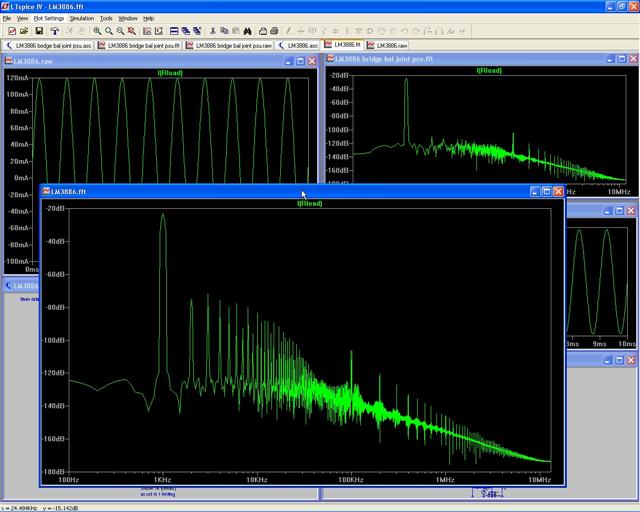

Jeg har lekt litt med LTSpice simuleringsprogram og en modell av LM3886 chipamp som jeg fant her.
Det fungerer, men simuleringsresultatene blir av og til litt snodige. Forvrengningsspektret blir ekstremt avhengig av tilførselsspenningen, f eks bare 0,005 % THD ved 0,1 W @ 1 kHz med +/- 38 V rails, men 0,57 % THD med +/- 30 V rails. Da er tredjeharmoniske ved hhv -108 dB og -71 dB. Hvis dette er riktige resultater, vil forskjellen være særdeles lett å høre.
Er det noen andre som har prøvd dette og kan si noe om dette har noe med virkeligheten å gjøre?

Det er jo en uoffisiell modell, så jeg tror ikke man kan ta resultatene for god fisk.
På side 12 i databladet er det kurver for THD ved forskjellige Vs. De viser ikke det du beskriver.

Nei, databladet viser mye mindre utslag enn dette, selv om de bare viser 28 og 35 V. Det ser ikke ut til at den modellen kan brukes til stort annet enn grunnleggende "sanity check" av topologien. Litt synd, for dette var litt spennende. I det minste forsto jeg hvordan en "supersymmetrisk" balansert chipamp må kobles.
