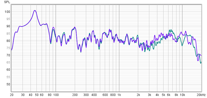

    Tror jeg får dreisen på den målingen nå...hos meg.
    Her vinklet rett frem og den andre vinklet mot lytterposisjon.
    Ser jo sammenheng med målingen fra hifi bladet over her..
    Men....noe større utslag her hos meg.. :p
    Vis vedlegget 729202
    Hvis jeg går inn på rommgreiene der...Ser jeg en viss sammenheng..

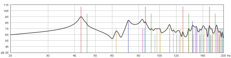

    Vis vedlegget 729208
    Vis vedlegget 729209
    Hvis jeg kjører en tone på 48 HZ så er den piken rommet denne tonen ca.
    Får vel ikke gjort noe med det så lenge ommøblering ikke er tema?
    Kraftig tone på anleggsiden.. Bortimot stille over sallongbordet.. Og kraftig igjen baki i sofaen
    Vis vedlegget 734817
    Jeg har noe av det samme problemet, men forsøkte ny måling med høyttalere et godt stykke fra veggen (ca. 1,2M) og det hjalp mye. I tillegg trakk jeg sofaen 10 cm ut fra veggen. Høyttalerne står ikke slik til vanlig, men trekkes ut ved seriøs lytting.
    Nja.. Kan jeg jo prøve..1.2m fra bakvegg til front på høyttaler?
    Men føler jeg at jeg sitter inni høyttalerne hvis de er for nærme. Er ikke så glad i å sitte så nært.
    Spiller på tvers av rommet.. Ca 4m så ikke så mye å gå på..

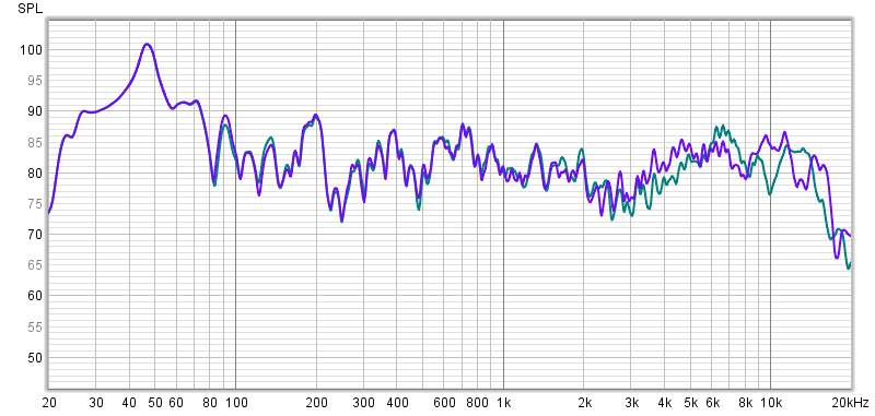

    Nei, ble soundcare superspike, til ok pris..
    Forøvrig måling før og etter soundcare føtter.
    Mye likt.. Det var en liten bedring oppover hele veien. Men alt i alt mye likt vs original føttene.
    Ja, det samme tenkte jeg, men når det både låt og målte bedre glemte jeg fort at høyttalerne stod nærmere. Har vel omtrent samme lytteavstand som deg, og spiller også på tvers.
    Høyttalere er forøvrig Piega Coax 511
    Oki
    Skal teste det en dag.
    Tusen takk for tips. 👍😊

    Ja, skader ikke å prøve! Gratis er det også 😀
    Det er helt sant. 😊
    Frister også å prøve høyttalerne på langs og plassere de ca midt i stua.. Har gammelt hus med typisk 2 stuer som går i ett.
    Var utrolig bra med Triangel i en sånn posisjon for en del år siden, husker jeg. Men egentlig ikke lyst å ha de slik.. 😊

    Dratt høyttalerne ut til hver side.. Ble noe bredt og i grenseland, da vokalist ikke sitter spikret i midten.
    Dvs joa.. Er i midten og trommene sitter der og når det skal..
    Men poenget er at det høres ut som piken min på ca 48HZ forsvant 😊
    Får ikke sjekket med måling nå, siden dac ble solgt i et svakt øyeblikk 😜
    Men det var jo klart hørbart, så..
