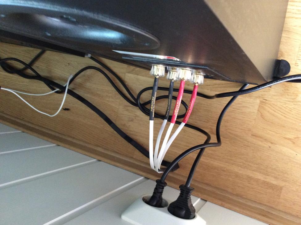

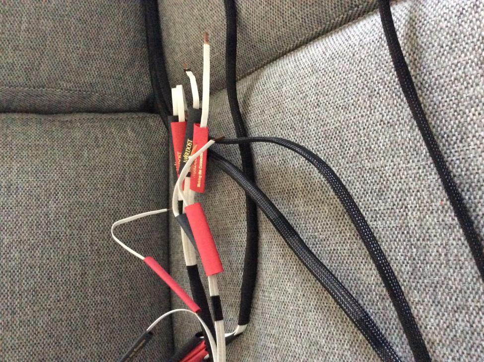

Da var lodde prosessen ferdig Gud det ble bra :)
Gjorde følgene
1. Temp 450 grader
2. Lodde kablene

Vis vedlegget 451070 Da var lodde prosessen ferdig Gud det ble bra :)
Gjorde følgene
1. Temp 450 grader
2. Lodde kablene
3. Lodda pluggen
4. Tok kablene til pluggen lodde bolten på begynnelsen av pluggen tok kablene mer inn etter tinnet smeltet jevnt og fint.
5 krympet strømper over :)
Bingo
