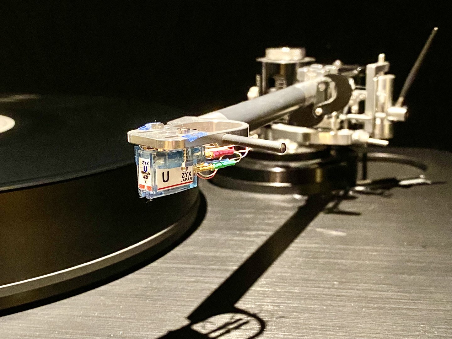

    Men da fikk jeg en endelig bekreftelse på noe jeg har fundert på siden jeg fikk SMEarmen i hus
    Det ER dårlig kontakt/brudd inne i armen et sted, - sukk.....

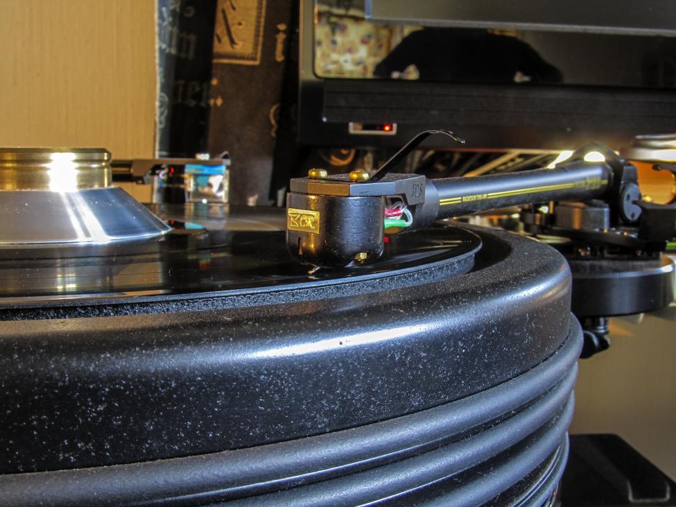

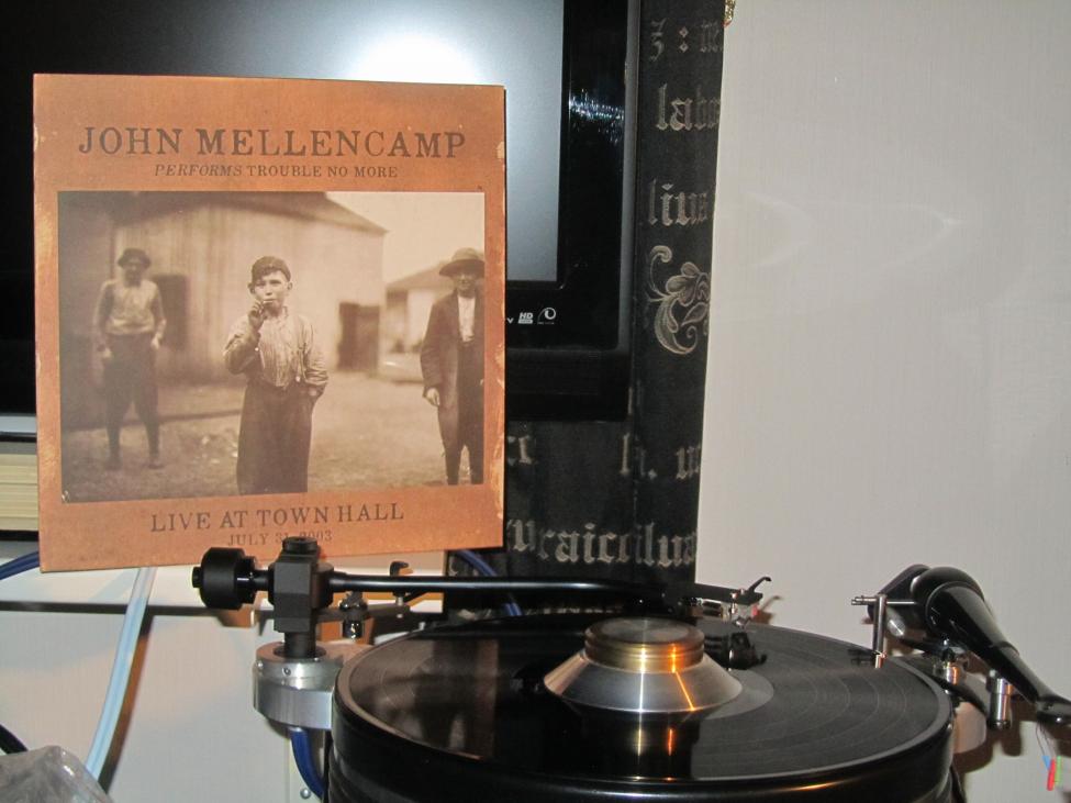

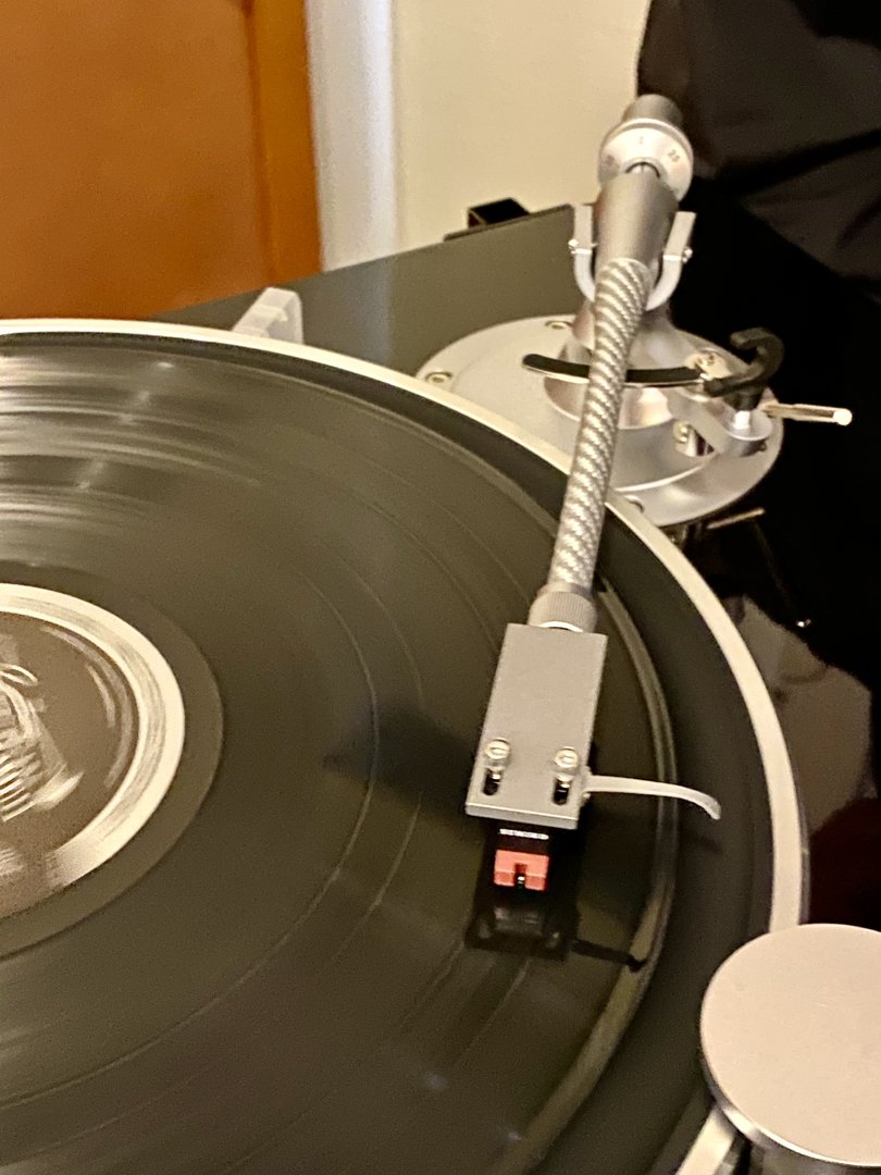

    Forbasket kjedelig med dette kabelbruddet inne i SME-armen.
    Jeg har etterhvert hørt såpass mange historier om SME-armer, så de er ikke lenger like attråverdige i mine øyne.
    Meg om det.
    Kjøp deg en Kuzma 4Point Lagga, så lager vi "workshop" oppe hos oss eller nede hos dere :cool:
    Lagga
    22.09.2005
    10.458
    41.206
    Takk for sympatien Powern!
    Jeg er lettere frustrert, for å si det mildt - armen har som sagt kranglet fra første stund,
    men jeg trodde problemet var løst når jeg fant et brudd i kabelen som fulgte med den.
    Kontaktpunktene i pluggene er mildt sagt talentløst designet, og har røket flere ganger,
    men forsøk med to andre kabler tilkoblet, viser altså at det i tillegg er brudd i den interne kablingen,
    ikke merkelig at det har vært problemer med balansen fra dag 1.
    Vel, jeg får se hva som kan gjøres, armen er uansett verdiløs som den er/har vært.

    Den der 5 pols tilkoblingen av tonearmakabel på SME-armen kan du få billig av meg.
    En kompis med en SME V Gold hadde akkurat samme trøbbelet som deg.
    Tonearmskabelen satt så løst at den nesten datt ut :p
    Takke meg til "hotrodda" arm med kabel uten atter et tilkoblingspunkt med behov for kabel til 10 tusner.
    Det viste seg etter meget brum, og annet snadder at også den svindyre SME V-armen hadde et brudd i internkablingen inne i armen.
    Det holder pinadø ikke når man har brisket seg i såpass mange år som SME, om sine fantastiske produkter.
    "Scherpen sie bitte!"
    Ja, Kuzma 4Point armen er høy i forhold til dine øvrige modeller.
    Men for et byggverk :cool:
    Spell høgt en stund, og selg unna SME-armen når du har tatt det som en mann :rolleyes:

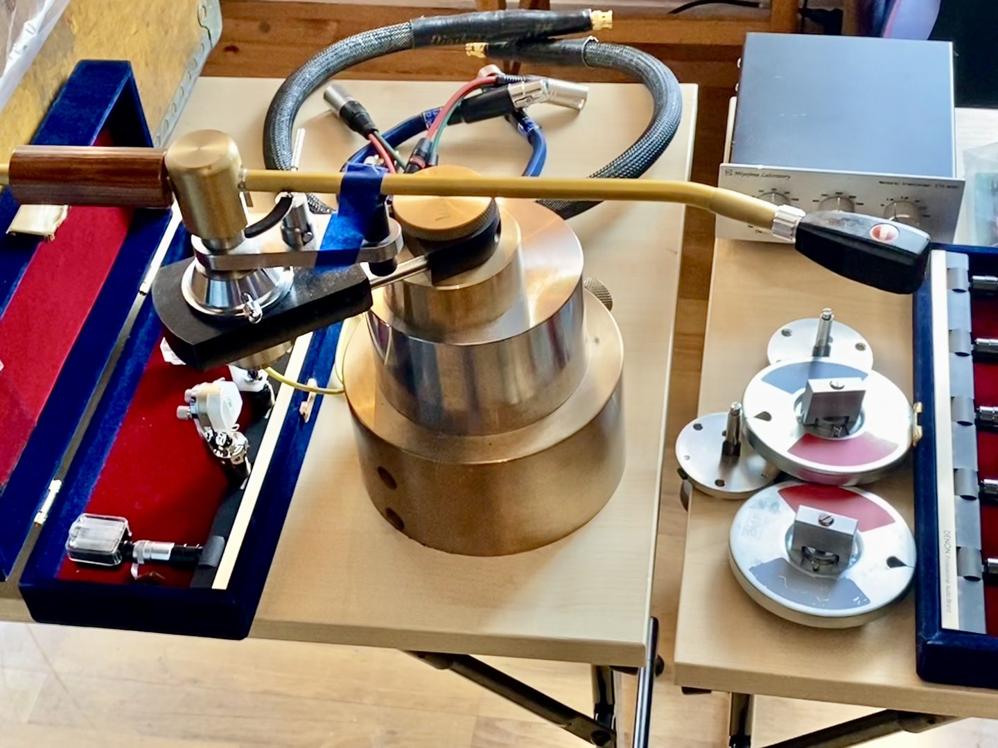

    Jo takk Power'n, gode råd tas alltid imot, uansett prisklasse. :rolleyes:
    Hvor om nå allting er, fant jeg ut at jeg fikk ta tyren ved hornene, så jeg tok med litt sysaker på jobb i natt
    Jeg greide å rive av en av kontaktene på WBarmen for noen uker siden, hadde forsåvidt tenkt å bytte alle sammen,
    men da jeg skar av isolasjonen på kontakten så jeg at de egentlig er fornuftig laget.
    Grunnen til at jeg rev av den ene, var at den før nevnte isolasjonen gjorde at jeg ikke så hvor jeg skulle gripe med nebbetangen,
    uansett klønete av meg.
    Vel, fikk ikke ut loddetinnet av den avrevne kontakten, så monterte en av de jeg har kjøpt med tanke på denne armen
    Fikk dratt over litt av den gamle isolasjonen, så er loddingen dekket til, og ledningen fargekodet
    Ser kanskje litt noldus ut, med bare én byttet, men bestemte meg for å foreløpig følge det gamle ordtaket:
    "If it ain't broke, don't fix it"
    Følte meg litt overmodig, så jeg gikk inn i SME/Van den Hul-kabelen og fikk loddet den også.
    Det er innfestet til jordingen som er akillessenen i disse støpslene, åpnet begge, og den som var hel, var i ferd med å ryke den også.
    Nå sitter de forhåpentligvis en liten stund væffal.
    Uansett er nye plugger underveis, så er jeg parat!
    Får se om jeg tar med SMEarmen på jobb i morgen, har ikke studert den ennå, så vet ikke hvor enkelt det er å komme seg inn i den.

    Dét var snilt Rajapruk, tusen takk!
    Ja, utstyret skal jo brukes 'breaker, har skrudd meg så langt inn i SMEarmen som jeg tør, uten noen
    servicemanual, - må nok hyre inn profesjonell hjelp...

    Lekker EAR integrert forsterker

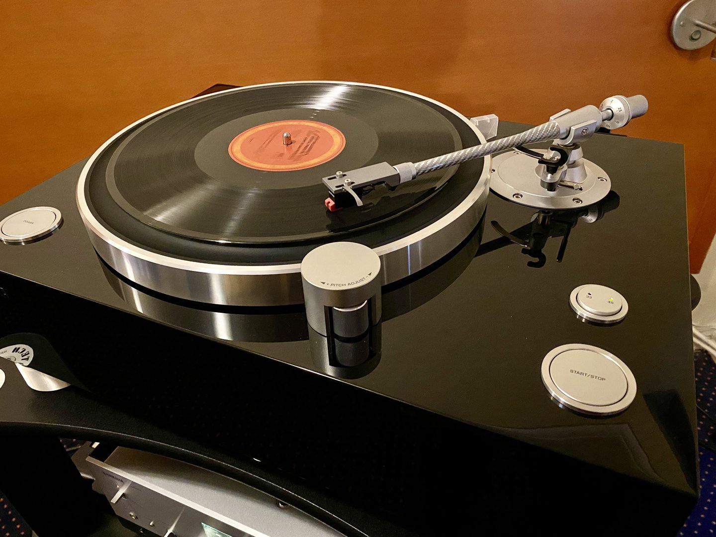

    Electrocompaniets kvern, som leveres med Jelcoarm
    Fire RIAAer, tre ses her, bl.a. Electrocompaniets nyeste
    Må dog innrømme at jeg selv er mest nysgjerrig på denne godsaken fra EAT

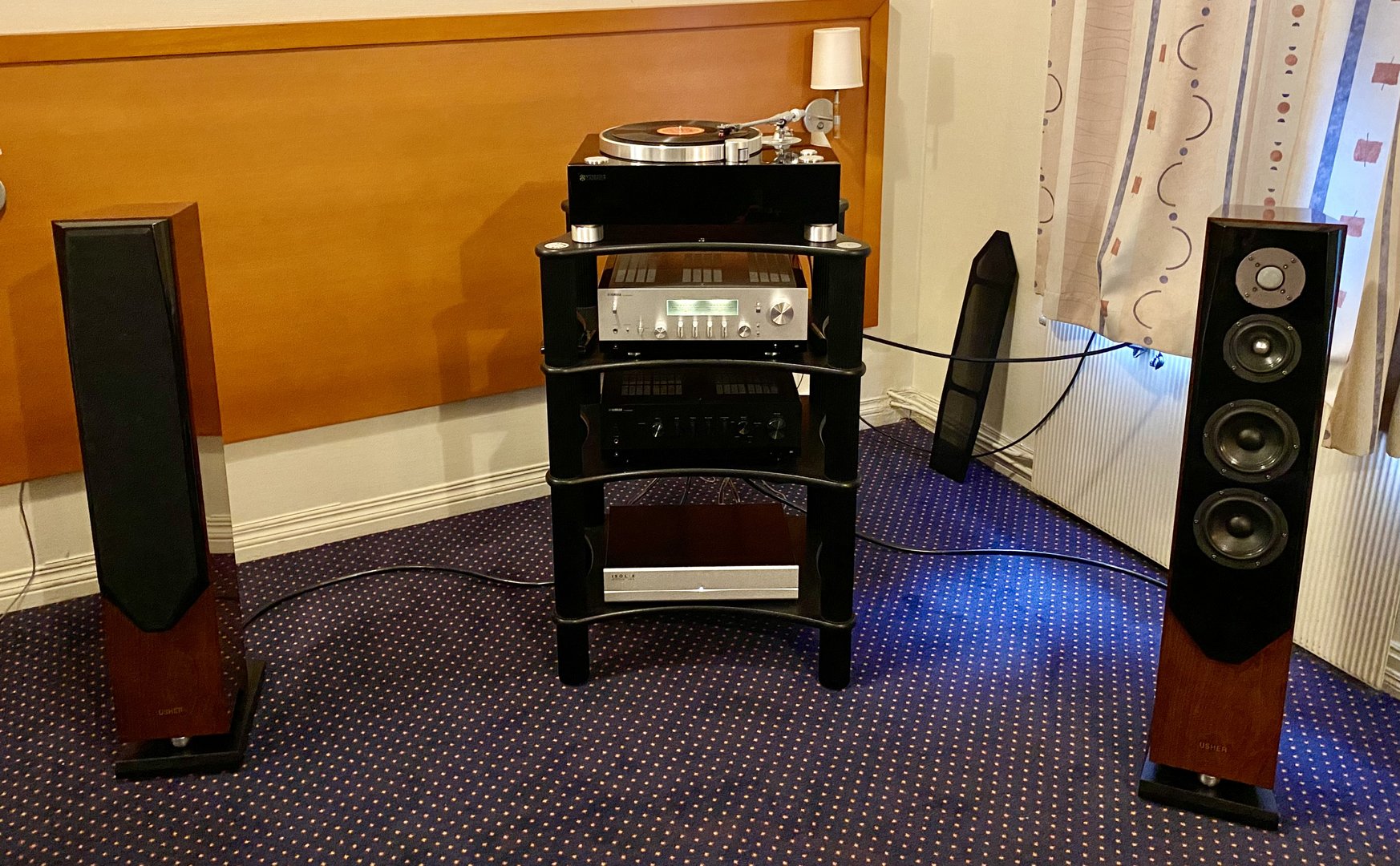

    Fra naborommet kom et par Tannoy Definition DC10Ti, syntes svært godt om disse, men at rommet var for lite for de,
    var dessverre ganske påtagelig.
    - ellers ble høyttalerkablene bemerket av flere, men altså; innenfor isolasjonen var det kobber, og lange nok var de,
    hva mer kan man be om?
    Vis vedlegget 342761
    Jeg har også kikket på de der. Hadde vært stas å få høre litt på dem et sted.
    Tøft gjort på messe, men kul "statement". :)
