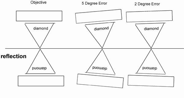

    Azimuth er vridningen av pickupen sett rett forfra. Denne justeringen tar du til sist - etter å ha justert HTA og VTA.
    Sannsynligvis trenger du ikke å justere azimuth (om pickup- og platespiller-produsentene har gjort jobben sin), men
    dette er mulig på armen din. Uansett greit å sjekke. For å justere azumuth er det fornuftig å bruke et lite (sminke-)
    speil, like tykt som en typisk LP og legge denne på platetallerkenen. Når du senker pickupen ned på speilet (med riktig
    stifttrykk og null antiskating) skal stiften (diamanten) og dens speilbilde sees (rett forfra) som et perfekt timeglass.
    Er timeglasset "skjevt" kan du løsne armens innfesting (skrue bak vertikallageret) og vri armen til det blir riktig. (Dette

    Jeg har prøvd å resette pickup'en flere ganger, men det er fortsatt litt ubalanse i lyden. Litt høyere lyd i den venstre høyttaler. Så prøvde jeg å stille på azimuth, da ble lyden sentrert. Er det ofte at man må stille på azimuth for å få lyden sentrert? Finnes det andre måter og fikse ubalansen på?
    Prøvde også å sette forskjellig anti skate uten at det hjalp mot skjeveheten. Se bilde under. Er det farlig å ha for mye vridning mot en side?

    Du må se på nåla, ikke hele pickuphuset.
    Bruk et speil og gå for et rett "timeglass".

    Nå har jeg brukt speil og lupe, og jeg syns at nåle er kjempe skjev. Hvor skjev må nåla være før det er en garantisak? Jeg må ha mye mer vinkel enn det bildet over før nåla står symmetrisk.
    Edit: Meste parten er nåla er dekket av lim. Bare en liten tupp som stikker ut. Er ganske vanskelig å se om tuppen er rett. Trenger sterkere lupe enn 12x. Og all mysinga gjør at jeg ser syner nå, hehe.
    Gunnar_Brekke
    3.149
    2.705
    Kongsberg
    AT-33PT-G skal ha en nakent montert nål, så det burde ikke være noe synlig lim i det
    hele tatt. Om den i tillegg er skjev på azimuth, så er dette en klar reklamasjonssak.
