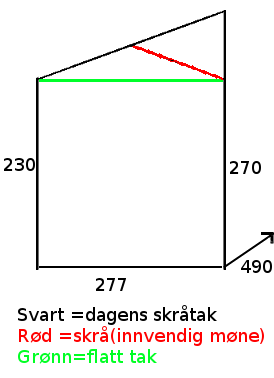

Jeg har gått til innkjøp av en furtebu på ca 15kvm. Planen var å spille på langs, altså anlegg/lytteposisjon på kortvegger.
Forventet store problemer med bassen, av type altfor mye ved enkelte frekvenser, men opplever nesten absolutt fravær av bass:(
Antar det kan være noen fenomener som oppstår pga skråtaket, men aner strengt tatt ikke.
Vurderer å endre taket invendig til enten flatt(grønn) eller med skrå(rød) slik at det blir symmetrisk.
Er det noen som kan forklare hva som skjer med bassen slik det er i dag? (finner ingen 'akustikkkalkulatorer' som tar høyde for skråtak)
Og bør jeg gå for flatt eller skråtak?
Se bilde for mål.
Nå spiller jeg med anlegg/lytteposisjon på langvegg, men er ikke helt komfortabel med såpass nærfelt-lytting, men
det gir i det minste brukbar bassrespons.

Hvor er/var høyttalere og lytteposisjon plassert i rommet? Det burde ikke være helt umulig å få til, uavhengig av skråtaket, synes jeg.

Har prøvd med mange forskjellige avstander til veggen bak høyttalerne og dertil lytteposisjon. Fra nært vegg til midt i rommet, like dødt uansett. Skal prøve å få tatt noen målinger i kveld.
Nå står høyttalerne ved langvegg ca 50cm fra vegg og måler overraskende flatt fra 25Hz til ca 100Hz(mer kapasitet hadde dog gjort seg:)
Testinga nå foregår med noen gamle Dynaudio Audience 72se.

Vet ikke helt hva jeg har gjort, men noe veldig galt må det ha vært:confused: Du har helt rett Dazed, det skal være mulig å få til dette selv med skråtaket. Når jeg nå har flyttet anlegget tilbake til kortvegg, er bassen som jeg opprinnelig forventet den med for mye i enkelte områder og lite i andre... Så da er det frem med rockwoolen og andre akustikkremedier, og finjustering av høyttalerplassering/lytteposisjon. Kan heldigvis gjøre akkurat som jeg vil her:D
