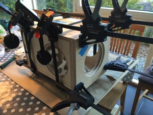

    Liming!

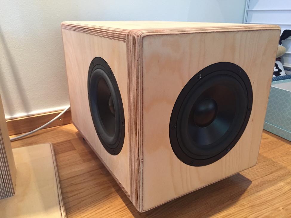

    Elementene montert og testing igang.
    Sammen med høyttalerne. Fungerer bra. Ikke subben som begrenser hvor høyt det kan spilles her. Får teste den med noe større etterhvert.

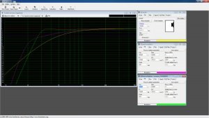

    Simuleringer hvis det er av interesse. Jeg har som sagt ikke gjort det her før, så har prøvd meg litt frem og leta etter info om PR online.

    Ellers er størrelsene 28x28x41 (BxHxD) cm, noe som gir omtrent 16 liter og plass til forsterkeren. Skulle klart å gjøre kassa litt mindre, men det ble ok sånn synes jeg.
    Elementer og forsterker er kjøpt hos frequence.dk, og er henholdsvis Wavecor SW182BD01 med 2 stk Wavecor PR182BD01 som slaver.
    Det låter etter min mening bra, men av erfaring trenger elementer litt tid for å kjøre seg inn, så kan jeg si mer etter hvert. Den spiller dypt, det er det ingen tvil om, men kanskje noe "boomy" for min smak. Hører definitivt mest på musikk. Men det er jo en sak som kanskje kan bli bedre med litt spilletid. Jeg har også bare jobbet grovt med plassering. Prøvde i et hjørne først, og det var fullstendig glemme-sak. Min referanse på bass nå om dagen er Troels Gravesen sine DTQWT, så det blir kanskje en litt urettferdig sammenligning =)
