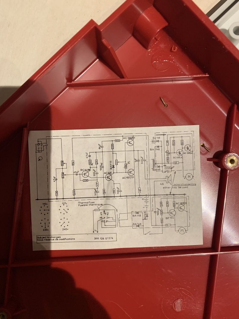

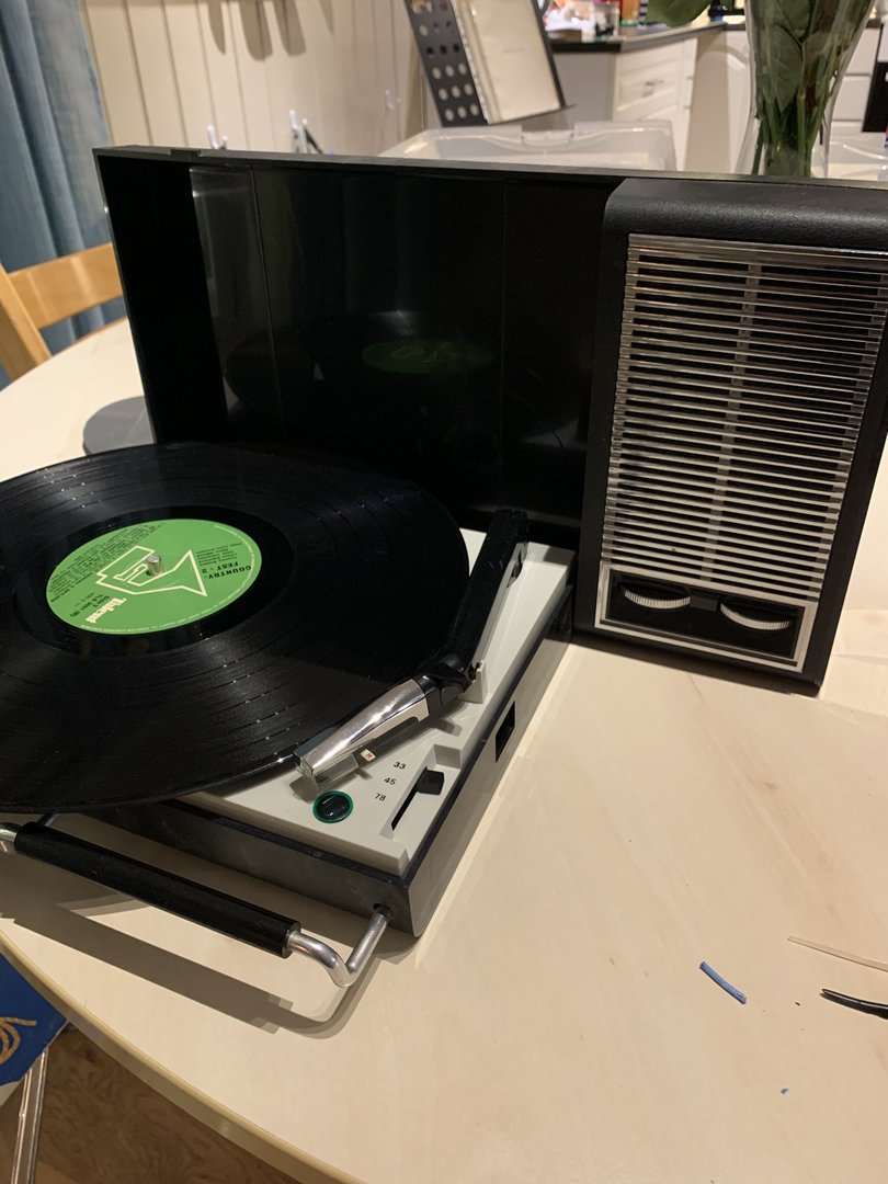

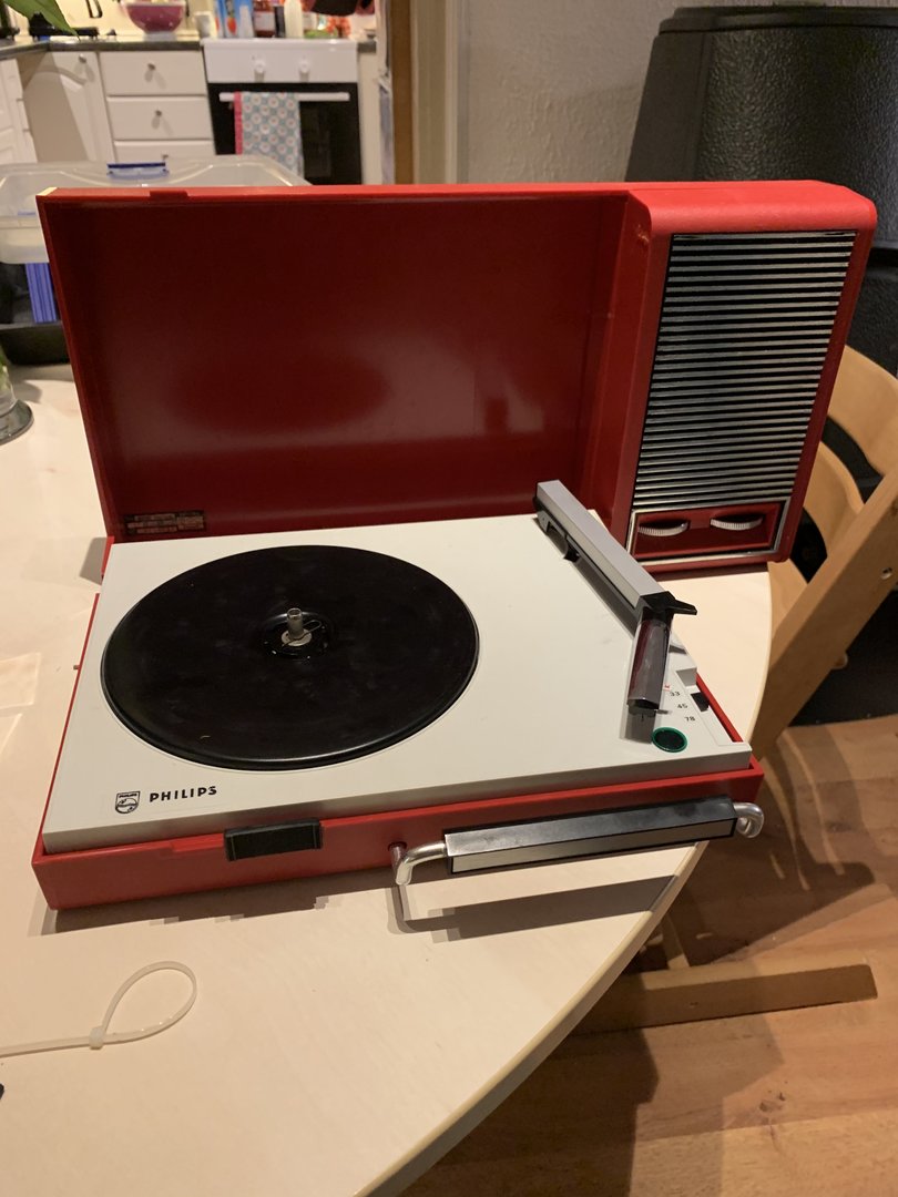

Har to Philips platespillere type 22GF. Se bilder. Alt fungerer fint på begge to foruten en ting. Volum fungerer kun hvis det settes på max. Den ene spilleren har da bittelitt lyd (nesten ikke hørbart) og den andre spilleren gir ut noe lyd men forholdsvis svakt og ganske skurrete. Har åpnet spilleren som har dårligst lyd og målt potmeteret. Det er merket 220K. Ved måling med multimeter får jeg 0-250K. Noen tips på hva annet jeg kan gjøre/sjekke?

Det sitter en ganske stor kondensator på utgangen. Kan se ut som den er på 640uF. Om ingen av de andre tipsene hjelper, så ville jeg sjekket den. Prøv og sett en lignende kondensator parallelt over den som står i og hør om det blir noe bedre. Inntørkede kondensatorer er ikke uvanlig på slike eldre enheter.
