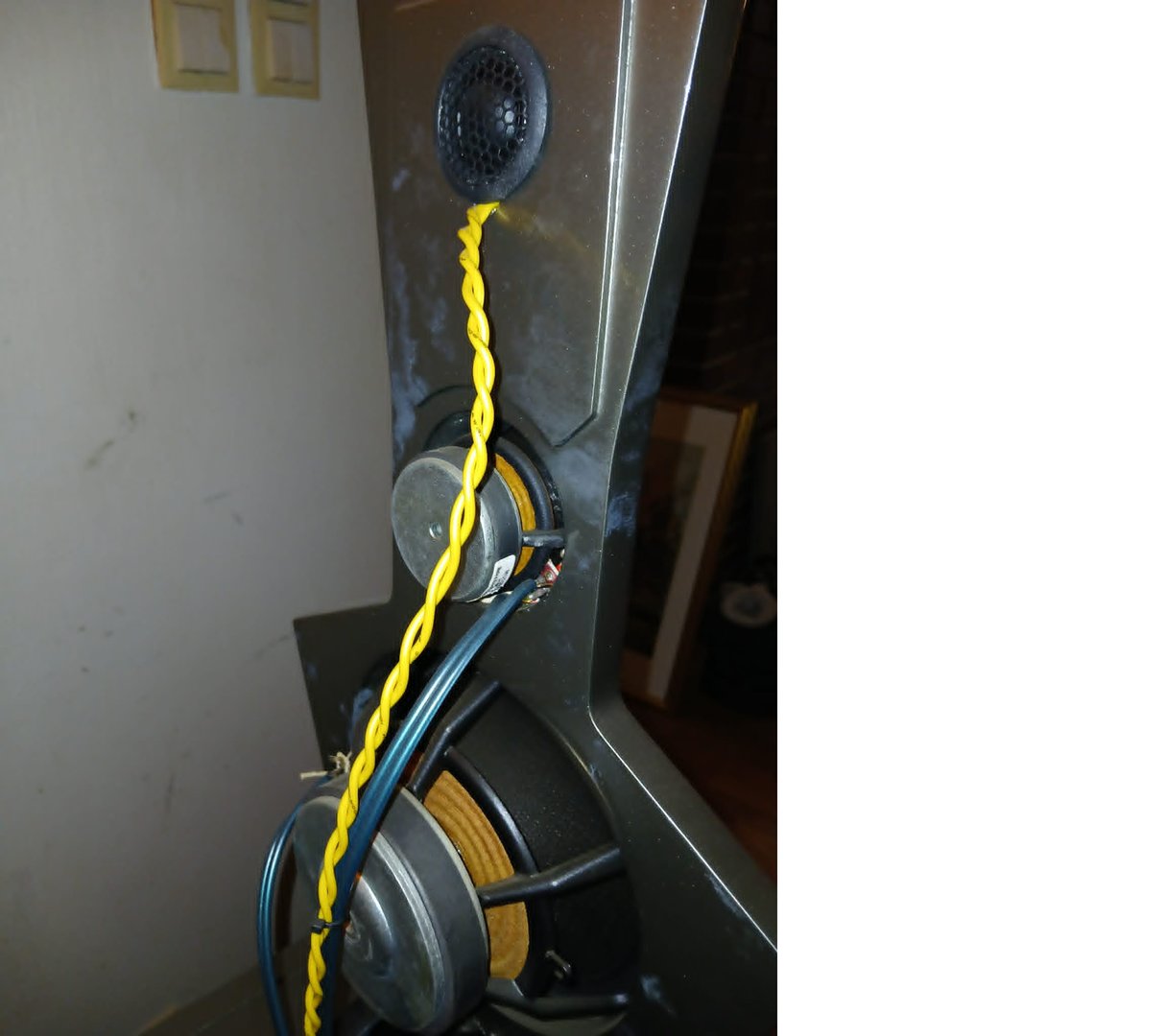

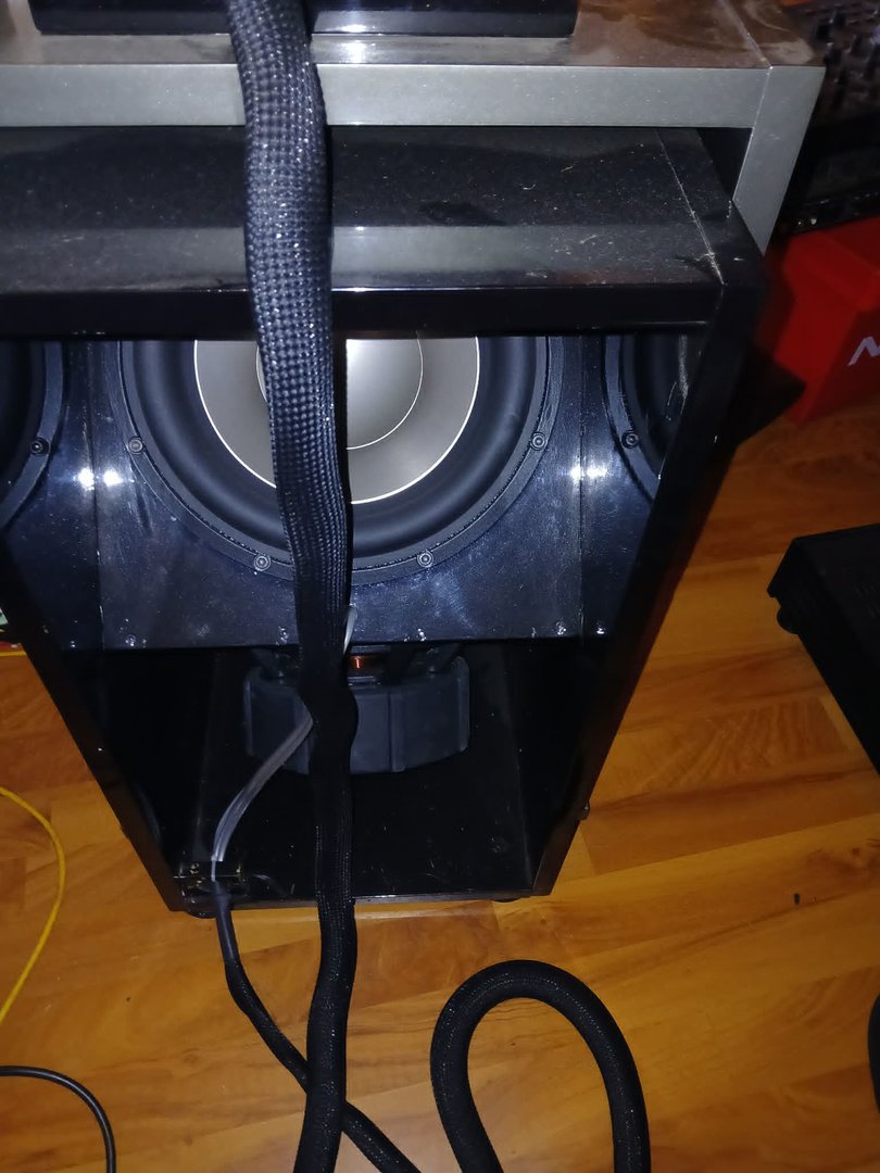

Så kom jo "kabel-monsteret".... :rolleyes:
Gikk fra 0,75mm2 til 1,5mm2 på diskanter, skifta fra1,5mm2 til 2,5mm2 på mellomtone å mellombass å 2x4mm2 på bassene i bånn istedenfor 2mm2 ca :rolleyes:
