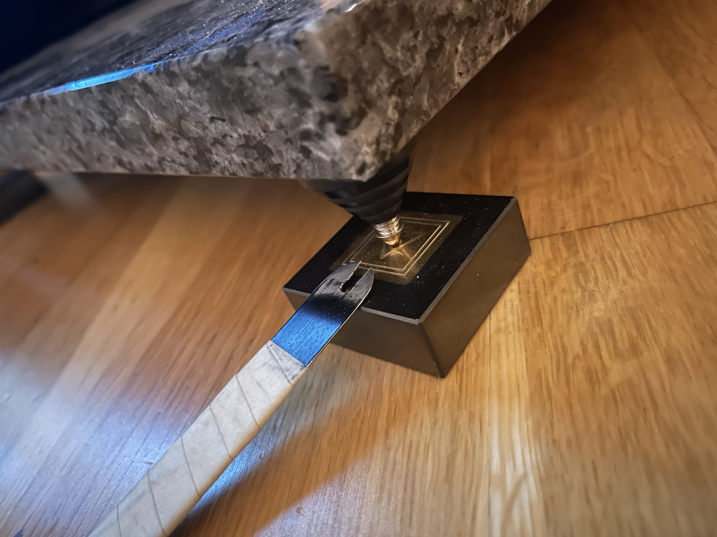

Har noen tips her mht justerbare spikes (som (ikke vil kreve borring i stein), som likevel er stødige? Jeg har kjøpt noen, men disse må i praksis tas av for å kunne justeres, så upraktiske/uegnede til formålet.

Har i stort set samma som dig. Mina står också på stenplattor men har några spikes som är limmade i stenplattan, men är justerbara-dock inte enkelt så jag gjorde mig en slags nyckel som passade på den lilla platta yta som spiken har. Funkar brukbart.
Men det gör otroligt mycket att loda upp dom alltså! Timingen blir mycket bättre och stabilare ljudbild. Men jag måste ha Max på delningen på basen för att få någorlunda samspel då imagic i sig inte förmår att spela med nog botten ner mot basen tycker jag. Men nu måste jag sitta nära bakvägen då dessvärre och kan inte ställa de där de troligtvis funkar bäst.

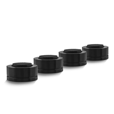

Noe sånt kan vel fungere vil jeg tro. Kjøp 8 stykker. rustfritt stål 201 manuell pan tilt justerbar høyde - Temu Norway
Jeg bruker også en laser måler for å sjekke at høyttalerne står likt i forhold til sidevegger og lyttestol.
Tja, ikke så elegante, ankkurate, men tenker jeg få lage en liten platting som jeg kan få i vater, og så sette (de svært tunge) steinblokkene m/høytalerne oppå der igjen. Må skaffe noen egnede justbare og lave ben, som tåler vekta og kan justeres fra siden, evt med en fastnøkkel. Får lete litt.

Eller andre treff når du googler «adjustable speaker isolation feet»

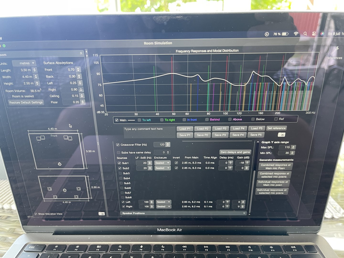

Dersom dere har rektangulære rom kan jeg anbefale å simulere i REW. Da kan man leke seg med plassering av høyttalere/suber ulike steder i rommet og simulere ulike faser og tidsforsinkelser. Det kan kanskje være lettere enn å løpe frem og tilbake til subene for å stille dem inn. Men jeg opplever da at vi kanskje snakker om to ulike ting. Å stille inn sub´ene og det å vatre opp linjekildene vil jeg tro gir ulike effekter som følge av at justeringene foregår i helt ulike deler av frekvensområdet. Linjekildene spiller jo ikke nevneverdig bass.

Har simulerat i rew men inte fått något bra resultat som är levbart i ett begränsat utrymme. Enklare med stor plats. Då blir nog inte effekten av mm-pill så stort.
Ska mäta upp någon dag för att se hur det ser ut, men öronen brukar fungera bättre.
Men förhållandet mellan 4 högtalare i ett svårt rum är inte helt enkelt att förstå sig på.
Har du et bilde, eller kunne du beskrive lønsningen, dvs en slags nøkkel for å justere spikes? Ser det ikke helt for meg, så takker for tips, som kanskje andre også kan ha nytte av. Det enkleste er ofte det beste….

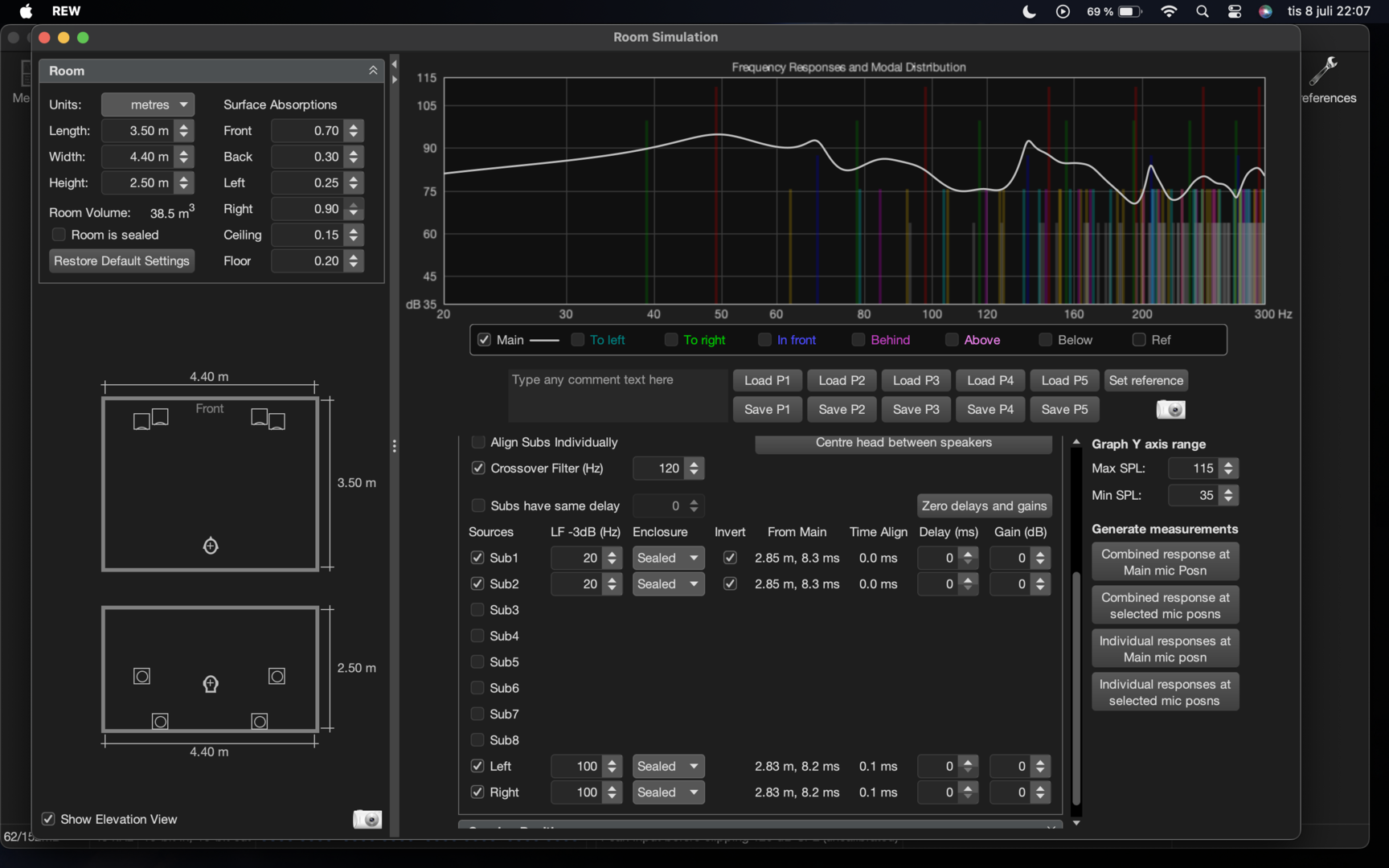

Så ser min simulering ut men det blir ju lite fel då man inte kan specificera vad som används och vinklar.
Har utgått ifrån att höger sida är öppen till annan del av rummet. Sen använt chat gpt för att uppskatta dämpning i rummet på ett ca mellan fingrarna…
Tycker inte att det ser så illa ut med tanke på att rummet är värdelöst för hifi. Ska mäta riktigt också bara jag får lust.

Simuleringen ser lovende ut resultatmessig, men ser at gain på sub1 er satt til -18dB? Da gjør den ikke mye nytte. Basert på hva du skriver er utfordringen ville jeg lekt meg litt med delay og gain, i kombinasjon med fase. Det er i det minste mye lettere å leke seg med programvaren enn å flytte rundt på boksene i stuen. Men du skrev også noe om at REL sub´ene ikke er så transparente ifht nivå. Hva med delay og fase. Er det mulig å justere det på sub´ene?

Ojdå. -18 va inte meningen 😳. Måste ha kommit åt kontrollen när jag skrollade av misstag. 🤔. Det såg jag aldrig 🫣.
Nä den ”gaffeln” passar på spiken som har 2 platta delar som den går i precis som en fastnyckel. Men de blir för breda, därav denna smala. Jag bara skruvar.

Enda justeringen på rel är nivå och fas 0 eller 180 grader. Här har jag bara matat in grova mätningar på kabinett och inte element
