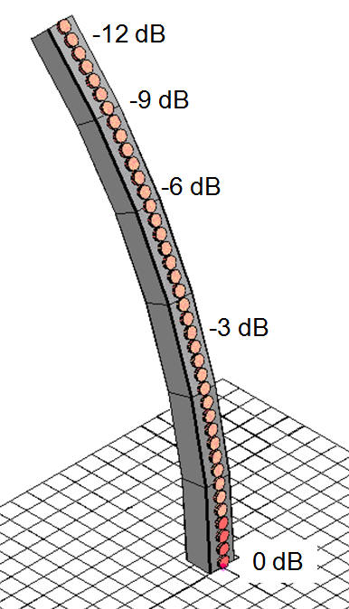

    Ser jeg har glemt å svare på denne. Jeg snakker ikke om å lage en J. Jeg snakker om å lage en CBT som er fritthengende, altså slik ) også shade topp og bunn. Dette er det keele har gjort i sin cbt. Forskjellen på det han har gjort og det jeg har lyst til å gjøre er at han har inkorporert gulvrefleksjonen i designet ved å shade de nederste elementene mindre enn de øverste. Mens jeg ønsker en fritthengene circular arc og helle dempe gulv og takrefleksjon.
    Her er et bilde for å illustrere hva jeg mener, dette er altså ikke en J som i Line-array systemer som bruker på konsert.
    Dette er Keele's gulvstående versjon:
    Dette er slik jeg ønsker å bygge den om jeg skulle få ånden over meg. Da kan jeg dempe tak og gulrefleksjon veldig hardt uten at det har store konsekvenser.
    Er mulig det blir for lavt under taket. Men det bør jo gå an å eliminere ihvertfall delvis ved å dempe refleksjonene fra tak/ og gulv hardt nok.
    Uansett mange spennende måter å bygge LA på. Så egentlig er det jo bare å teste seg frem og finne ut hva som fungerer best for en selv.

    Dette er selvsagt mulig, og er en god måte å utnytte designet på. Du får også fordel av at du får mest SPL i ørehøyde og ikke nede ved gulvet.
    Et mulig problem er at du får relativt kort linje å gjøre skyggingen på. Jeg har regnet litt på det, og funnet ut at det er lettest å gjøre en halvbue skygging med 12 eller 16 elementer for å få omtrent riktig størrelse på gruppene i forhold til hverandre, men jeg vet ikke hvor viktig dette er. I såfall trenger du 24 eller 32 elementer i høyden. Det er mulig å bruke færre elementer også, men da blir det mer unøyaktig. Dette er sikkert ikke kritisk.

    Som alltid er høyttalerkonstruksjon et kompromiss. Men mye areal/høy følsomhet gir bra lyd. Slik jeg har det i dag har jeg ca. 103db følsomhet på hver av mine høyttalere med store elementer som spiller langt oppover i frekvens. Man får da en "letthet" i bassen og midbassen som er veldig avhengighetskapende. Så mye headroom/ høy følsomhet er meget kjekt om man skal få skikkelig bra lyd synes jeg. Spesielt i bassen.
    Fordelen til prinsippet om CBT slik jeg har snakket om her er jo at man får konstant spredning over et veldig bredt frekvensområde, noe som er en stor fordel om man klarer å få det til. I bunnfrekvensene vil jo uansett rommet ta over.

    Kabinettstørrelsen synes jeg er noe av det interessante ved løsningen med line-source pluss sub. Da kan en konstruere subben slik at resonansene i kassen flyttes opp i området over det som subben skal gjengi (feks 300-600hz), mens resonansene i line source construksjonen flyttes så høyt opp i frekvens at de kan dempes slik du beskriver her. Sauser man alt sammen i den samme kassen så blir "splitt og hersk" vanskeligere å få til.

    Noe av det mest interessante med linjekilder er IMO måten gulv/tak kan utnyttes på for å jevne ut det desidert vanskeligste frekvensområdet - fra Schroeder til øvre mellomtone. I dette frekvensområdet er bølgelengden for liten til at det kobler i rommet (dypbass) og for stor til at det kan håndteres med tradisjonelle punktkilder alene, ref. også det meste av midbass/mellomtonehorn.
    Det samstemmer for øvrig ofte med naturlige delingspunkter mellom sub og line array. Jeg har enkelt estimert at Schrøder frekvensen i min stue ligger på omkring 125hz eller noe over.
    hvis man drar det litt lengre kan man da kjøre romkorreksjon/eq i bassområdet og la arrayen gjøre jobben over Schrøder.
    Ja, og sørge for at både bass og line array leverer lineær in-room respons et stykke over/under delefrekvensen.
