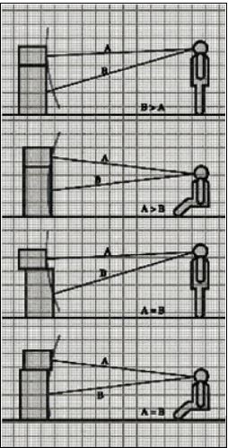

    Buing fra sidelinjen :) ...
    Produsenter som Wilson og Ascendo kompenserer løpetid med flyttbar diskant.
    Dette vil si at de tilter buens radius-senter tilpasset ørets lyttehøyde, men den direktive andel av energien i overgangen mellom mellomtone og diskant endres.
    Da de har passive filtre er ikke justeringsmulighetene "uendelige".
    I Bendit kan hele buen tiltes og dermed ivaretas overgangen mellom diskant og mellomtoner.
    Som vil vi måle og justere i lyttevinduet (lytteplassen).

    En del av gimmic'en med opprinnelige Wilson WAMM var vel at det ble justert hjemme hos deg - alle delelementene var fysisk justerbare i forhold til basskabinettet med 2xB139... Prisen var vel rundt 600.000 en gang midt på 80-tallet....
    W.Sand
    02.05.2012
    3.388
    5.316
    moelv
    En del av gimminc'en med opprinnelige Wilson WAMM var vel at ble justert hjemme hos deg - alle delelementene var fysisk justerbare i forhold til basskabinettet med 2xB139... Prisen var vel rundt 600.000 en gang midt på 80-tallet....
    The pricks says it all :)
    Tror ikke det var restriksjoner på kjøpers bopel mht David & Sheryl Wilsons flybilletter heller.
    Vis vedlegget 476340
    Vis vedlegget 476341
    I stedet for bake inn alt dette mikkmakket i en høyttalerkosntruksjon, ha med å regulere med en regulerbar Stressless, samt "avstandssnor" som låser opp delefilteret først når stolen står i rikigt lengde fra høyttaleren med et gitt strekk på snora ;)
    Tja, nei, dette var dumt. Da vil folk korte inn forlenge snora...
    ...På den annen side; her kan de råeste hi-fi pusherne selge snorer i tweakede lengder - la si kun 10.000,- per snor ;)
    Eller fiksert lytteplass..
