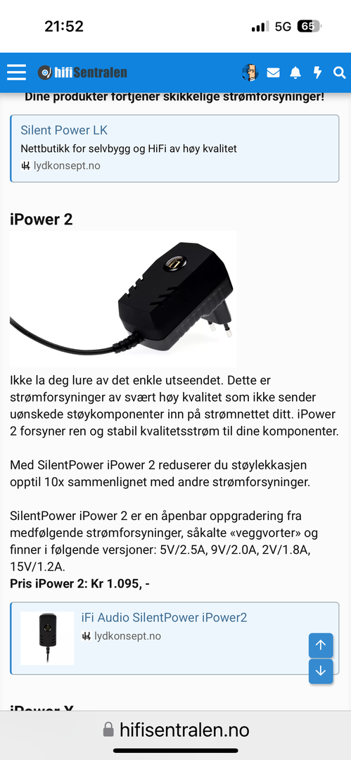

    Hva tror dere om disse kontra lineær strømforsyning fra aliexpress?

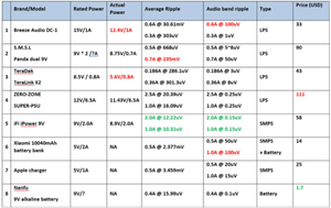

    En som har testet flere varianter her:
    iPower2 kom godt ut av testen.
    Synd med dagens markedsføring er at de gidder ikke å vise til skikkelige målinger, men presenterer bare svada som det her:
    Ut fra målingene kan man se at dette en helt vanlig SMPS veggvorte av god kvalitet. Men målingene forteller ingenting om støy som sendes UT på strømnettet. Det er gjerne der mange SMPS gjør mye hærverk... Antakelig er iPower2 skikkelig laget med god filtrering og da er det ikke noe problem.
    Er du hardcore audiofil kjøper du allikevel lineært power supply :cool:
