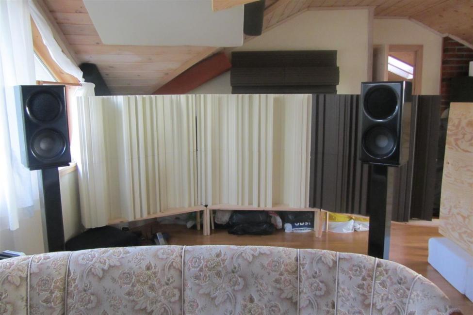

Det fungerer. Materiale demper en del som Retep nevner, men det kan man minimere ved å male de med noen strøk. Jeg har del slike diffusorer i surround anlegget mitt som bilde under viser, i foreløpig litt ulike farger..... Har derimot ikke laget mine selv. De er laget med varmetråd.

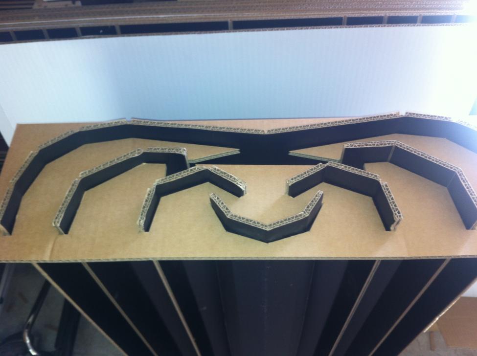

Jeg vil foreslå at købe Svanø pap diffusere. Jeg har købt 10 stk. af dem og de er helt fantastiske. Prisen er holdt nede ved det at de er lavet i pap, og at man selv samler dem.
De vejer næste ingen ting og jeg har det projekt, at de skal sættes op under loftet. Loftet er den største reflekterende flade, og er derfor særlig vigtig at gøre noget ved. Langt mere vigtig end gulvet.
Men da jeg har så mange nu, har jeg jo leget med dem i rummet md forskellige placeringer og der sker bare så meget. En ting der er slående er at der kommer tydeligt mere dynamik. Dynamik er meget vigtig ved musikgengivelse og mangler oftest. Rummet bliver større og der kommer mere dybde. Der sker så meget ved lyden.
Har man vinduer kan man sætte dem op i vindueskarmen, når der spilles musik og de kan fjernes til et andet rum, når musikken ikke spiller.
De er nogle bedre diffusere end dem der vil bygges.
Her er et billede af Svanø diffusere under bygning. Den brune papplade skæres væk til sidst. Bruges bare for at styre papstykkerne. Der medfølger osse trælister, der sættes på de synlige steder.
Svanø har også færdige produkter der så er dyrere. Jeg syntes det er flot, at Matts laver en bilig version med næsten de samme egenskaber som de andre S-vinger. Så mit forslag er at få vinger.

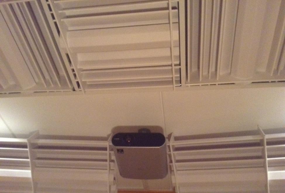

Hejsan! Jag kan bara hålla med Sven, dessa pappvingar är väldigt effektiva. Jag använder oxå dessa vingar i taket eftersom de är så lätta, perfekta för montage i tak. Ljudmässigt händer det mycket och jag hade ändå svanås golden horn tidigare i taket. Rekommenderas!
Mvh Krelle
krelle
59
37
En en bild på mitt tak, själv tycker jag det ser bra ut.
Mvh Krelle
