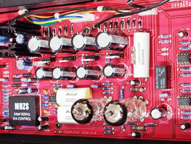

Hei!
Har hatt denne cd-spilleren en stund og er godt fornyøyd med den. Har byttet til gode NOS rør. Siemens Halske sytes jeg passet godt, i tillegg er rørene i strømforskyningen byttet. Dette gav et godt løft.
Spilleren har hele tiden støyet svakt. Ikke vanlig sus, men digitalt knitter. Det kan man leve med til den prisen.
Vurderer nå å bytte ut bl.a. kondensatorene i signalveien. Har gjort dette i preampen min med meget godt resultat. Benyttet her Mundorf Supreme. Kan disse også brukes i CD-spilleren? Eller vil de genere støyen i spilleren?
Andre ting jeg bør vurdere før jeg setter i gang? Eller synes dere jeg bør droppe hele prosjektet? Er ikke spesielt kyndig med elektronikk, men lodding og utbytting av komponenter er intet problem.
Legger ved noen bilder jeg har lånt her på sentralen:

En liten re-konstruksjon for å bruke andre rør, noen med mye mindre gain, f.ex 12AT7 vil være relativt enkelt, og givende...

jane
27.06.2004
3.305
1.459
12AT7 har µ=60 og det er relativt mye -- få rør har noe særlig mer for å si det på en annen måte. På den annen side så er kretsen (hvis det er det samme som det ble referert til tidligere) veldig lite påvirket av rørenes µ, kretsens gain bestemmes i hovedsak av kretsløsningen med degenerativ FB i inngangtrinnet.

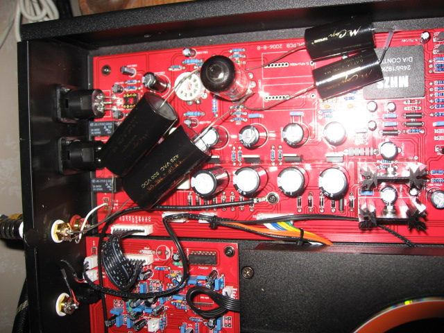

Lett modifisering av MHZS 88 E - hva bør gjøres?
Ja, så har jeg også gått over en terskel. Åpnet denne omdisuterte cd-spilleren og moddet og loddet i vei..
Hva gjorde jeg? Ja si det.. Denne spilleren har opamp etter dac og før forsterkning i røret. Egentlig ikke noe poeng i følge kilden jeg har fulgt. Jeg tok ut signalet rett fra dac via en mundorf supreme 0,47 uF kondensator direkte til rørsoklen på første rør, dvs bypasset opamp og nappet denne ut. Førte så signalet fra rør 2 direkte til RCA via en 1,8 uF mundorf supeme kondensator. Hva skjer?
EN ÅPENBARELSE!!
Jeg anbefaler alle med denne spilleren å prøve dette! Lyden blir meget oppløst og detaljert! Stort rom og transparet gjengivelse. Trenger sikkert litt innspilling også, men foreløpig er jeg MEGET fornøyd.
Takker for dette rådet og linken whistler..
Nå kan også 12AT7 brukes har jeg forstått, NOS Mullard er i bestilling..
Lasse

Hei Josi!
Utgangstrinnet ser supert ut men jeg kan ikke si noe for eller i mot om det vil spille bedre enn de modifikasjonene jeg har gjort. Mine kunnskaper om elektronikk er minimale, men jeg har en filosofi om at jo enklere noe kan gjøres, og med færrest mulig komponenter, jo bedre kan lyden bli.
Siden sist har jeg nå redusert utgangstrinnet til å gjelde kun ETT 12AX7 rør og forbedringen her var stor. Spilleren har jeg alltid opplevd som analog i klangen og disse egenskapene forsterker seg ved denne modifiseringen. Lydbilde er bredere, høyere og MYE dypere. Klangen kan minne om vinyl etter min mening.
En ulempe er at følsomheten for støy på nettet har økt. Ikke rart når alt av filtre på utgangstrinnet er borte. Jeg kan høre små "knepp" når varmekassetten til varmeanlegget i huset mitt slår inn og ut, i tillegg til litt mer sus med volumet høyt påskrudd. Noe lavere gain på utgangen må du også regne med.
Har lagt ved et bilde som viser hvor du tar ut det analoge signalet fra DAC. Uttaket sitter mot fronten av cd-spilleren rett foran opamp og koplingskondensaterene (o.47uF). Signalet fra DAC har en spenning på 3.1 volt så det er mer enn nok til å kunne sendes rett på utgangen.
Skal legge ut et bedre bilde av min spiller med innsyn fra topp slik at du kan se hva som er gjort mer oversiktlig.
