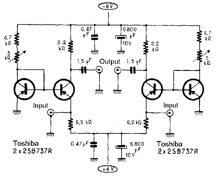

Men en separat MC-preamp kopplas ju in mellan MC-pickupen och förstärkarens RIAA-trinn. Den är ju i stället för en MC-transformator.
MC-preampens och MC-transformatorns enda uppgift är att höja MC-pickupens utspänning så att den hamnar på samma nivå som MM-pickuper har; alltså ca 1 mV.
En del MC-pickup entusiaster menar att en Pre-amp är att föredra framför en transformator. Transformatorn ger alltid fasfel.
En MC-preamp är lätt att bygga. Man innesluter den lämpligen i en skärmad box (kasse) för att undvika störningar.
Här är Hiragas klassiska MC-preamp:

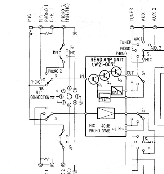

Det är enklare än så...
Det är bara att ansluta en annan MC-trafo eller ett separat MC-preamp-trinn till ingången för Phono 1; omkopplaren S 1 ska vara i läge Phono 1.
Det går också att ansluta till Phono 2, och då ska omkopplaren S 2 vara i läge MM.
I bägge fallen är kontakten för PP 402 helt bortkopplad.
Något MC-trinn finns inte i SA 800, förstärkartrinnet på bilden nedan, med de tre transistorerna är MM-riaa-trinnet.
Se här (bild från servicemanualen som finns på "Hifi Manuals"):

Ja, jeg ser det nå. Men det du mener med "ikke noe mc-trinn" er altså et innebygget separat riaa-trinn justert for den lavere utgangsspenningen til en mc-pick-up hvis jeg forstår deg rett? Det jeg mente med å bruke sa-800 sitt trinn var med en slik transformator; altså poenget mitt med tråden er å finne en slik, egentlig uavhengig av "bedre løsninger". Som du sikkert skjønner er jeg ingen elektronikkmester, så derfor er jeg kanskje ikke klar nok i mine beskrivelser.
Ellers takk for god hjelp:)
Kjell_Kranzberg
08.03.2005
3.687
4.026
Jodå, jag förstår precis vad du är ute efter. Du vill ha originaltransformatorn och det är naturligtvis det rätta när det gäller en sådan här fin vintage förstärkare.
Min tanke var att visa att det finns andra alternativ till PP 402. När den här förstärkaren var ny i början av 70-talet, var det mycket ovanligt med MC-pickuper. Därför tror jag att du kommer att få mycket svårt att hitta en PP 402. Läste nyss en tråd på Audiokarma där en amerikansk vintage-entusiast berättar om hur han efter 38 års letande hittade en PP 402 i Canada. Jag har tittat i Pioneer-broschyrer från början av 70-talet. PP 402 finns inte med i någon av dem.
Ett MC-trinn är ett förstärkartrinn som placeras framför/innan RIAA-trinnet. MC-trinn har alltså inte RIAA-korrektion. Dess enda uppgift är att förstärka signalen från MC-pickupen, så att den hamnar på samma nivå som hos MM-pickuper, alltså ca 1 mV. En MC-transformator gör samma jobb som ett MC-trinn.
