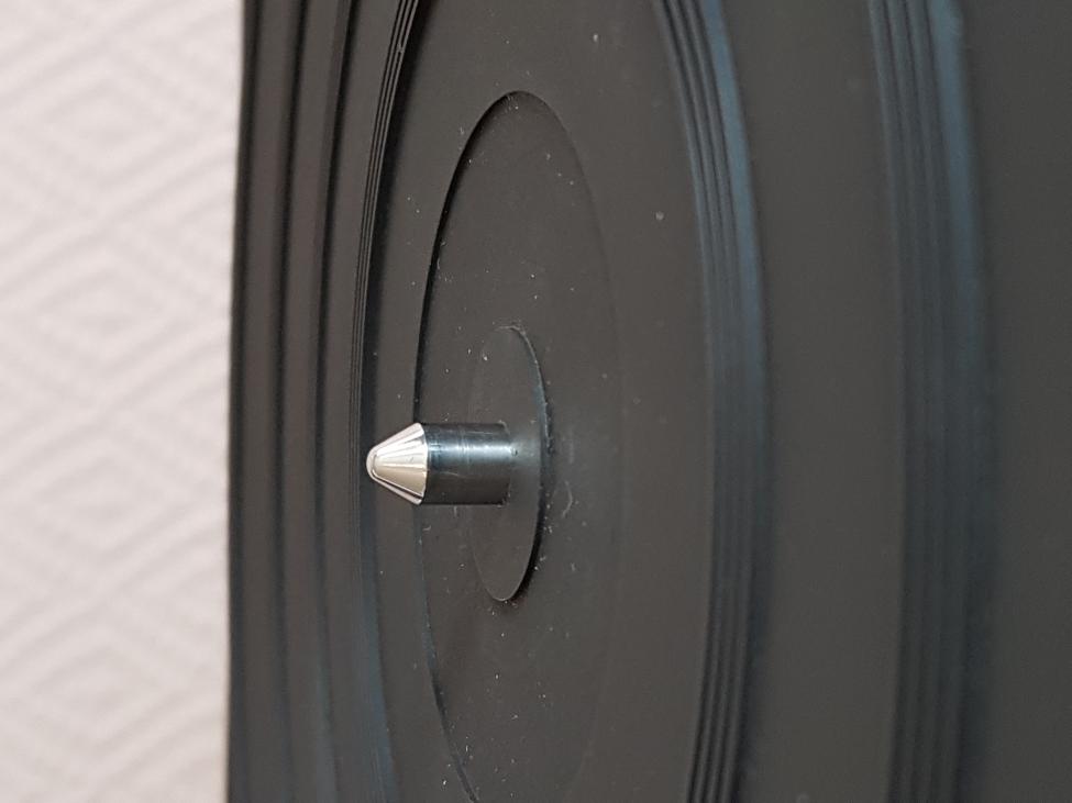

Har snakket med leverandør av Michell clampen som mener at det kan være toppen av spindel som muligens er årsaken. Han sier til og med at han ikke har sett en spindel som ser slik ut før. Er dette en uvanlig utforming på spindel? Har zoomet bildet, får derfor ikke snudd det korrekt vei.

Hvis spindelen hadde vært uten koning ville det gått greit?
Fungerer med tynnere vinyl?
Hvis JA, er det enten for kort spindel eller feil clamp.
Det første er mest sannsynlig, men lite å få gjort noe med.

Hvis den hadde vært uten koning ville det gått greit, ja. Om det er den store forskjell i lyd med Michell clamp fikk jeg aldri testet. Men med Michell clamp vil i det minste platen bli presset og rettet ut ned mot matten og er "ubevegelig", og skal derfor ha effekt dersom platen er litt warped, noe de ofte er. Et større spørsmål er om platevekt har noen hensikt, den fungerer jo ikke slik en clamp fra Michell gjør.
Men som du sier, det er lite å gjøre med at spindelen blir for kort grunnet koningen. Om du har tips til andre clamps setter jeg pris på det. Jeg har forsåvitdt begynt å se på platevekter også, så får jeg se hva det blir til.
