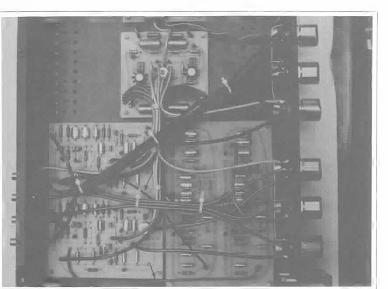

    Når du får tid til å skanne - tar du den med? Jeg bruker et slikt filter i anlegget hjemme, men har mistet oversikten over motstandsverdiene som forandrer delefrekvensen.
    Trondmeg
    28.12.2003
    13.398
    8.882
    Jeg har en svensk oversettelse som nevnt, og den inneholder også skjemaer og BOM. Scannes ved anledning

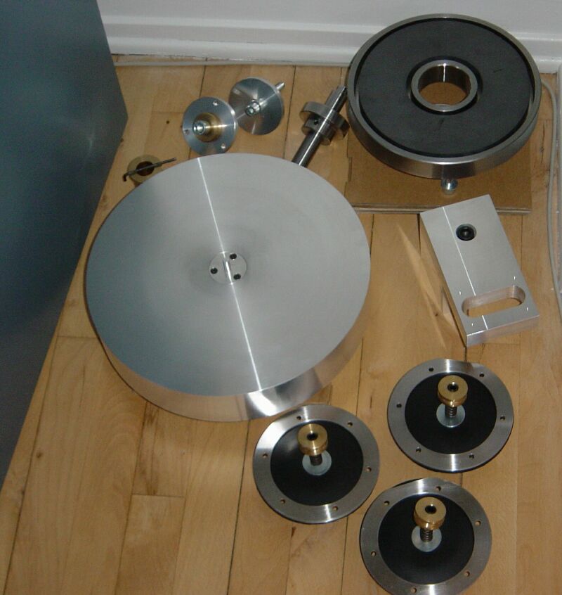

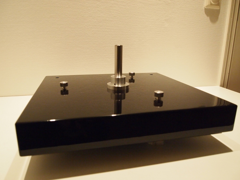

    Plintet bestående av justerbare hydrauliske dempeføtter for å få det 100% i vater.

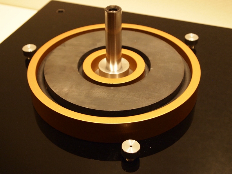

    Magnetsystemet.
    Tallerken med motsattrettet magnet.
    Motor.

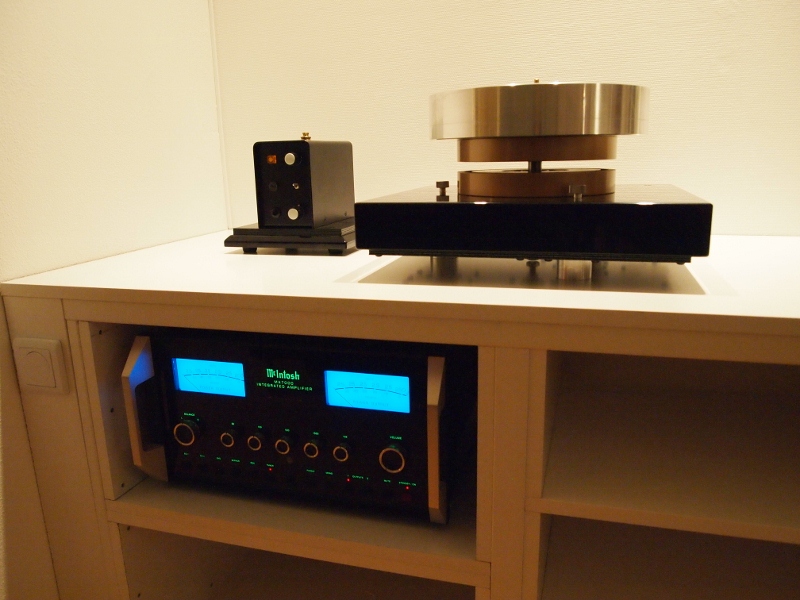

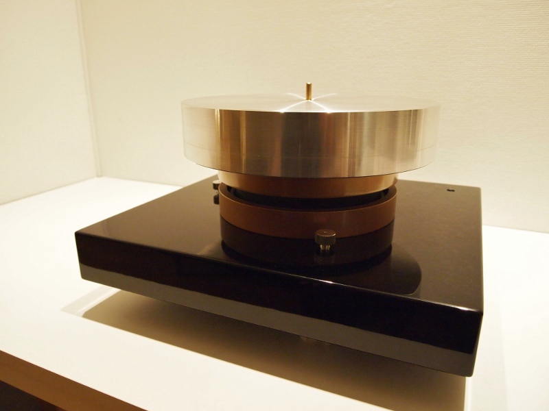

    Foreløpig oppsett.

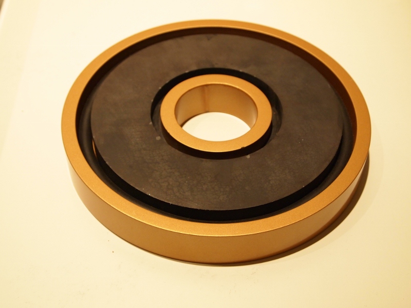

    Motor er kurant - der finnes det mange varianter å bygge ut i fra. Chassis og tallerken er også kurant; det snedige er selve magnetstrukturen... ikke akkurat standardvare. Noe sier meg at prosjektet kan bli relativt kostbart, dersom man ikke selv besitter avansert (og stor nok) fres samt andre sponfraskillende verktøy i den nøyaktige (les dyre) enden av skalaen. Sett i forhold til at denne spilleren faktisk er relativt prisgunstig sammenliknet med mange av dagens konstruksjoner så spørs det om et DIY prosjekt har noe for seg... MEN, spilleren kan forbedres/oppgraderes og da er DIY aktuelt.
    Det er vel nettopp magnetsystem som kan by på utfordringer, ja. Verdier har derfor gitt noen tips til de som forsøker å kopiere La Platine:
    I noticed that many of my Platine Verdier's pirates had a problem with the magnetic system.
    Generally the repulsion force is not adequate and it is necessary to complete it with a ball spindle or any other samarium cobalt magnets on the top of the axel. That situation is boring because some of the customers turn away ignorant they are facing copies and believing that the device is defective, bad designed or bad developed
    To give a cure, I am going to indicate my pirates how to build magnetic circuits. The problem is that they use an ordirlary steel high carbon tenor.
    On magnetic point of view that metal is certainly provided with a weak "coercitive field", but too much important, which decreases the field provided by the magnets. The answer consists in using a magnetic alloy of suitable quality, for example TELAR 57 of ARMCO. when the tooling of the part is over, you have to realize a double fire under vacuum to eliminate the last carbon traces.
    And then, to finish, you can paint. the magnetic circuits or realize a surface processing as "zincage bichromatage" which gives that lovely gilded colour. of course that is really more expensive and complicated than ordinary scrap-iron, but now you don't have any excuse.
    Good luck pirates
    J.C. Verdier.

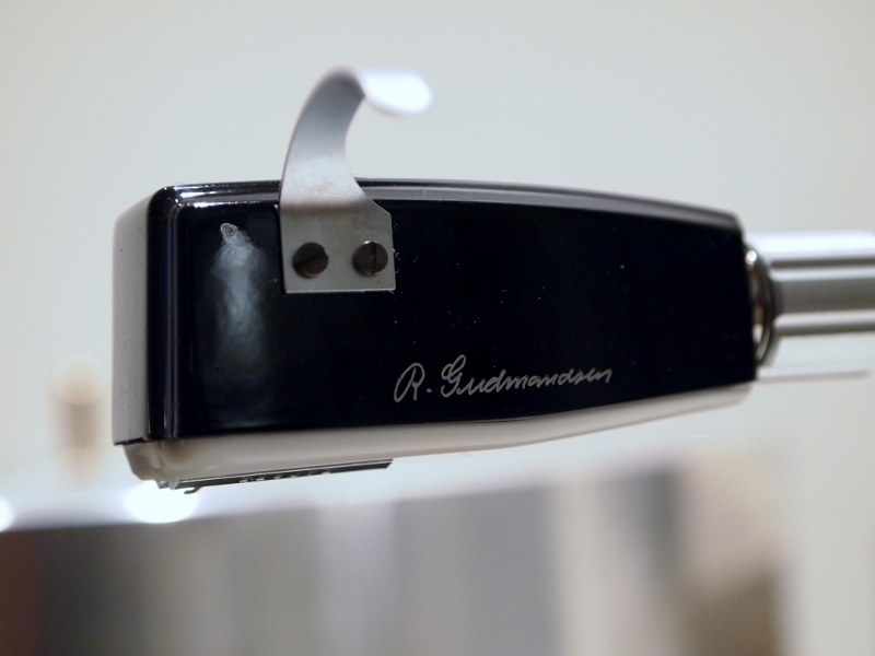

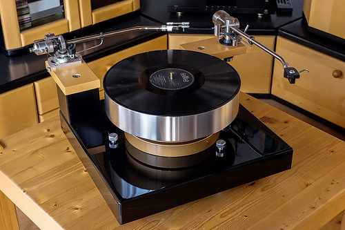

    Når det gjelder tonearm og pu anbefalte Verdier i sin tid SME 3012 og Denon 103 pu.Jeg synes det passer bra med en lang arm og en klassisk pu på denne spilleren, men jeg valgte en litt annen kombo enn anbefalt.

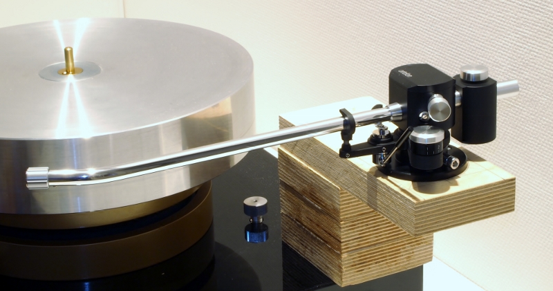

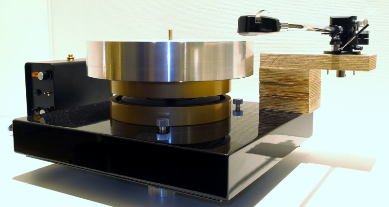

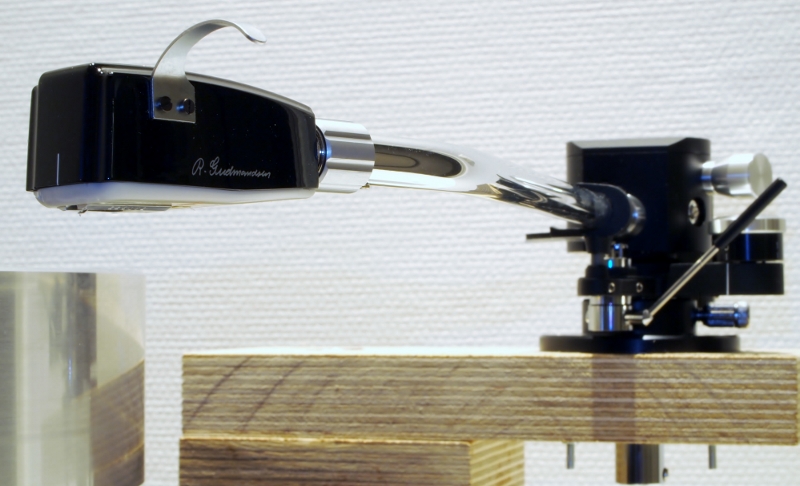

    Armbasen ble tælja til i natt på kjøkkenbenken og er kun ment for å teste ut avstander og justeringer. Har tre armbord liggende og de koster 3500,- stk. så jeg syntes det var greit å lage en dummy aller først.
    Har du kjøpt ny arm, Cash? Da blir det vel en til hardcore punk og en til jazz??
    Grumpy
    07.06.2007
    6.164
    19.085
    Dette ser mer enn lovende ut aair! Fantastisk fin spiller. Her har du gjort et godt valg. Får håpe at vi får en titt en dag :D

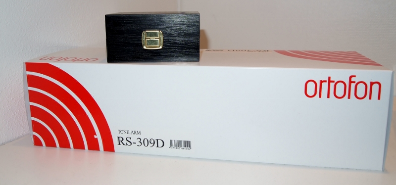

    Takk for det, G. Titten får dere ta her enn så lenge og lytten tar vi på nyåret når alt er på plass.

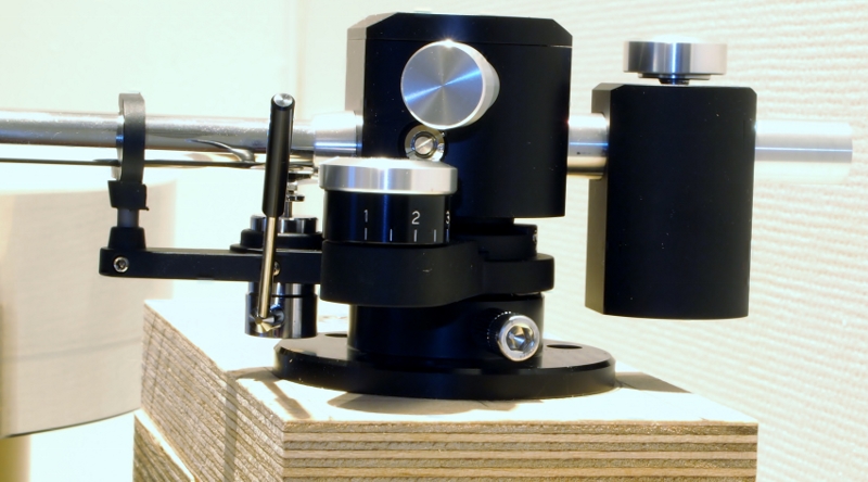

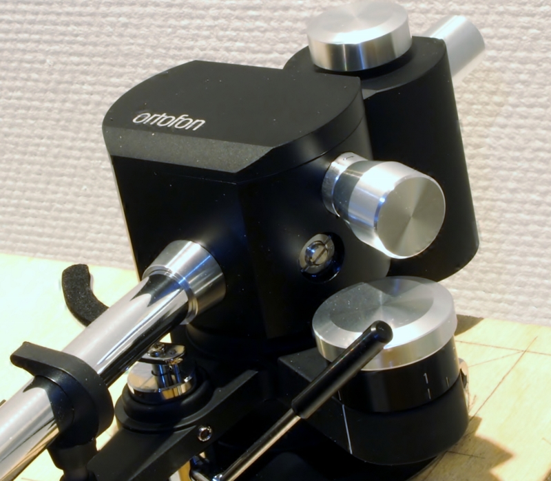

    Tonearmen er en Ortofon RS-309 D, der D'en står for dynamisk balansert. Til denne 12" synes jeg det passer bra med denne klassiske pu'en: Ortofon SPU Meister Silver GM MkII. Inneholdende Urushi-lakk, sølvkabling og veier 32 gram. Anbefalt stifttrykk er på 4 g. så her skal det pløyes.

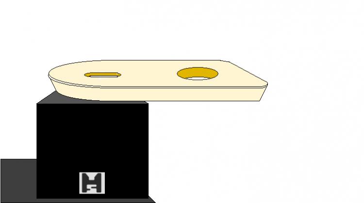

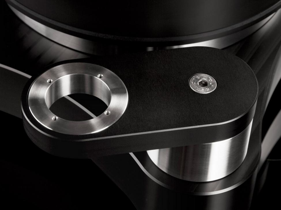

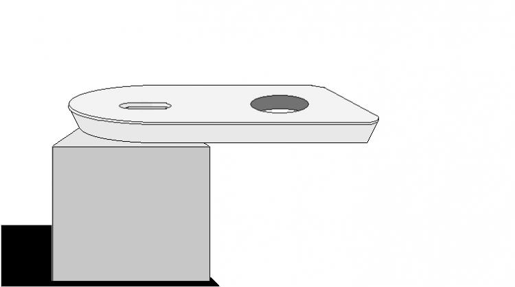

    Gidder ikke dille så her går vi rett på sak uten soft-filter :cool:

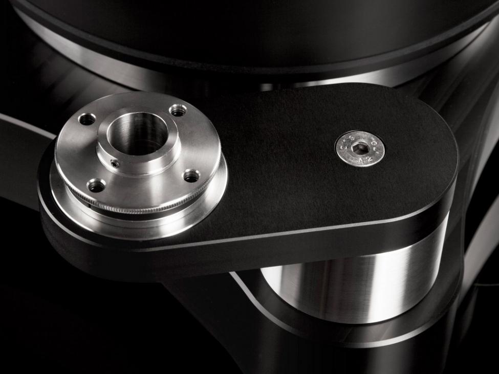

    Ellers fant jeg ut at utriggeren på armbordet bør være litt lengre enn de som fulgte med.
    Bør jo være mulig å få lagd til noe i aluminium der understellet til armbordet går parallelt med plintet i bakkant.
    Ser at mange må vinkle armbordet i forhold til plintet for å få rett avstand, men da blir understellet stikkende utenfor plintet.
    Ka du trur?
    57.496
    111.545
    Vi lager armbasen to-delt; klossen blir da ALLTID stående rett og kant i kant med plinth, glassblåst sorteloksert 6068 Alu. Selve armbordet kan være i bronse alt. SS316, og med frest sliss i stedenfor kun fast hull i innfestingen til klossen. Da blir justeringene mye enklere, og du kan lage flere armbord dersom du vil prøve andre armer. Bolten skiftes til sort Torx innfelt. Tegningen er klar, mangler bare målskisse fra deg.
    A
    aair

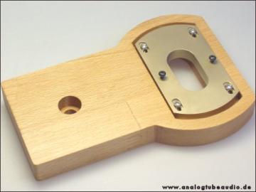

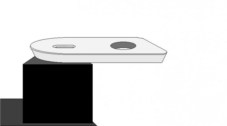

    Tøft! Jeg går til tegnebrettet sporenstreks.
    Her er noen andre løsninger.

    Hva med å bruke to delt som Sluket beskriver hvor den underste delen lages i glassblåst sorteloksert 6068 Alu, alternativt blank for å stå i stil med Verdiers platetallerken. Her kan man velge om man på underdelen velger en kloss som Sluket foreslår, eller en sylinder som jeg ville lukte på om ville bli et like stilrent alternativ å sette ute på hjørnet av plintet. Selve armbordet kan som Sluket nevner være i bronse, og kan jo lages etter mal fra TW Acustic spillerne (veldig likt den du har avbildet i tre over). Det fine med disse er jo at ved å løsne skruen i armbordet er det mer eller mindre fritt frem for enkel justering av ulike armer/ulike armlengder. Armbordet kan freses ut som hos TW Acustic slik at man bare bytter ut senter delen ved bytte av arm (slik at denne byttes med ny dreid senterenhet som passer armbasen). Se vedlagte bilder fra TW Acustic hvordan det kan gjøres i versjon uten og med VTA justeringsmulighet...
    57.496
    111.545
    Like enkelt å ev. lage flere armbord som å lage arminnfestingen utskiftbart. kunne dessuten hende han røyk skikkelig utpå og dro i land en DV-507 mk II "Limited Edition" og da blir det straks litt mer finurlig med arminnfesting. Med armbordet utskiftbart så er heller ikke endring mellom 9-12" noe problem. Med sliss i armbordets innfesting til klossen så økes fleksibiliteten ytterligere både med tanke på hvor en vil ha armen og selve avstanden til senter. Blank kontra sort er selvsagt smakssak, men sort er mer "Stealth" og matcher plint bedre.
    En feig variant er å lage klossen med sylinder stikkende opp, passende til alle Micro Seiki's AX-serie armbord..:cool: Det ville JEG gjort, men det er bare fordi jeg har slike armbord liggende.
    terryboy
    24.06.2003
    1.250
    868
    Jeg er enig at den underste basen bør være sort (med andre ord samme smak som sluket her), om denne bør være kloss eller sylinderformet er vel mest avhengig av hvordan man til slutt ønsker armbordet på toppen av dette. Her synes jeg TW løsningen er god, da den med sin avrundede form alltid ville ligge i flukt med sylinderen under uansett hvilken arm/armlengde som er aktuell. Dette armbordet kan lages med sliss for å sikre enda bedre tilpasning/valg av hvor armen ønskes satt visuelt på spilleren.
    Samme stealh look på base og arm og man er i mål, hvis man da ikke er feig velger ferdigløsning fra japanske ingeniører (og som selvsagt du av alle TILFELDIGVIS har liggende på eget lager :cool:)
    57.496
    111.545
    Jeg er også enig i at en rund utgave kan være fint designmessig, MEN, en firkantet er mer i tråd med originalen, matcher plinthformen OG gir større flate/areal mot plinth i forhold til om klossen var rund. Klossen er festet via bolt i et gjengeparti som er ferdig & fixed i plinth og dersom en rund kloss ikke skal stikke utenfor så må den nødvendigvis få et areal som er MINDRE enn firkantet versjon. Armbordet derimot, som sansynligvis alltid vil ha en annen vinkel enn 90 grader mot plinth, kan med fordel være rundt i den enden som facer tallerkenen, og hjørnene i motsatt side kan også godt rundes av.
    Fegis-varianten er nok ikke noe for Knut, ikke er han spesielt feig og ikke har han Micro armbord liggende heller!

    Virkelig en vakker tråd det her, aair. Så befriende fokusert på det som virkelig betyr noe, alt annet enn historieløs, og kjemisk fri for audiofil bling. Jeg tar av meg hatten i beundring og venter spent på fortsettelsen.
    Verdier-spilleren er noe av det lekreste jeg vet om av platespillere. Form, substans og funksjon. Skal jeg ha en spiller til noen gang, blir det en sånn!
    57.496
    111.545
    Noen råutkast...
