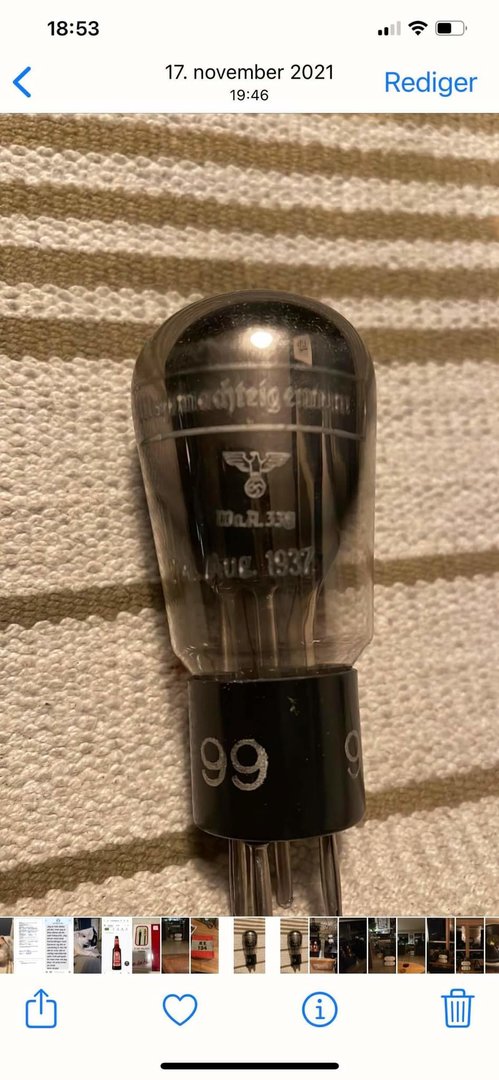

    Fantastisk flott liten rørpre som besøker vinduet om dagen. Oppgradert noe, men får det meste spilleoppdrag, RE 134 rør fra krigens dager. Noen med hakekors. Men å spille musikk kan de. Vanvittig oppløste og glade i bass..😉

    Regner med du har historikk og god grunn til å stole på rørenes opphav Lasse. For min del er jeg skeptisk til alt som har overtydelig merking, særlig alt som omsettes fra Das Reich. Har selv gått på snørra med effekter, papirer og militaria med svastika og ørn, og som utgis for å være fra 30-40 tallet. Tør ikke tenke på hva jeg har betalt for saker som ved første og andre gangs inspeksjon passerer som ekte historisk vare, og som viser seg å være rene fantasiprodukter, eller polske og spanske forseggjorte kopier.

    Hei! Nei Gunzi, det er ekte saker fra krigens dager jeg tester her. Og de er heller ikke mine. Tester de for en annen trønder som du kjenner godt.. 😉
    Men hva er det lassemann bedriver i dag? Dette er skummelt og jeg har ikke gått inn i betongbransjen.. 😉😊

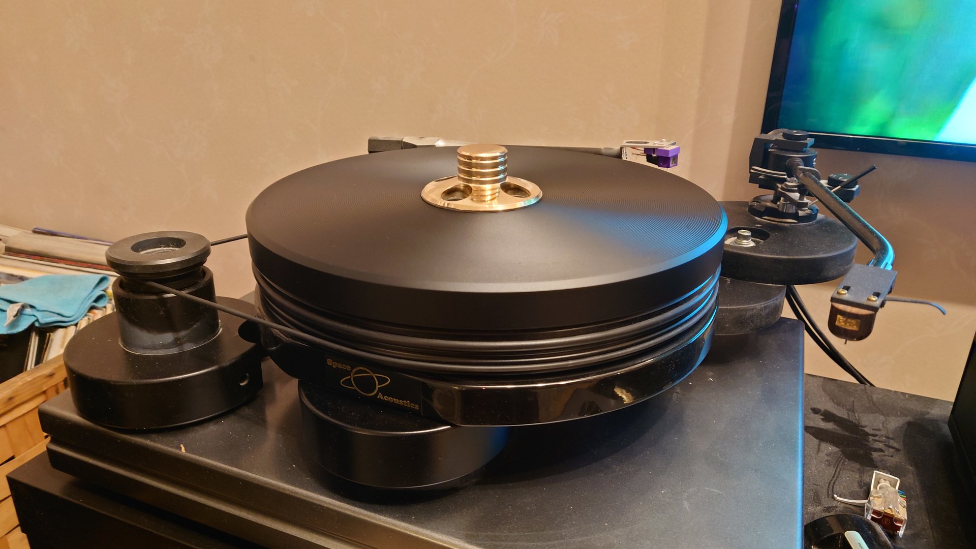

    DIY heavy kit?
    Jada, det stemmer. Kom over en tallerken som kunne brukes på Elektronisk Byrå i Fredrikstad. Takk til Thomas for det. Har testet motorstyrke i kveld og det går helt bra. Nå skal fliselimet få tørke inn et par dager før tallerken skal få sin finish i sort motorlakk.

    Har du tenkt på balansering?
    Og om lageret i bunn tåler ekstra vekt over tid?
    Ja, lageret er beregnet for heavykit. Så vekten er uproblematisk. Balansering? Vel, jeg satser på mine mureregenskaper. Spilleren er nær 30 år gammel og er bygget som en tanks. Tror det skal gå helt fint.. Synes resultatet ble bra.
    Nå skal jeg bare få laget avstandsstykker til armene.

    Balansering er viktig siden denne roterer.
    Hvis du ser på originale tallerkener kan du ofte se at det er frest bort litt her og der for å fjerne ubalanse.
    Som bilhjul.
    Aldri i balanse selv om de er runde.

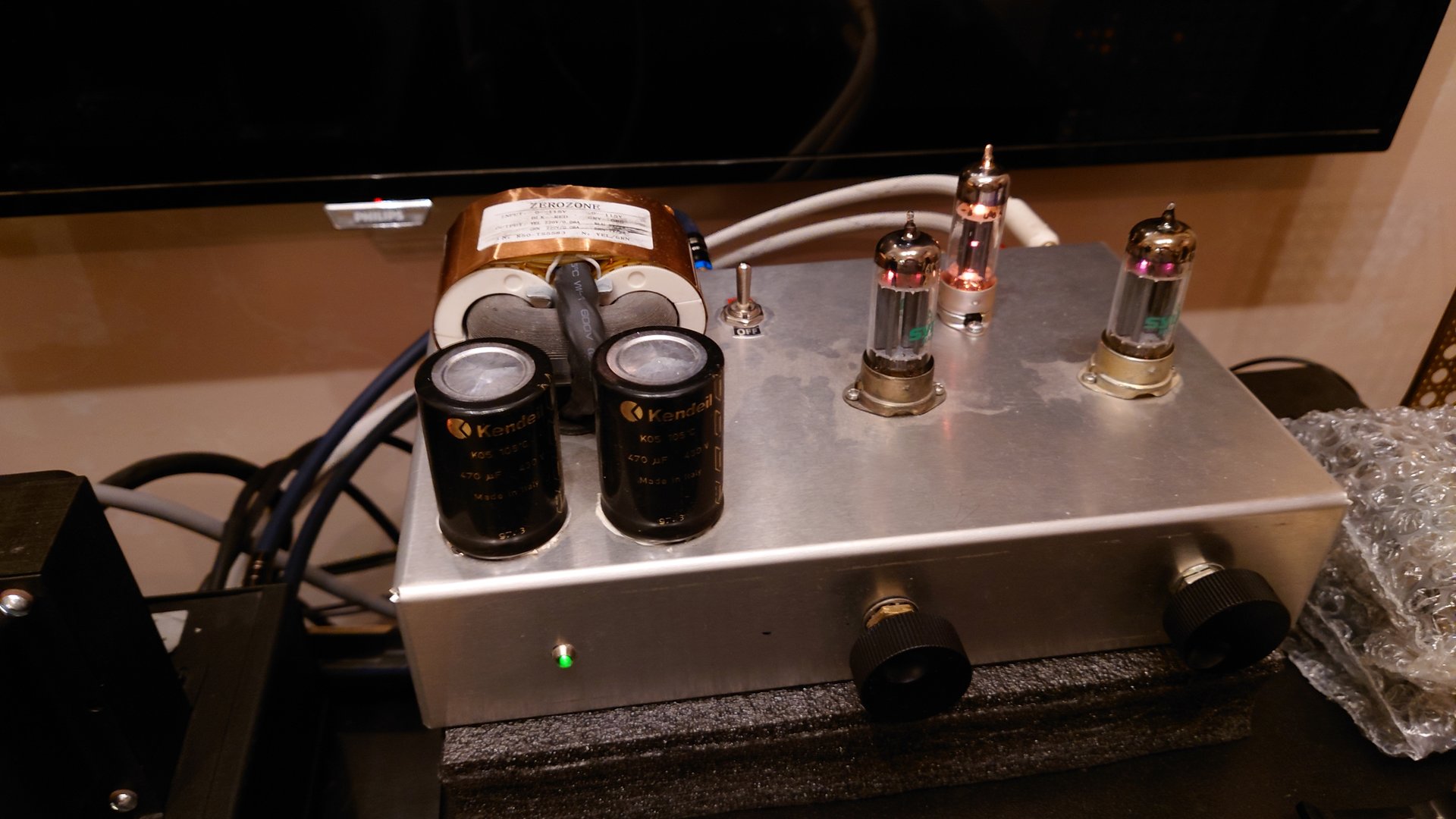

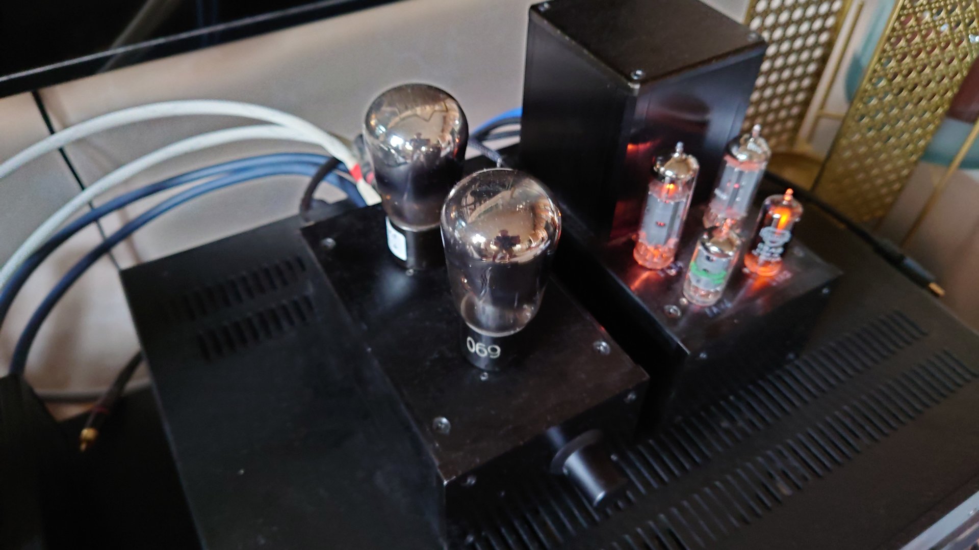

    Var litt nyskjerrig på 6fq7 røret i preamp. Det skal være veldig lineært og rakrygget. Benytter det i hjemmesnekret sluttforsterker som splitterrør og liker det godt.
    Brukte helgen til å snekre samme et virkelig hjemmebrygg. PSU er helt etter eget hodet med 6X4 likeretter rør som jeg fikk av atlerovik. Takk for det 😊 Kretsen googlet jeg meg frem til er vel noe av det enkleste jeg har funnet.. Vel, uansett så spiller dette usedvanlig vakkert og tilbakelent som noe annet. Lav på gain så her kan hele spekteret på volumpot brukes.. Pre er mye snillere enn DPA på godt og ondt..

    Det eneste å trekke for er at det ville vært enda kulere med kretsskjema tegnet på serviett 😁😁😁
    Kult prosjekt, og imponert av at du like enkelt setter sammen hifiutstyr som du lager fantastiske middager.
    He, he.. Vel, det er faktisk mer vrient RoDa å få til sausen 100% enn å sette sammen noe så enkelt som skjemaet over. Men i dette tilfelle vil jeg si at helheten ble større enn delene. Litt hum (ikke plagsomt) er det, men det håper jeg å løse med et 10h drossel som kanskje Audiomix sitter på.. Lille preampen spiller bra den.. 😊
    Siden jeg kan lage en grei posesaus, antar jeg det vil være helt uproblematisk for meg å lage en grei nok forsterker 😆

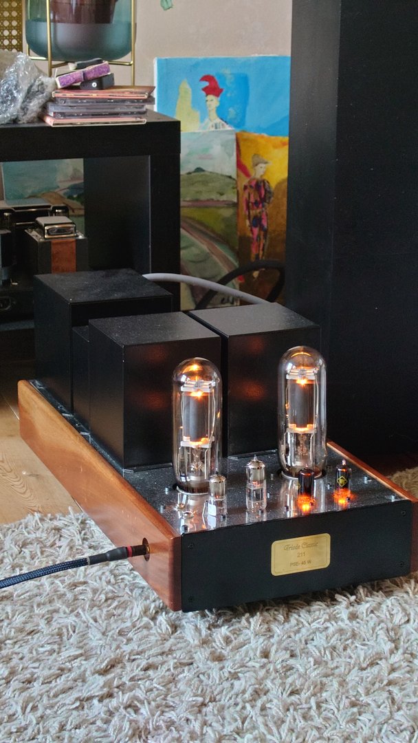

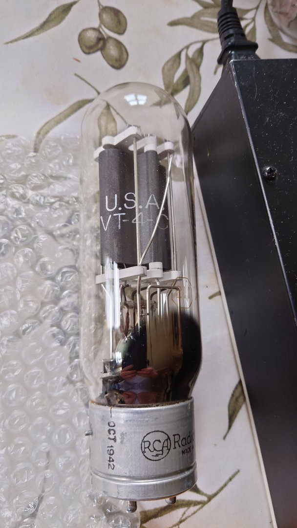

    Må vel gå rett på sak å si at bedre rør enn dette har jeg ikke testet i DPA 211 blokkene. Rørene er datomerket okt.1942!
    De spiller helt fantastisk! Jeg takker Tom for dette utlånet. Hva overgår VT-4-C av nyproduserte 211 rør egentlig?
    80 år gamle denne måneden og spiller med rak rygg. Det er dynamikk og oppløsthet så det holder. Mikrodynamikken er påfallende selv på lave lytternivåer.. Så er det den organiske gjengivelsen. Jeg blir ærbødig og ydmyk når jeg lytter på slike rør. Igjen, disse spiller fantastisk!
    Mvh lassemann 😊
    De spiller helt fantastisk! Jeg takker Tom for dette utlånet. Hva overgår VT-4-C av nyproduserte 211 rør?
    Mvh lassemann 😊
    Vis vedlegget 858871
    Vis vedlegget 858874
    Kan ikke være mye som overgår disse, har bare lest lovprisinger på nett i alle år, samtidig som originale slike rør blir færre og færre, mens prisene øker. De siste jeg så var på et museum i Normandie, sammen med masse annet fra invasjonen i 1944. Hadde en kort tanke om konsekvensene ved å bli tatt for grovt tyveri av krigsminnesmerke…

    Flott å høre at 211-rørene fungerer godt og kommer til live i dine 211-baserte DPA, Lasse. Gamle rør, og datoen er jo faktisk tilbake i WW2 med en verden som var inne i en skjebnetid, og som så ganske så annerledes ut for mannen i gata - om krigen kanskje fremdeles var litt fjernt unna i den RCA-fabrikken som unnfanget rørene. Men der satt det noen på et samlebånd og utførte det håndtverket for 80 år siden - som man nå kan inspisere i hånden og få til å bringe godlyd i stua - kvaliteten på arbeid og materialer må man kunne si duger!;) Og hva ville vel musikkgjengivelse vært uten NOS rør, i alle fall for oss som liker rørlyd? - og kanskje også litt nostalgi her med denne bi-dimensjonen med at disse gamle rørene kobler oss opp til historien og en forgangen tid - og vårt eget lille øyeblikk på denne historiens linje, for å strekke tanken litt langt! :) Det gjelder å nyte sivilisasjonens frukter så lenge vi kan! Her hos meg nytes RCA 845, dog litt usikker på dato (50-talls?).

    Kan bekrefte Lassemann sine lytteintrykk av disse 211 rørene. Var innom en liten tur, og fikk hørt at dette var noe helt spesielt.
    Kjenner godt til DPA blokkene, etter å ha lånt de i eget oppsett en stund. Fantastiske lydformidlere, som fikk et skikkelig løft, i forhold til Psvane effektrørene.
    Ubrukte rør fra 1942 er ikke hverdagskost. Ikke vanskelig å be, når slik dukker opp.
    Takk for lytten, samt for gokaffe, og fruens kake. Den var verdt turen alene.
    Ble dessverre ikke tid til en lytt til den modifiserte platespilleren, men imponerende hva Lassemann får til selv, med nylakkert plinth, og selvlaget heavy kit.
