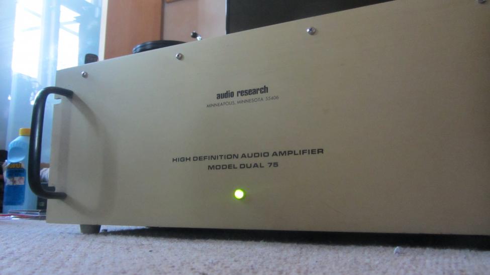

    Hei!
    Da har jeg endelig fått rotet meg ferdig et prosjekt jeg har hatt gående en stund.. Det var rett over sommeren jeg kom over et eldre Audio Research slutttrinn. Forfatningen var så som så, men nå etter en grundig rens og utskiftning av en del sentrale komponenter står den faktisk og spiller svært så vakkert her hos meg nå. Helt tyst, ingen brom eller andre nykker.. Ganske utrolig egentlig. Forsterkeren er bygget tidlig på 70-tallet og modellen det er snakk om er Dual 75A.
    ARC vet virkelig hva de driver med, også den gangen.. Fortrinnet består av intet mindre enn av 8 stk 6FQ7 og 4 stk 12AX7. Effekt delen består av 4 stk KT88 og ett 6L6 GC regulator rør. Tunge saker dette her.. Tipper vekten til godt over 20 kg.
    Har gått over strømforskyningen og byttet alle dioder, målt lyttene og gitt den litt større strømbaner på printet. På linjedelen har jeg byttet kopplingskondensatorer til Jantzen Z-cap. Var liten plass til dette så de fire største ble montert på undersiden av printet. I tillegg har den fått av-og-på knapp, høyttalerterminalen er blitt flyttet bak sammen med rca og ny nettbrønn..
    Litt bilder..
    Utrolig nok hadde ikke forsterkeren av-og-på bryter..
    Det har den nå :)
    Føler jeg fortjener et glass rødvin nå.. ;)

    Måtte jo sette inn en power on diode også.. ;)
    Sånn, fornøyd.. :)

    Flink du Lassemann :cool:
    Et besøk står nå høyt oppe på "to do" listen.
    Lover å ta med en flaske rødvin av adekvat årgang og produsent.
    Ahh, rødvin er aldri feil.. Kom gjerne på en lytt en dag.. ARC vintage låter imponerende bra må sies. Tatt litt på senga der gitt. Dette forsterker tanken om hva som egentlig har skjedd med analog lyd siden 60 og 70 tallet?? ;)
