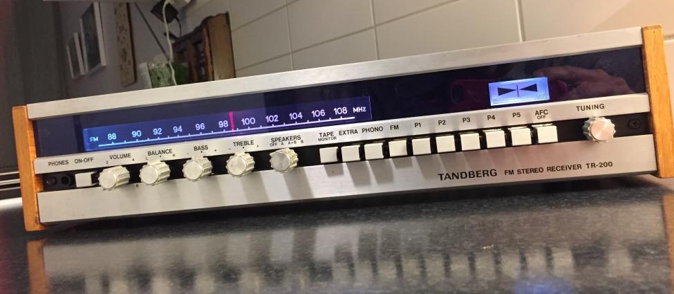

Hej!
2. På en del bilder jag hittat på nätet verkar fm-skalan ha blå ton. Men inte på min TR200 som är lite naturligt gul från glödlamporna. Är det normalt?
Plexiglaset på din TR 200 har säkert bleknat. Jag har haft flera TR 200. De flesta såg ut som din. Den jag nu har, ja den har djupblå radioskala, någon tidigare ägare har kanske bytt plexin när den bleknade, vad vet jag...
Om man tittar i Tandbergs broschyrer så ser det ut som om radioskalan är ljust blå. Någonstans hörde eller läste jag att TR 200 fanns med antingen blå eller vit skala beroende på när maskinen tillverkades; kanske våra norska vänner vet mer om det.
Min TR 200 ser ut så här:
