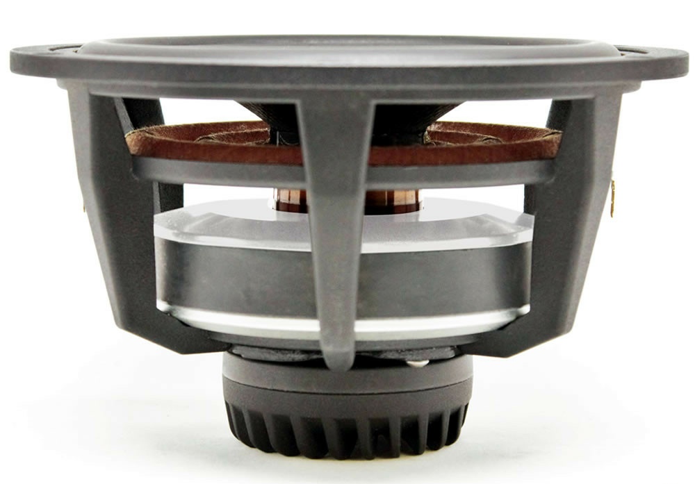

Jeg har ett par Kartesian 6,5" coaxer med brukanes følsomhet du kan bruke i toppen.
Liten compdriver i midten med moderat hornladning.
Men de er uten delefilter da, så det må du mekke sjæl.
Du kan få dem til kompis pris. -> billig
