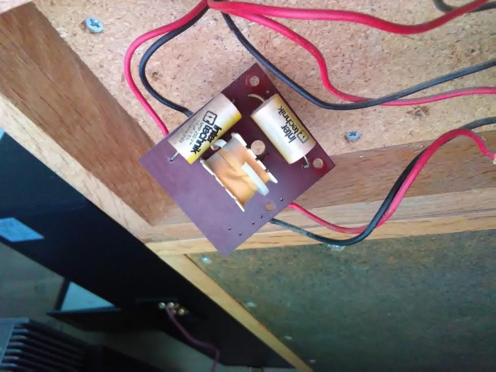

Hei . Har planer om å lage delefiltere til et par høyttalere jeg har. Vil beholde de originale filtrene så ønsker å lage ny delefiltere. Kan noen forklare meg hvordan man lager disse kortene eller finnes det noen i Oslo området som kan hjelpe meg å lage noen ?

Få tak i en plexiglass plate, eller bare ta en treplate, bor hull og fest komponenter med strips, lodde punkt til punkt.

Du trenger ikke nødvendigvis kretskortplater til et delefilter, - utallige slike er bygd på perf.plate, kryssfiner, div laminater etc, bare det er isolerende, og med noen ekstra ledningsstumper hvis tilledningene er korte. Dog ser det nok "finere" ut på et kretskort, men funksjonsmessig blir det akkurat like bra, hvis det ellers er skikkelig gjort, da.......

Ønsker å lage nye fordi det gamle filteret er fra 70 tallet . Tror komponentene begynner å bli dårlige. Utførte et par lydtester på youtube og høyttalerne henger ikke helt med i enkelte frekvenser. Tror det er pga delefilterne .
Er det ikke enklere å lage filteret selv isteden for å lodde på det gamle kortet?

Ok! Du MÅ ha samme verdier!! Om du skal bruke gamle plater så bør også nye komponenter passe noenlunde fysisk med størrelsen.

derfor jeg ønsker å bruke nye plater . Tror ikke det vil passe.
Jeg må ikke ha samme verdier , men det er å foretrekke . Hvis lyden kan bli bedre med andre verdier så er jo ikke det dumt , men det har jeg ikke greie på :)

Du kan ikke velge komponenter vilkårlig! Det går garantert til helv.......!!
Spolene er sikkert ok, kondisene er kanskje blitt tørre. Ville bare byttet kondiser.
Det gjør nok jobben vesentlig enklere for deg! :)

Ja . Kan tørre kondensatorer gjøre at høyttaleren ikke henger helt med ? Hadde besøk av en som bygger høyttalere som heter båsund audio og han mente at det var noe galt :)

Det kan vel skje. Husk at høyttaler elementene er heller ikke helt ferske lenger. Disse får du nok ikke tak i nye.
Ville byttet kondensatorene i delefilteret. Det er det enkleste, der ka du sikkert lese av spec direkte og dermed kjøpe nye.
Spolene står det ofte ikke noe data på, og da blir det vanskelig. Men Spoler går ikke i stykker uten videre pga tidens tann.

hehe det stemmer . Er jo egentlig fornøyd :) han ratet dem 3 mens han andre ratet anlegget 8. Men siden kondensatorene er så gamle så tenkte jeg at det kanskje var lurt å skifte dem :)

Bruk originale verdier. De elementen i SACM er utgått og finnes ikke å få tak i, annet enn som brukte av samme årgang. Jeg tror jeg ville vært litt forsiktig med å gå for så volsomt kraftigere tversnitt på tråden i spolene - jeg regner med at DCR (spolens seriemotstand) er beregna med i filteret...
Jeg tror filteret allerede er tukla med - jeg er ganske sikker på at IMF ikke brukte intertechnik-kondiser...
Hvis du er fornøyd, så tror jeg at jeg ville ha beholdt de som de er, og ikke gjort noe mere. Hva Båsund-karen mener er jo egentlig irrelevant - det er jo du som skal høre på de...

Men det skader vel ikke å skifte kondensatorer til samme verdier , men av bedre kvalitet ?:)

Dette er i alefall ikke noe originalt filter til SACM. Forøvrig en merkelig uttalelelse vedkommende bare slenger slenger ut også. Vel, TBend og jeg har prøvd å sette inn svindyre høykvalitets kondiser i våre IMF'r. Dette gjorde lydkvaliteten dårligere, pluss at dynamikken omtrent forsvant. Skal du skifte kondiser kjøper du ferdige kit fra Falcon Audio i England, disse er utprøvd på IMF, og har samme lydsignaturen som disse vintage gobitene hadde i utgangspunktet.

Av bildene jeg kan se i vintagetråden er ikke dette en original SACM, kjenner ikke igjen tweetern, og den mangler supertweetern, så hva det egentlig er er vanskelig å bedømme. Det lureste er å kjøpe de samme verdiene på kondisene i Alcap serien fra Falcon, de selges i løsvekt også.
